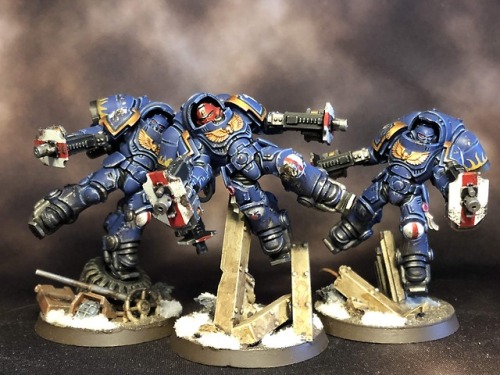

Hallo Freunde,
ich weis natürlich nicht wie jeder einzelne es sieht aber mir persönlich stinken diese gebogenen Infantrieflugbases...
Keine Ahnung wie oft die Modelle davon abgebrochen sind ob im Spiel oder beim Transport.
Nun gibt es leider nicht wenige Modelle die damit geliefert werden meine Ultras, Bloodys und Custodes sind davon betroffen.
Habt ihr Ideen was man statt dieser Dinge tun kann???
Ich würde sie ja am Liebsten weg lassen, aber die Posen der Minis erlauben kaum andere Möglichkeiten.
Schaut euch die in der Luft sitzenden Inceptors, die Custodes mit Flügeln oder die Dawnbreaker Cohorte an.
Wie kriege ich die Jungs stabil auf ne Base?
Hoffe ich finde mit eurer Hilfe Ideen oder Anregungen
Du kannst die Base gestalten, indem du zB Geröll oder Mauerreste auf die Base packst und die Modelle darauf abstellst . Eine andere Möglichkeit gerade bei Jumppack Einheiten wären Rauchschwaden aus Resin (oÄ).
Schau dir Mal Erics Purple Hawks an (ungefähr in der Mitte der Seite)
Spitze oben kappen und im benötigten Winkel flach feilen. Dann einen Magneten oben mit Sekundenkleber befestigen und an der richtigen Stelle am Model das Gegenstück. Hat gut geklappt und ist transportsicher.
Alternativ die Spitze oben anspitzen (also ein wenig) und ein entsprechendes Loch in die Mini an der entsprechenden Stelle boren. Dann die Mini auf den Stift stecken. Klappt auch gut ist aber etwas schwieriger wegen des Winkels.
cya
Mittlerweile klebe ich die Modelle mit Sekundenkleber direkt auf die Base. Dann kann nichts abbrechen. Wichtig ist beim Kleben etwas Wasser hinzuzufügen, damit der Kleber auskristallisiert. Anbei ein Beispiel, wie das dann aussieht.

Ich bin auf die folgenden Bilder nur durch Zufall gestoßen und musste dann an diesen Thread denken.
Wie die Vorredner bereits gesagt haben, es lässt sich alles mit Basegestaltung umsetzen. Ausschlaggebend ist am Ende, ob es einem persönlich gefällt. Die folgenden Modelle finde ich persönlich gut umgesetzt (jedes Modell einzeln betrachten, da in der Gesamtaufnahme eine Pose aufgrund des Winkels merkwürdig aussehen könnte):
