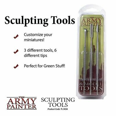

Werde mir dann mal das Zeug bestellen. Die ganzen Tools die ihr mir empfohlen habt erinnern mich an das Texture Werkzeug von GW. Hab das nämlich sowieso, wäre das denn ggf. schon ausreichend? Hab auch mal ein bisschen gestöbert und dieses Teil ist mir noch aufgefallen. Wäre halt auf Lager und dementsprechend bald da.
Das Teil von GW hat sicher auch seine Anwendungsbereiche für GS, aber für Stiefel schaut es mir zu breit aus. Das GS ist top. Gibt es zwar auch in kleineren Mengen als Streifen, aber da ist das in der Mitte immer schon vermischt und fest. Die Getrennten Portionen sind viel Anwenderfreundlicher. Wenn du die Vorschläge von @senex nimmst, hast du schon eine sehr große Auswahl, auch für zukünftige Projekte.
Als Modelliermasse steh ich auf http://www.greenstuffworld.com/de/procreate/34-pate-procreate-90-gr.html
Ich würde das mit den Tools gar nicht so eng sehen, ich habe Leute schon mit allen möglichen Sachen sculpten sehen. Das ging von Schaschlikspießen über leere Kuliminen oder Nagelpflegewerkzeug bis zu Eigenbauten.
Das Armybuilderset sieht ganz ordentlich aus, hat aber den Nachteil, das man nur 3 Stück bekommt und von 6 Spitzen wahrscheinlich auch nicht alle einem was bringen und man hat nicht so viel Chance was zu finden, was einem liegt. Darauf kommt es aber an, einer kann gut mit runden Toolspitzen, ein anderer mit geraden, einer mag mehr Klingen, der andere eher Spitzen. Manche sind sogar mit dem GW-Tool (dem ehemaligen sculpting Tool, das eher so lala war) prima klargekommen, vielleicht hatten sie Glück und ein gutes erwischt, denn die billigeren Teile variieren auch untereinander bei der Qualität und dem Schliff erheblich, auf den Bildern siehst Du davon eben nichts, schon gar nicht siehst Du was Du dann wirklich bekommst.

@Shub Niggurath: habe mir das Modellierwerkzeug von Army Painter und Greenstuff von Galeforce9 geholt Ist auch beides oben verlinkt. Das Werkzeug finde ich ganz gut, habe aber hauptsächlich das kleine angewinkelte und die scharfen Tools benutzt. Zum GS, hab halt keinen Vergleich, muss ich sagen, dass das schon alles so ungefähr funktioniert hat wie ichs mir vorgestellt habe. Der erste Klumpen den ich aktiviert habe war aber scheinbar zu groß, sodass ein Teil der Masse schon richtig hart war bevor ich ihn bearbeiten konnte. Schade ums Material, aber ob das jetzt ne Eigenschaft von speziell der marke ist, oder sich generell so verhält weiß ich nicht 😀
