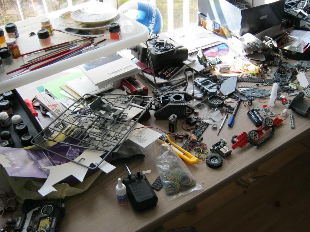

als erstes mal ein kleines pic von meinem momentanen arbeitsplatz:

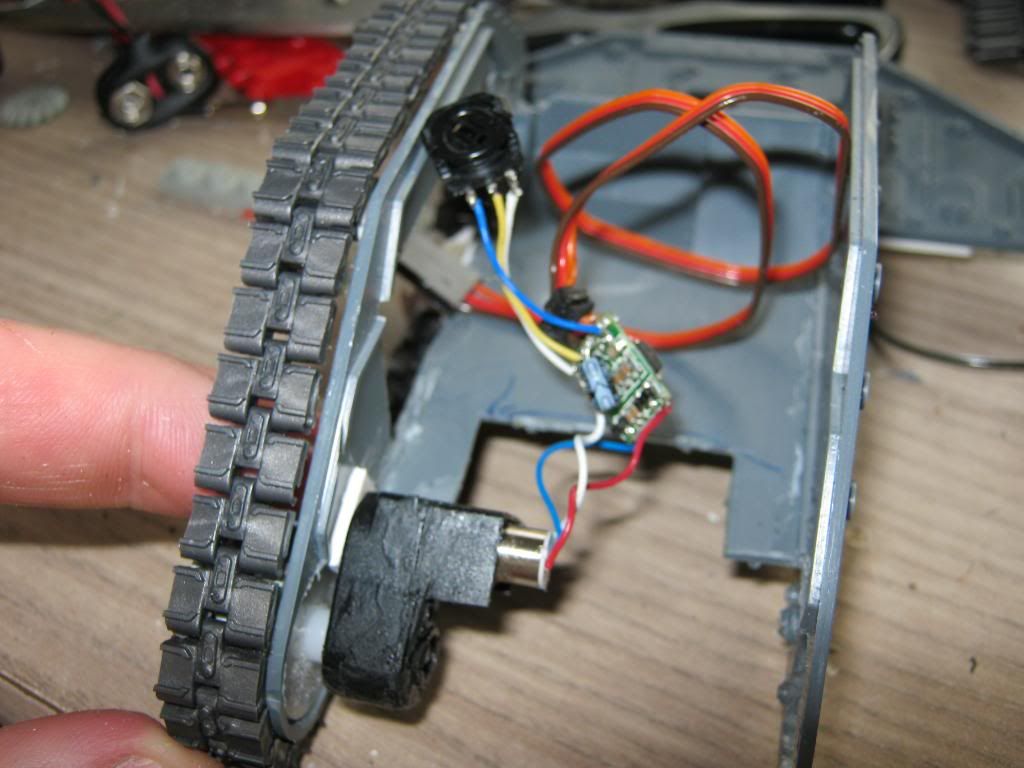

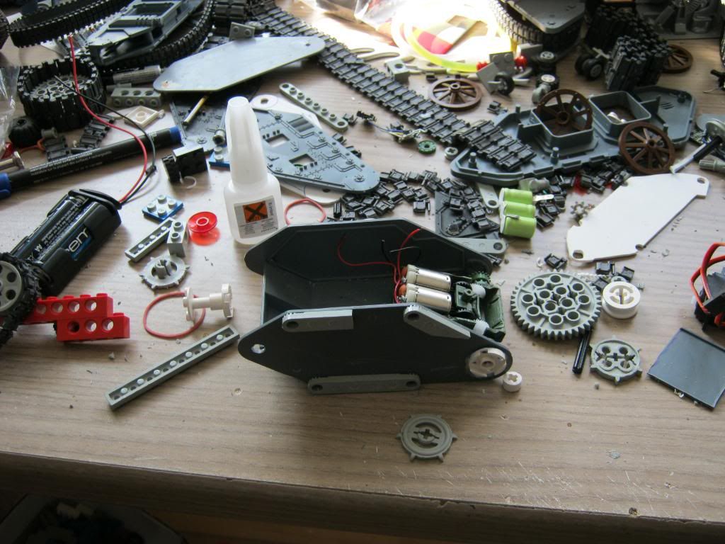

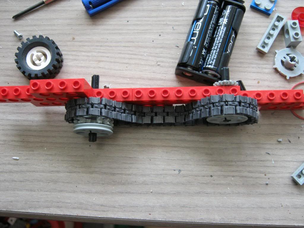

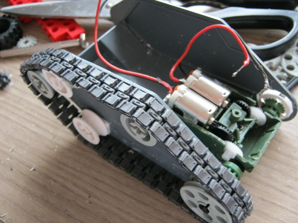

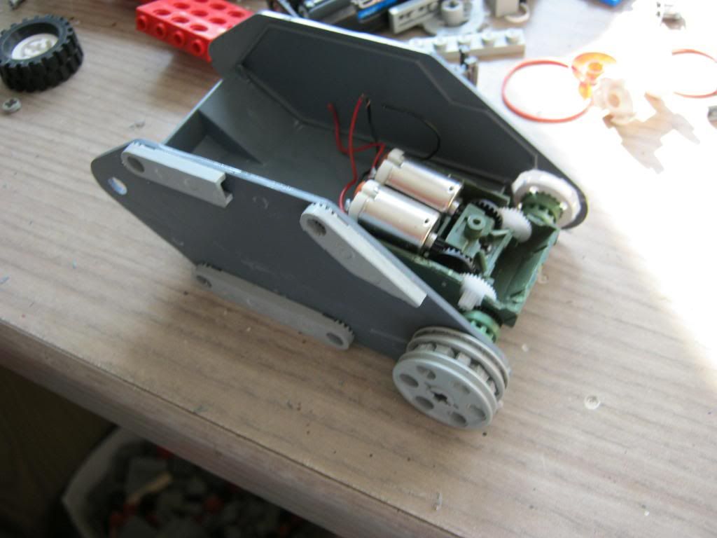

ich hatte erst die hoffnung, dass es mit einer bereits fertigen motor/getriebe einheit aus einem anderen panzer klappen könnte und hab das ding einfach mal ins chassis reingebaut.

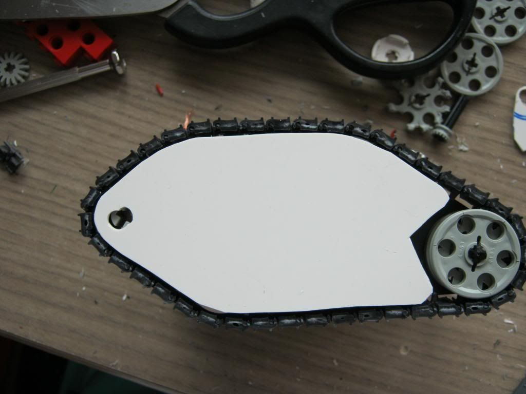

die kette besteht aus einzelgliedern, die ich erst auf die richtige breite habe zuschneiden müssen . --- eine schweinearbeit war das.

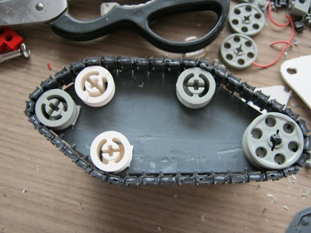

wie ihr sehen könnte wollte ich zuerst auf schienen als kettenführung zurückgreifen ...
habe aber ziemlich schnell gemerkt, dass der reibungswiederstand zu groß gewesen wäre. also bin ich auch einen kompromiss umgestiegen. - nämlich feststehende räder in die ich eine führungsrinne für die kette gefräßt habe.
das hintere rad ist das antriebstrad und mmn recht tricky. sowohl die befestigung, als auch die abstimmung auf die kette.

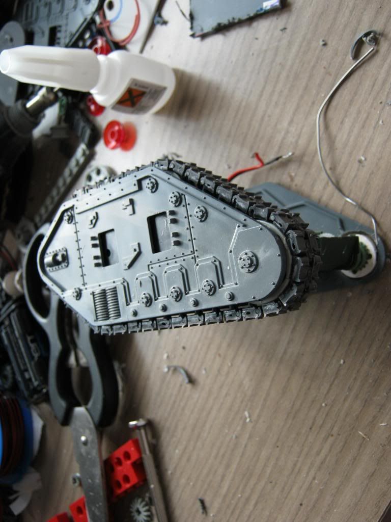

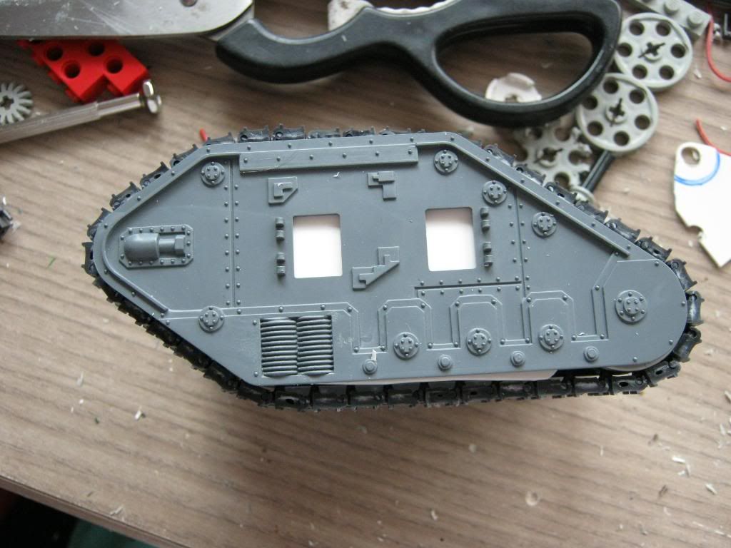

und hier ein pic mit augezogener kette.
und schließlich eins mit deckel.

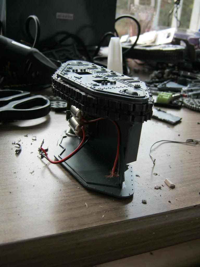

und weiter gehts ...

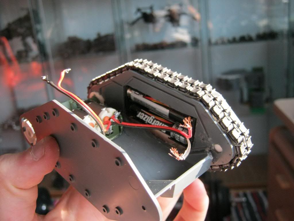

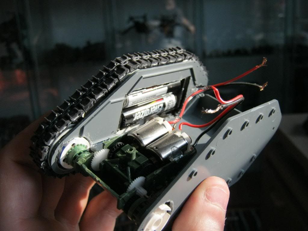

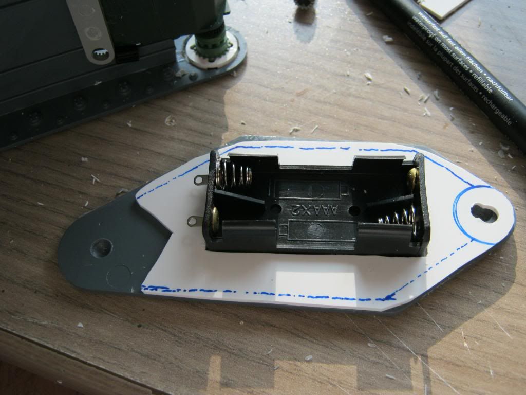

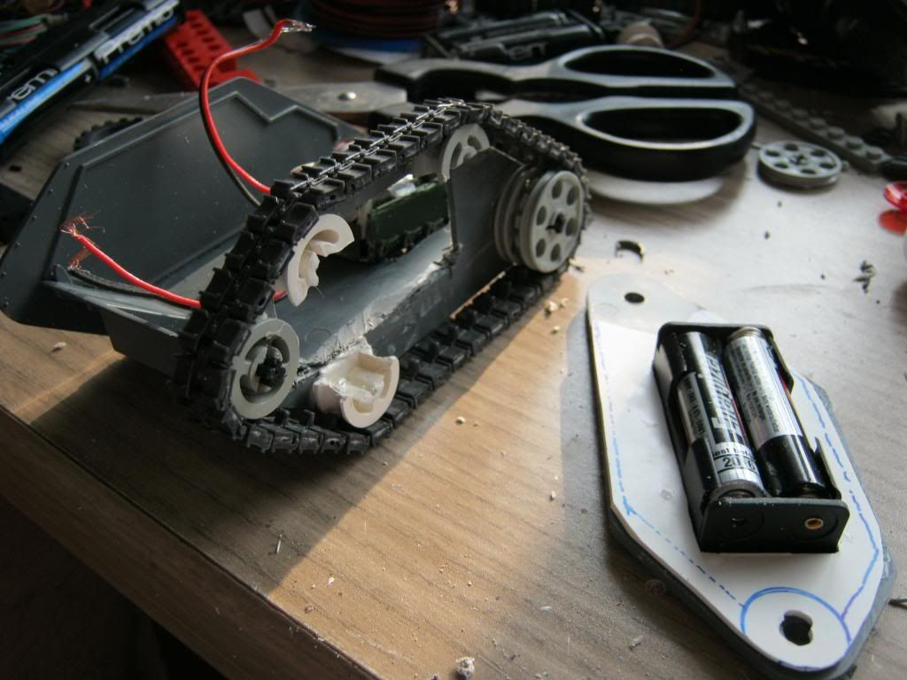

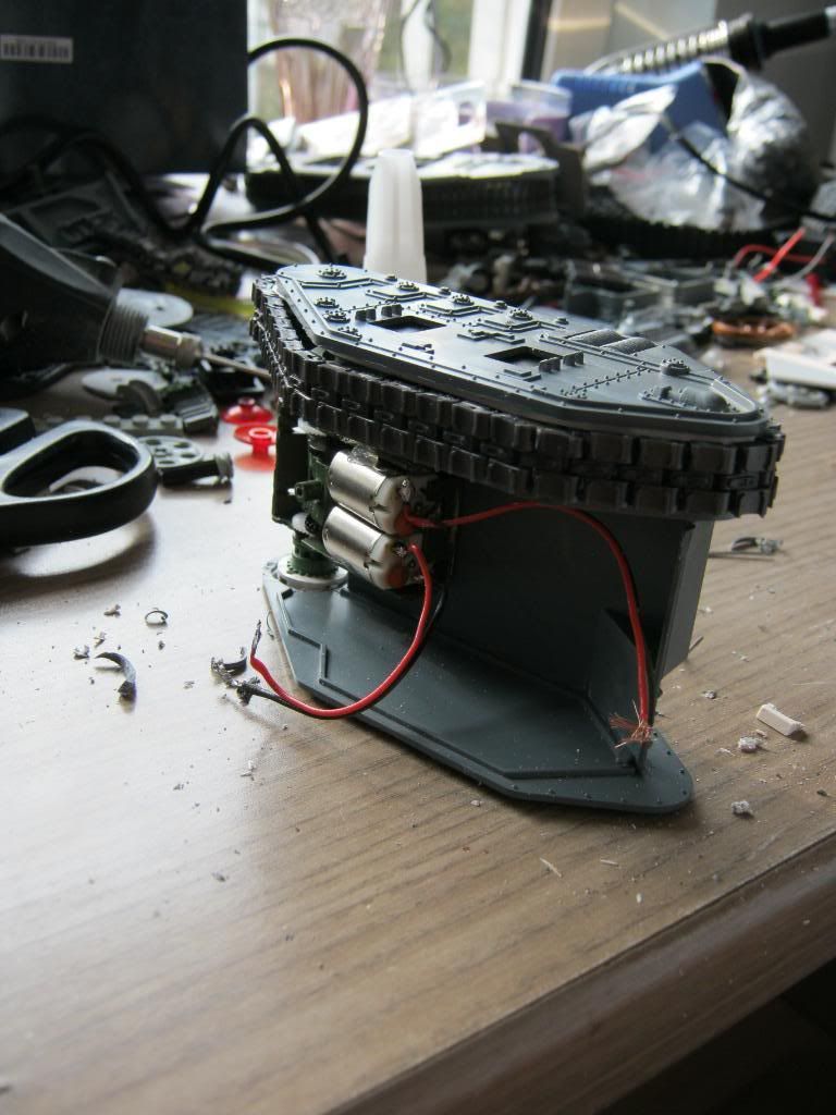

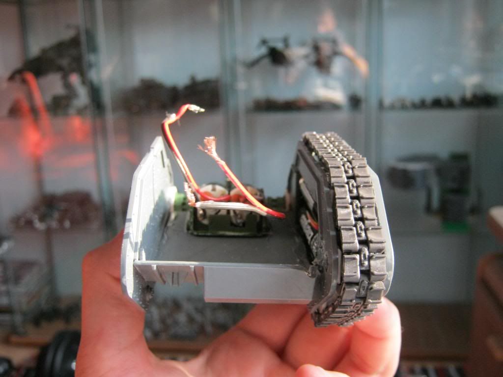

ich werde am ende in dem ding mindestens 4 AAA batterien unterbringen müssen. mein plan ist diese in den seitenteilen unter zu bekommen. - links 2, rechts 2.

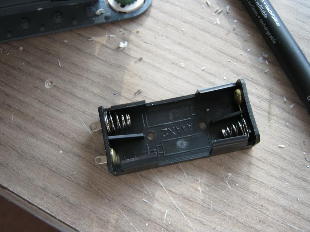

als halter werde ich diese verwenden:

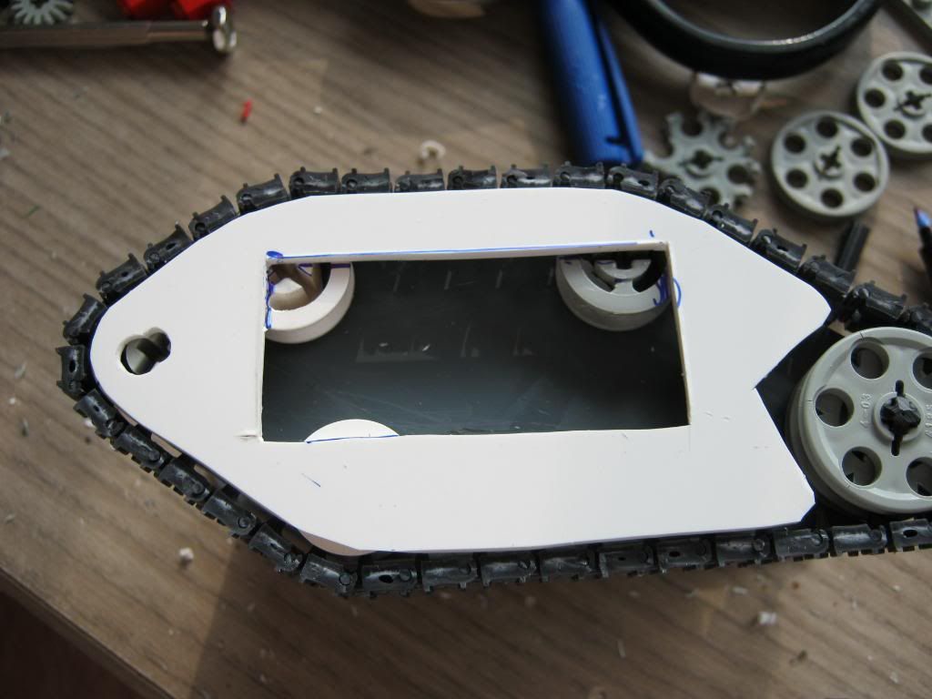

augeschnitten und inegeklebt:
natürlich musste ich auch am seitenteil ein rechteck ausschneiden.

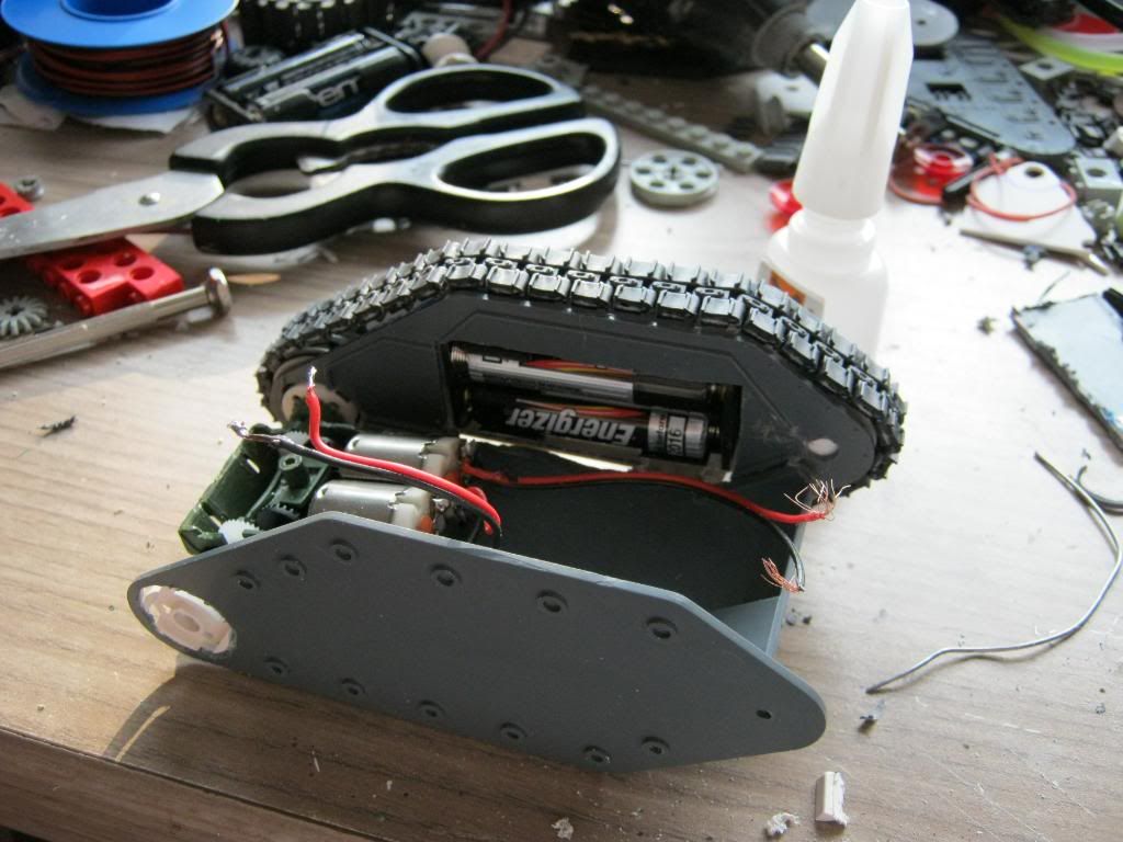

und mit seitenteil oben drauf.
udn aufgeklappt.

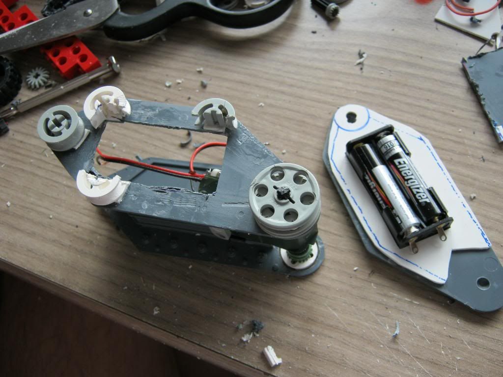

und nun noch ein paar rundumbilder. 😉

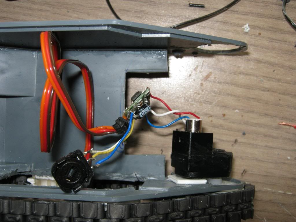

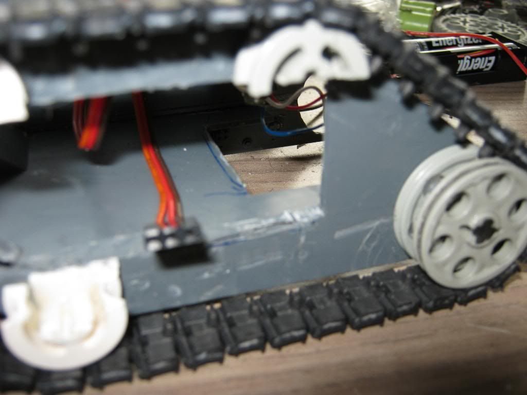

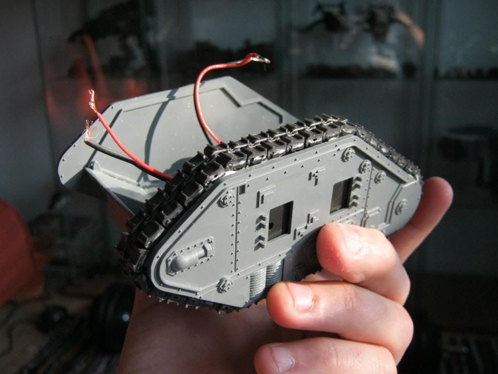

und als ich dann den ersten testlauf gemacht habe, musste ich leider feststellen, dass die kette war lief, aber noch ein wenig unrund. zudem hat ab und zu das getriebe übersprungen. alles in allem wäre das durchaus schon eine basis zum weiterbauen gewesen. aber um ehrlich zu sein mmn nicht perfekt genug. also wird das ganze nun noch einmal überarbeitet. ich habe das antriebsrad noch einmal neu aufgebaut. nun läuft es viel runder. ausserdem war mir der motor zu schnell und das getriebe zu schwach. ich werde es nun mit servomotoren versuchen und habe den ersten ausch schon so angepasst, dass er endlos in beide richtungen stufenlos gefahren werden kann. alles unnötige vom gehäuse habe ich abgeschnitten um das ding so kompakt wie möglich zu halten.
die nun übrige einheit werde ich nun vermutlich für ein rhino verwenden.
