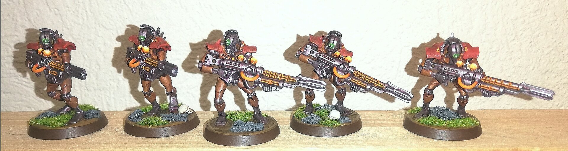

Die kleinen Rundbases von GW haben außen etwa 4mm Höhe (innen noch etwas weniger), so dass ein Durchmesser von 4,4mm eigentlich zu dick ist und die Kugel unter der Base herausschaut.
Blei ist aber ein sehr weiches Material und die Luftgewehrkugeln lassen sich mit einer Kombizange pressen (die Kugeln einzeln mit etwas Kraft in der Kombizange plattdrücken, bis man einen Widerstand spürt).
Die Bleikugel pilzt dabei nicht auf, sondern wird einfach zu einer Scheibe gedrückt. Diese haben etwa 5mm Durchmesser und 3mm Dicke, so dass unter eine Base mit Querstrebe sechs Gewichte und unter eine Base ohne Querstrebe zehn Gewichte geklebt werden können, siehe Bild (statt der Querstrebe passen sonst vier weitere Gewichte hinein und das Lineal besitzt ein metrisches Maß😉). Durch Gießen könnte man noch mehr Gewicht unterbringen, müsste dafür zunächst eine Form herstellen.
In die Base gibt man dann ein paar Tropfen des Klebers und legt die Gewichte hinein. Optimalerweise lagert man die Miniatur auf dem Kopf, bis der Klebstoff trocken ist (geht sehr flott mit dem oben genannten) oder stellt die Miniaturen auf eine Glasplatte, von der man Klebstoffreste einfach abwischen kann.
Während der Klebstoff trocknet, kann man die Gewichte mit der Rückseite eines Pinsels o.ä. nochmal andrücken, v.a. wenn die Miniaturen im Stehen trocknen.
Nachdem der Klebstoff getrocknet ist, empfehle ich eine Grundierung der Gewichte, denn die Gewichte sondern bei Reibung immernoch Blei ab (die Kugeln besitzen wohl eine Schutzschicht, die wird beim Pressen aber zerstört).
Ergebnis
Das Gewicht der Miniatur steigt mit zehn Bleigewichten um 4g, die Miniatur gewinnt also 50-90% Gewicht, das komplett unter der Base angebracht ist. Wo vorher ein Stups mit dem Finger gereicht hat, um sie umzuwerfen, bleibt sie nun stehen (rutscht und dreht sich etwas auf einem glatten Tisch) und bei einem kräftigeren Stups torkelt sie einmal, bleibt dann wieder gerade stehen. Irgendwann fällt natürlich alles um, also kein Katzenfußball spielen 😉
