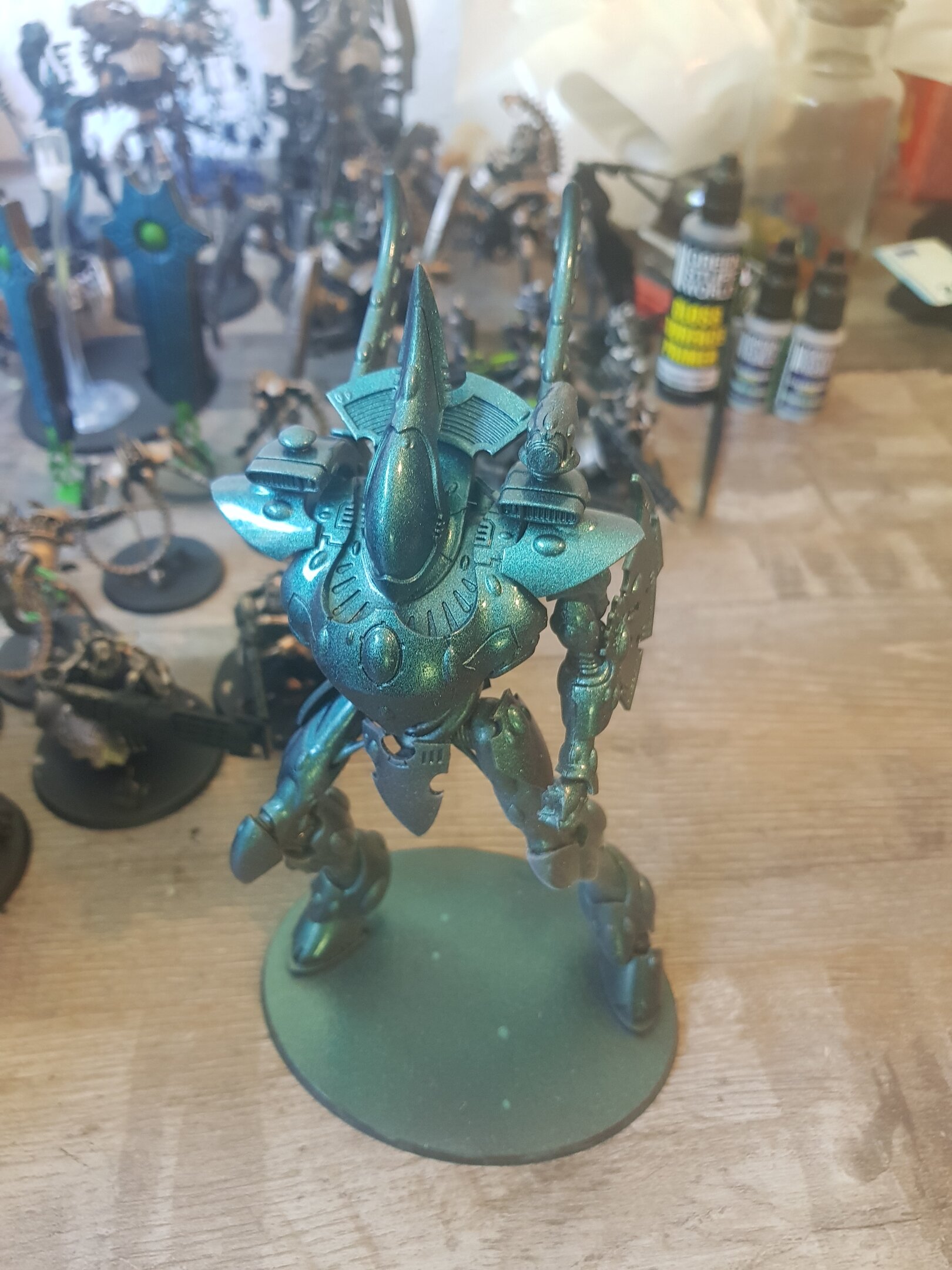

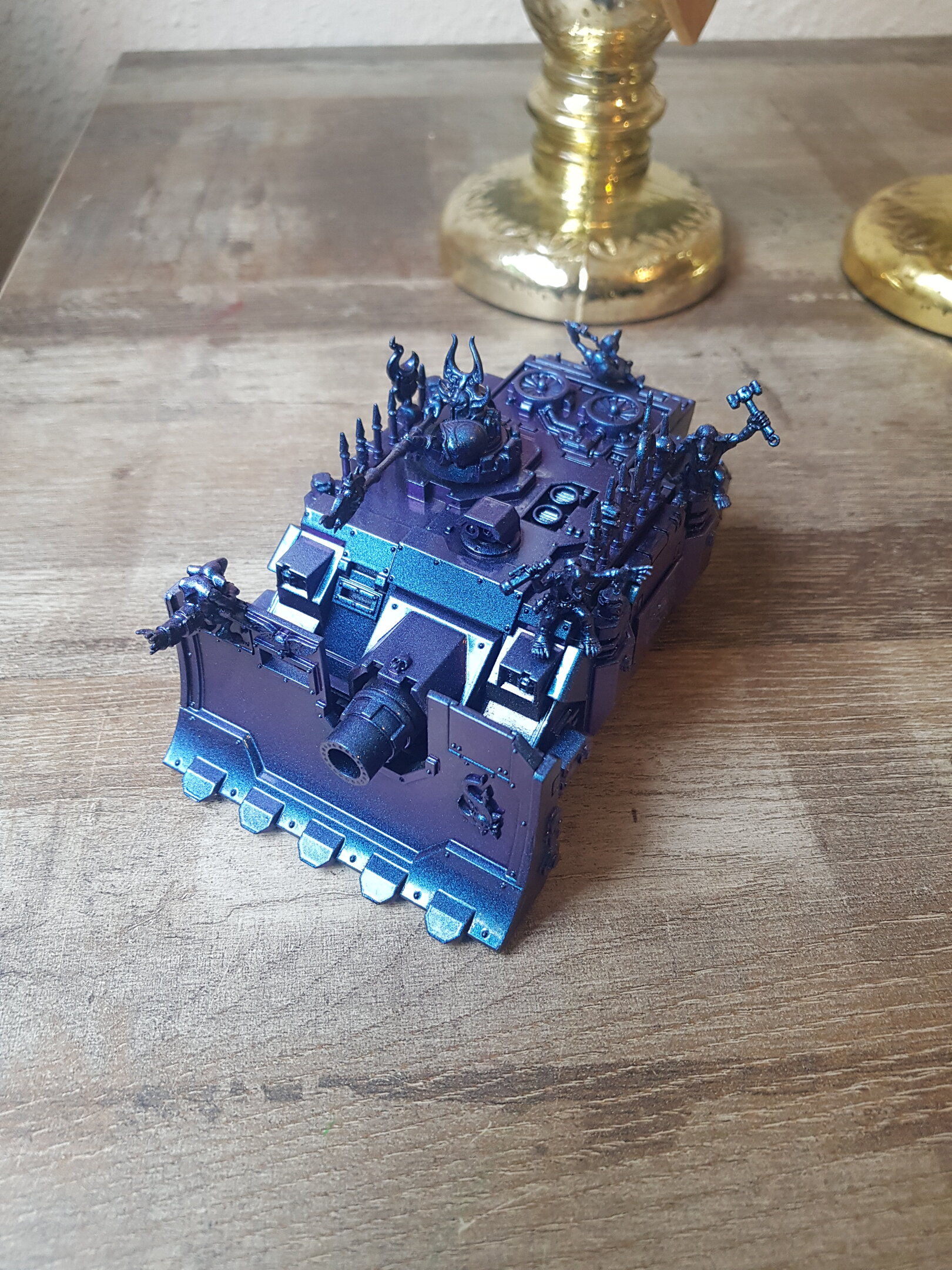

Ich habe vor kurzem erst meine Thousand Sons mit Cobalt Blue und meine Eldar mit Stormsurge Green gefärbt. Aber mit der Dose. Vorher auch mit der glänzenden Grundierung grundiert. Ich bin sehr zufrieden. Die Farben ändern sich je nach Lichteinfall und der Metallic Look ist wirklich schön.

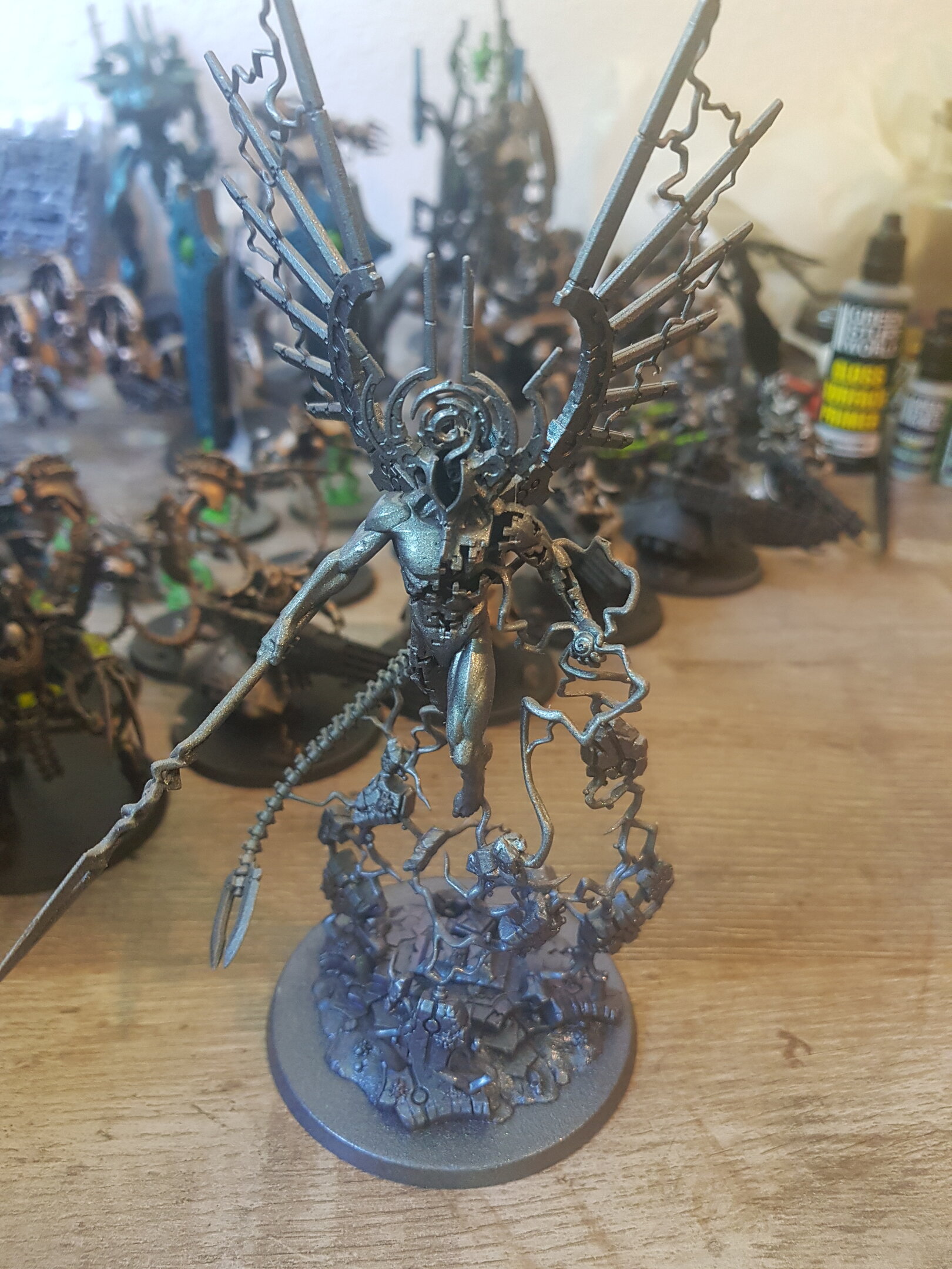

Da ich gerade im Flow war, habe ich auch den Void Dragon mit beiden Farben bearbeitet, aber ohne die Glanz-Grundierung zu verwenden. Man sieht sofort das die Farben ganz anders wirken.
