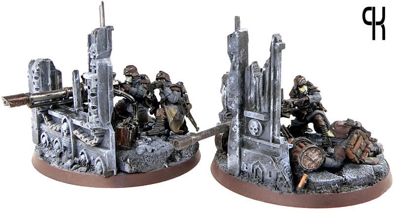

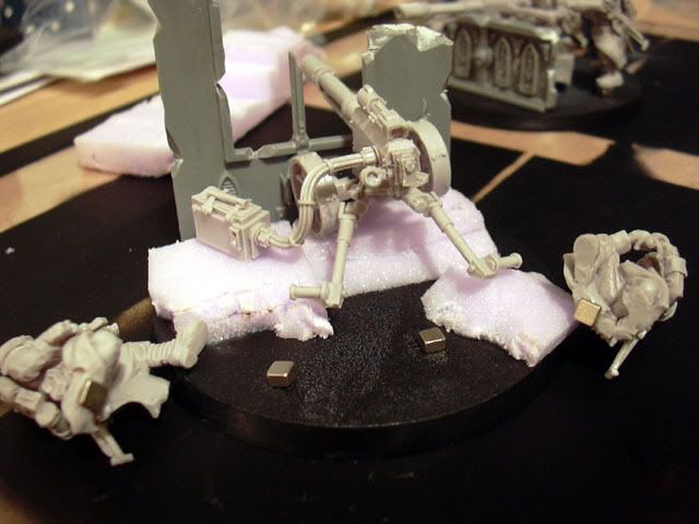

hier mal ein Beispiel wie ichs bei meinem DKK gemacht habe mit Vorher und Nachher:

Daran die Magneten einfach aufs Base und unter die Füße zu kleben und das durchs Basedesign zu "Verdecken" hab ich gar nicht gedacht.

Gibts in allen erdenklichen Groessen. Meine waren 1mm Stark und 3x3mm gross!
Wenn du bereit bist verschieden Grosse zu nehmen bekomsmt du 50 Stk schon fuer 2,50 Euro! Hatte ich auch gemacht! Waren dann auch dickere dabei!
Ansonsten hab ich fuer ne genaue Bestellung 25 Euro fuer 150 Stk bezahlt!
Es gibt im Baumarkt oder in Bastellaeden z.B. auch Magnetklebeband! Das koenntest du auch aufs Base machen, dann brauchst du pro Mini nur einen Neodym und es wird was duenner!
