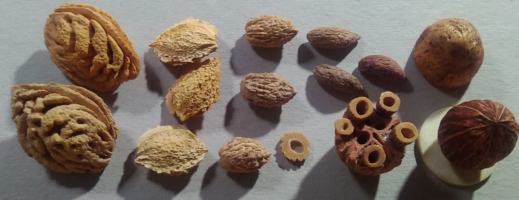

Andere Bio-Formen lassen sich mit verschiedenen Kernen (v.l.n.r. Pfirsich, Pflaume, Olive groß, Olive klein) günstig in Mengen herstellen, zudem steht die Saison der Weihnachtsdeko an, da gibt es immer brauchbare Objekte (z.B. der große Kern ganz rechts).
Mit solchem Zeug
lassen sich Untergründe aufhübschen und Trockenriffe / Brutbänke ausstatten.

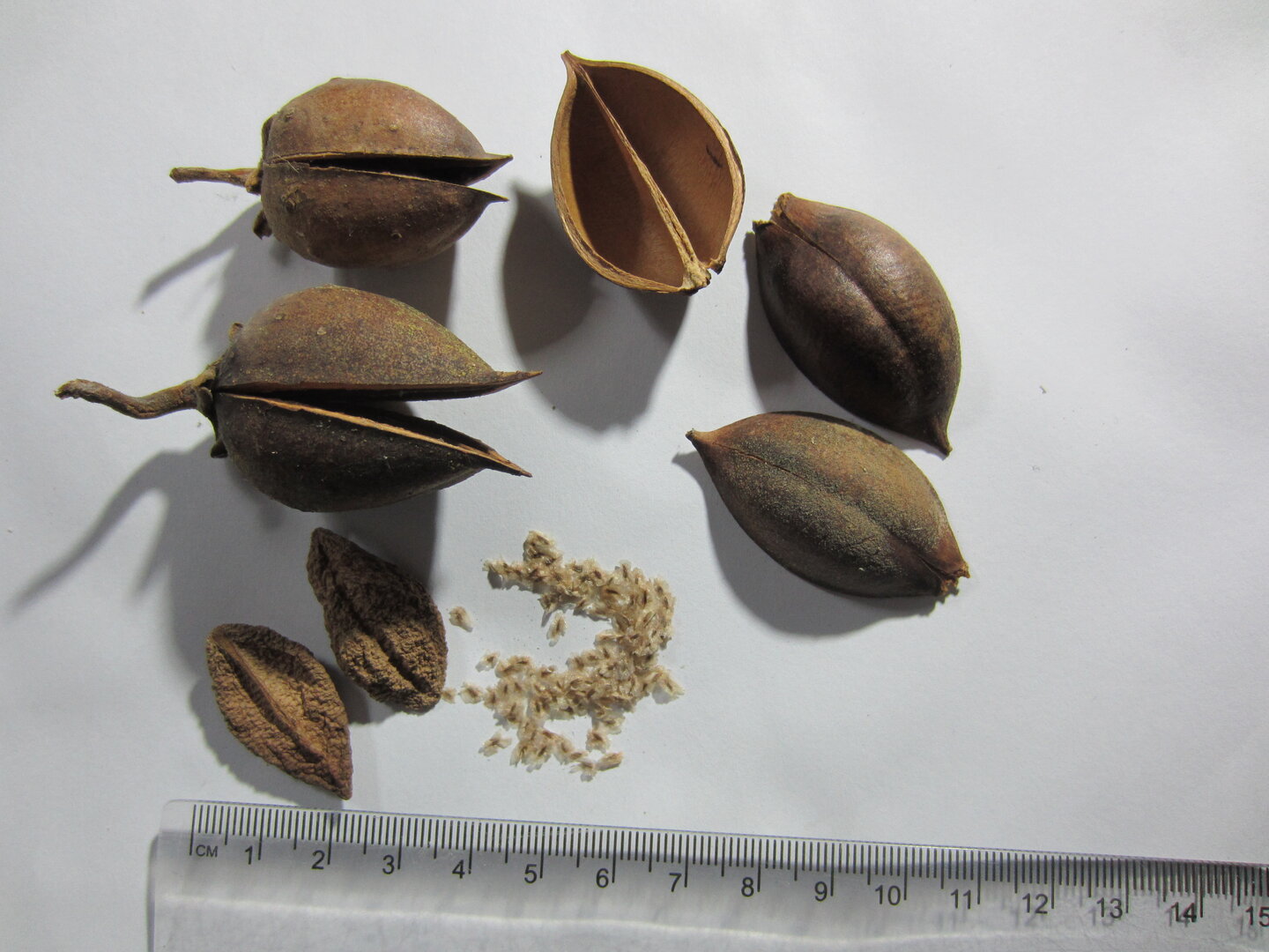

Wenn wir uns gerade so schön in der Natur bewegen:Paulownia (Blauglockenbaum) steht in etlichen Parks.
Die Samenkapseln samt Inhalt sind gut brauchbar. Die hängen recht lange noch am Baum und sind etwa so hartschalig wie Nüsse, nur sind die Schalen dünner. Je nach Jahreszeit mit Inhalt 2 Samenträger (links unten im Bild) und eine Menge Flugsamen (unten mittig) ähnlich denen der Birke, nur feiner, aus denen man auch Laubhaufen herstellen kann.

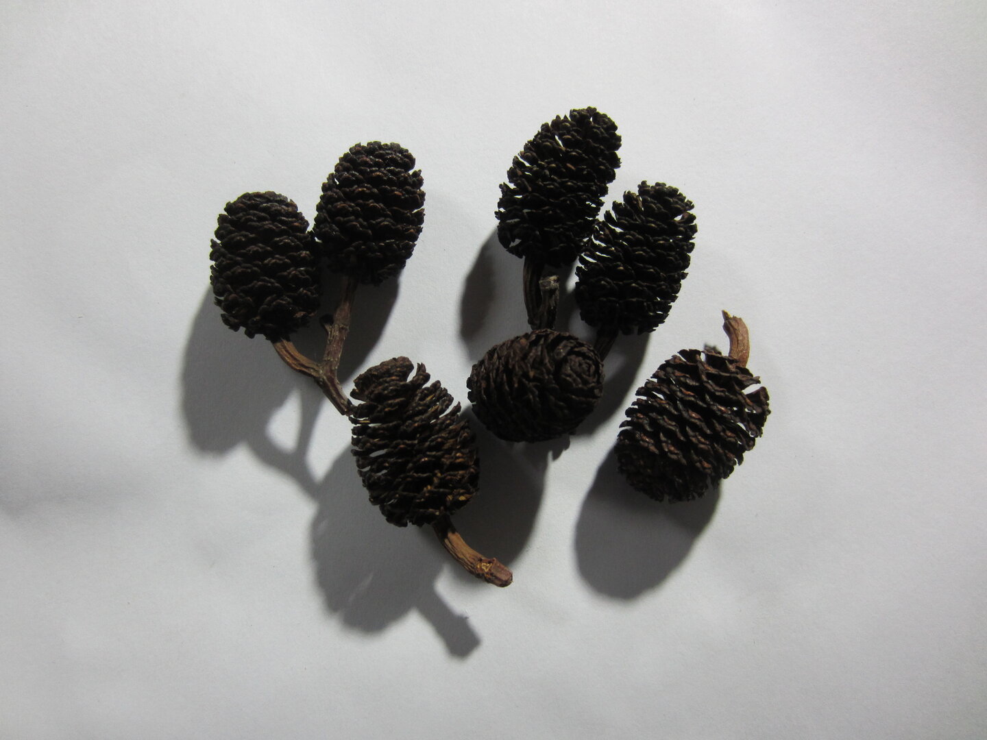

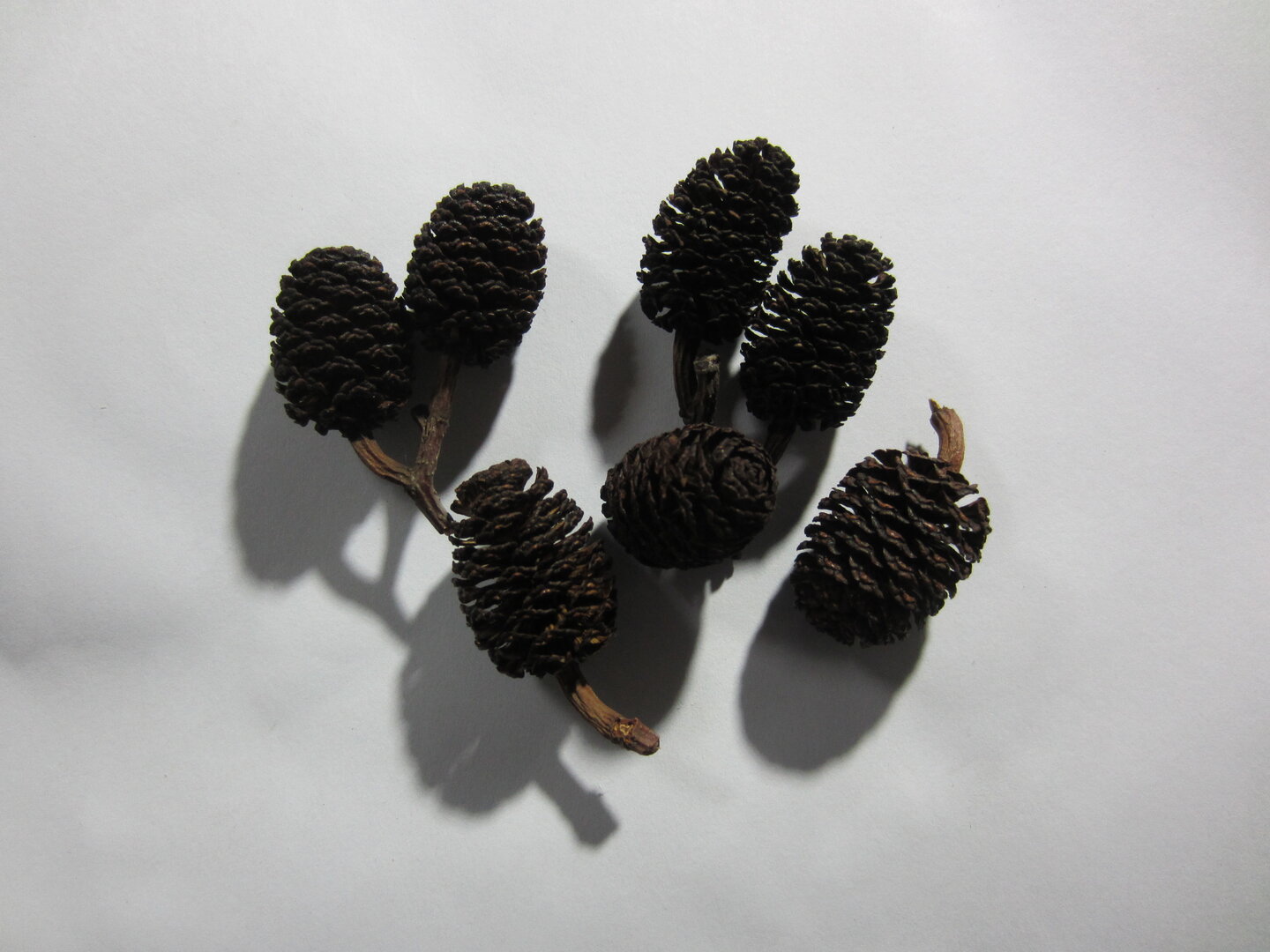

Und dann noch ein gut verwendbarer Klassiker nicht nur für Exotenlandschaften, die Erle, genauer die Schwarzerle.
Die alten Fruchtstände/Zapfen sind für uns von Interesse, auch die bleiben lange am Baum hängen, die vorjährigen sind da zum Teil jetzt noch dran. 2-3 cm lang und schön stabil und auch fest mit ihren Stiel verbunden. Bei der Farbgebung sollte man eher sprayen oder tauchen und dann Akzente setzen/trockenbürsten.
