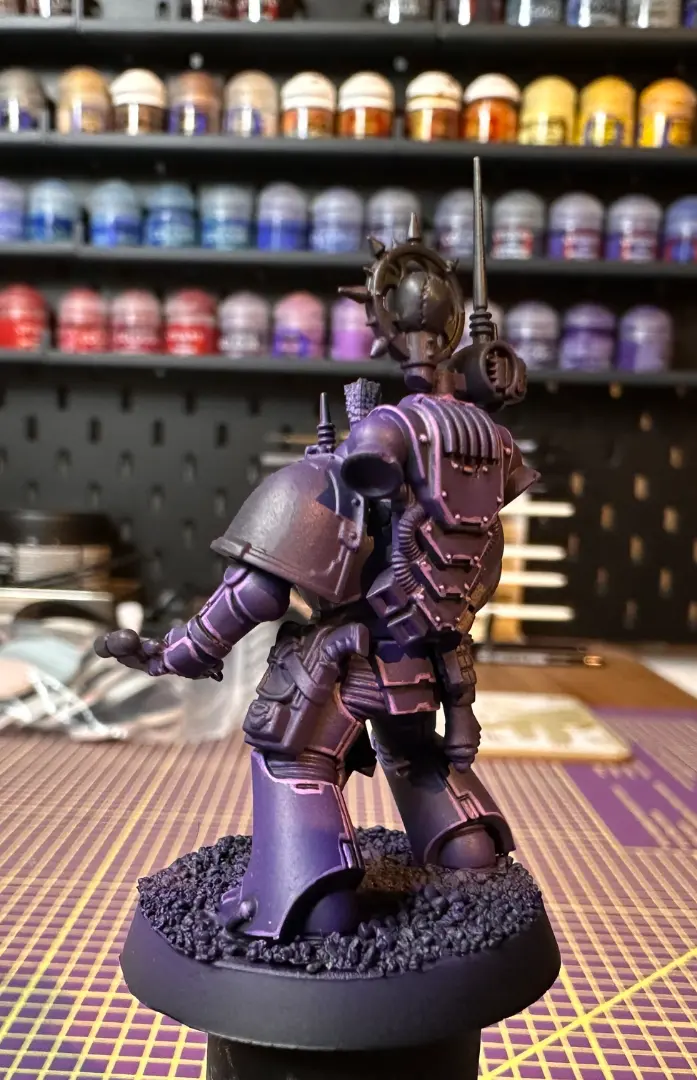

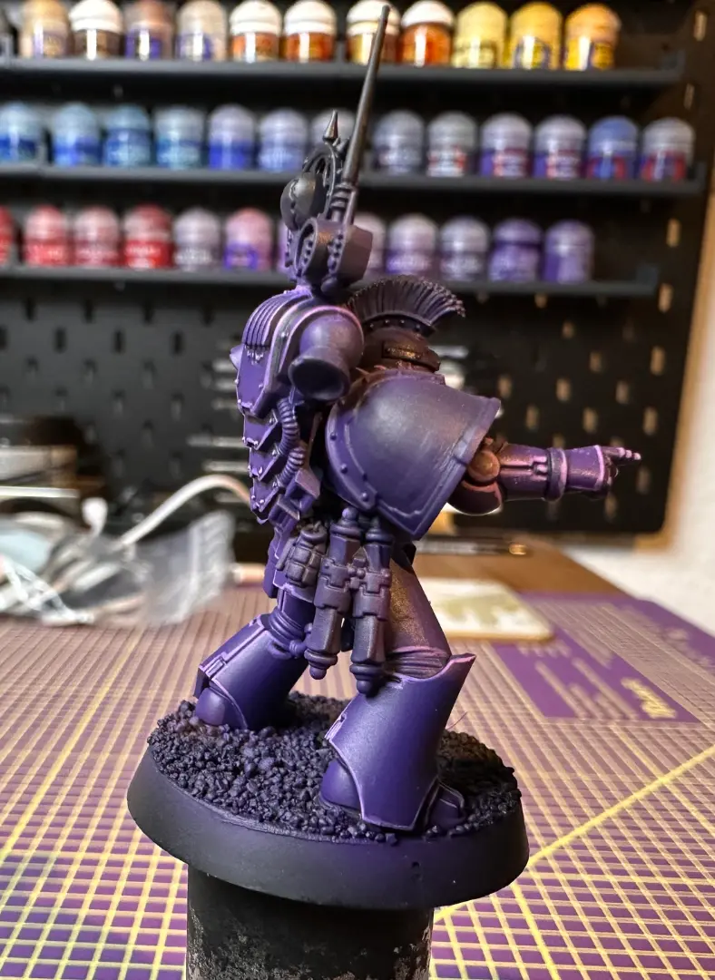

Als nächstes sollte noch eine Akzentschicht auf das Modell. Die Farbe Yellow Olive (ebenfalls Valejo Air) war schnell rausgesucht. Im Behälter sah die Farbe heller aus, als das Olive Green. Beim Sprühen konnte ich aber keinen Farbunterschied feststellen. Dennoch hab ich alle Modelle an den erhabenen Stellen damit überzogen. Falls ihr einen Unterschied seht, lasst es mich ruhig wissen – dann bin ich nur Farbenblind und nicht total bescheuert die gleiche Farbe zu verwenden 😉
Anhang anzeigen 316334Anhang anzeigen 316335Anhang anzeigen 316336Anhang anzeigen 316337Anhang anzeigen 316338
Enttäuscht rührte ich eine deutlich hellere Farbe an. Yellow Ochre (auch Valejo Air) sollte es werden. Da ich nicht so viel Farbe verwenden musste, nahm ich weniger verdünnte dafür aber etwas mehr. Die Farbschicht sollte schließlich nicht zu dick werden. Das Verhältnis war 13 Tropfen Farbe zu 16 Tropfen Thinner (Ja so willkürlich mische ich Farben...). Während dem zweiten Modell meldete sich meine Hand mit einem ziehen im Betätigungsfinger. Es fiel mir schwerer und schwerer die richtige Menge Farbe hinzu zu geben. So als würde die Federkraft langsam ansteigen. Der Logik des ganzen folgend war ich offenbar etwas ausgelaugt. So einfach gab ich aber nicht auf 😀 Beim dritten Modell kam die Ernüchterung – Ich gebe wohl doch so schnell auf :cat:
Nichts desto trotz, testete ich noch an drei weiteren Modellen einen einfachen Lichteinfall von schräg oben um mal einen Vergleich zu haben, was mir besser gefällt. Die Bilder will ich euch natürlich nichtvorenthalten. Obwohl der Sonneneinfall meine Modellausleuchtung etwas ruinierte 😀
Anhang anzeigen 316339Anhang anzeigen 316340Anhang anzeigen 316341Anhang anzeigen 316342Anhang anzeigen 316343Anhang anzeigen 316344
Zur besseren Übersicht mal in eine zweite Zeile
Anhang anzeigen 316345Anhang anzeigen 316346Anhang anzeigen 316347Anhang anzeigen 316348Anhang anzeigen 316349
Mit gefallen die einzelnen Highlights besser, aber ich glaube, dass man das ganz gut kombinieren kann. Also Lichteffekt von schräg oben und anschließend die einzelnen Highlights (vielleicht auch anders herum für ein besseres Blending - das müsste ich wohl noch austesten)

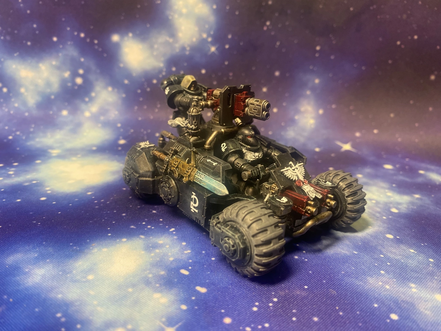

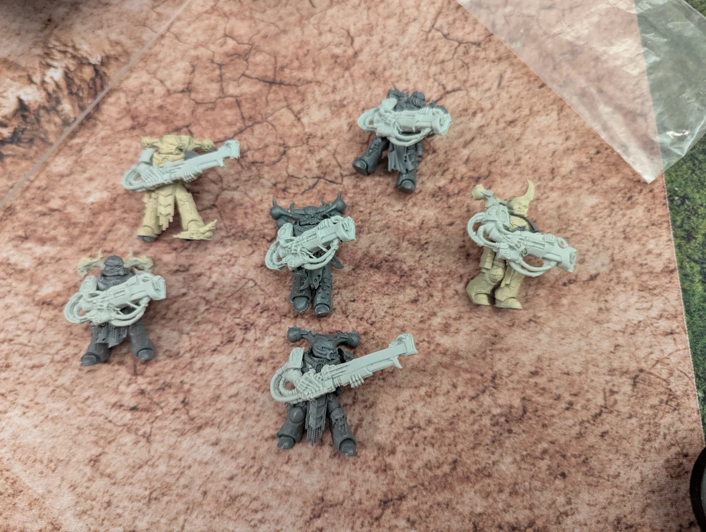

So ich wollte euch meine Ergebnisse nicht vorenthalten 😀 Gerade fertig geworden die ersten Miniaturen mit GW Air und GW Farben zu besprühen. Aber ich greife schon wieder Vorweg 😀
Zunächst musste ich meine Bitzbox ein wenig plündern um fix ein paar Modelle auf die Base zu bekommen. Damit ich mit Dosen Erfahrung sammeln konnte wurden es also Space Wolve Modelle (Ungeteilt der Boltpistole nach :cat🙂. Hier direkt einmal wie sie gebaut sind. Der Schildarm ist extra direkt am Modell, damit ich die Grenzen besser austesten kann, was die Airbrush kann und was nicht.
Und hier sind die Modelle einmal in Schwarz. Eines davon bleibt komplett Schwarz. An dem werde ich Leadbelcher GW Air testen. Da ich es gewohnt bin, Metall auf schwarzer Grundierung zu malen, behalte ich das erst einmal bei. Die anderen beiden werden zunächst grau Grundiert. Einer von den beiden bekommt dann noch extreme Aufhellungen bis ins Weiß. Anschließend werden beide mit The Fang besprüht und deren zwei Layer Farbfolgen als normale GW Farben.
Also dann, Modell eins. Nur mit Metallfarbe eine schnelle Schicht. 50/50 GW Air mit Thinner. Lief ganz gut. War nur etwas ungewohnt, allerdings erkenne ich mitlerweile deutlich besser, wann Farbe auf das Modell kommt (Lichtreflex) und wann noch nicht. Probeweise gibts das heute mal alles als Collage, ob das besser ist oder nicht, wird sich dann halt zeigen 😉
Modell zwei folgt sogleich. Grau Grundiert und anschließend GW Farben. Das Problem mit den GW Farben, das ich habe: Das richtige Mischungsverhältnis. Die Farben sind relativ dickflüssig. Ich sauge die Farbe vorsichtig direkt aus dem Topf, normalerweise pappt die Farbe innen in der Pippete und es bleibt ein Luftkanal durch diesen "Farbcanyon". Anschließend kommt Thinner in ein Pinnchen und ich sauge diesen vorsichtig ein. Dann wird die Farbe wieder herausgedrückt und eingesaugt. So oft, bis ich sicher bin, Thinner und Farbe haben sich gut verbunden. Anschließend kommt die gesamte Farbe in das Pinnchen und ich überprüf durch drehen und kippen die Konsistenz. Wahlweise dann mehr Farbe, mehr Thinner oder in die Airbrush. Wenn wer eine bessere Methode hat nur raus damit 😀 Die Layerschichten waren sogar etwas zu dünn gemischt, daher hatte ich ein paar Farbverlaufer. Der Perfektionist wollte die Farbe genau auf den Punkt anmischen, aber leider wurde das dann doch nichts :lol:
Von Links nach Rechts: Modell in Grau, Hauptfarbe The Fang, Layer 1, Layer 2 (Fotos waren teils verschwommen, deswegen nicht immer drei Bilder)
Beim dritten Modell fällt auf, dass die Layer 1 und 2 den Farbton nicht mehr so extrem aufgehellt haben. War zu erwarten keine Frage, aber finde das schon ziemlich extrem. Genau wie oben beschrieben vlnr
Abschließend noch beide Modelle direkt nebeneinander. Diesmal nicht als Collage 😛
Anhang anzeigen 316571Anhang anzeigen 316572Anhang anzeigen 316573
Bin mit beiden Modellen nicht zurfrieden. Das linke ist zu dunkel, das rechts zu Hell. Es muss also irgendwie einen Mittelweg geben oder ich muss das Modell anders besprühen. Vielleicht Layer 1 großflächiger. Das teste ich aber erst die Tage.
