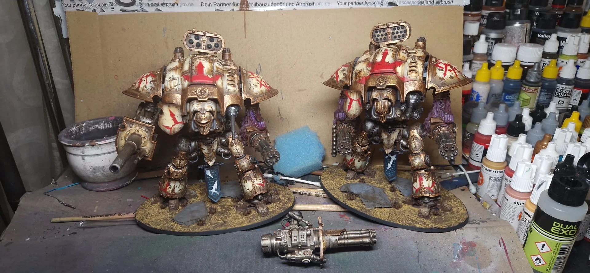

Ein Modell hatte ich zunächst schwarz grundiert. Dann fiel mir ein, wie dunkel Boltgun Metal das letzte Mal auf schwarzer Grundierung war. Also doch direkt auf die Grauen Minis gesprüht, aus Faulheit und ein bisschen wegen der Zeitersparnis. Die Modelle sollen ja nur spielbar werden und nicht den GD gewinnen :cat:
Das Ergebnis war wie erwartet sehr hell (mit einer Ausnahme). Ein schnelles washen mit dem Figurenretter Badab Black und schon waren die Modelle akzeptabel metallisch. Details und so etwas folgen natürlich noch 😛 Ich wollte aber irgendwie einen Airbrush-Effekt an die Modelle bekommen. Vielleicht an die Waffen oder eher die Triebwerke. Ich muss mir nur erst was überlegen mit dem Beschützen des restlichen Modells. Das wird sicher ein wenig Arbeit benötigen, aber Geduld ist ja eine Tugend 😉
vlnr: Metall auf schwarze Grundierung, Metall auf keine Grundierung, schwarzes Wash auf Metall auf keine Grundierung

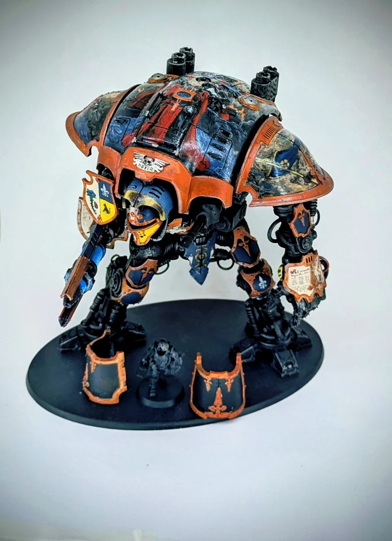

kleines Update was mein "Airbrush-Effekt" angeht. Hab es an den Turbinen mit Source Lightning versucht. Erst mit Rot, dann darauf Gelb und abschließend Weiß. Also wie man es von Plasmawaffen kennt, nur halt mit roter Farbe 🙂
Zunächst brauchte ich einen effektiven Schutz für das Modell, damit ich nicht alles einsaue falls ich schlecht zielte. Kurz aus Plasticcard was zusammen geschustert. Nachteile waren, es war etwas umständlich damit zu sprühen und passte nicht bei allen Modellen... Naja wenigstens für die ersten 5-10 Modelle zum warm werden.
Dann folgte in rascher Folge Rot, Gelb, Weiß. Rückblickend ist das Weiß etwas zu großzügig aufgetragen, und das Gelb etwas zu sparsam. Die Modelle ziehe ich jetzt aber durch. Ich bin tatsächlich neugierig, wie meine Versuche am Ende aussehen werden. Ein paar Versprüher waren *natürlich* dabei :dry: Mal schauen wie gut ich das bei der Pinselarbeit kaschieren kann 😎 So genug geplaudert, hier die Bilder.
Anhang anzeigen 318483Anhang anzeigen 318484Anhang anzeigen 318485
Damit habe ich den Triebwerkeffekt schon am gleichen Tag abgehakt 😱 Das Source Lightning werde ich aber defintiv weiter verfeinern müssen ...
€: Würde es klappen oben in die Triebwerke mit Gelb zu washen, um etwas mehr Gelbstich zu erhalten?

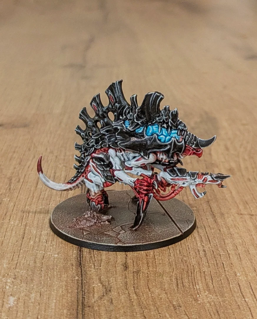

Zunächst einmal, ich habe mir (wie geplant) eine neue Kamera angeschafft. Für den interessierten Leser: Es ist eine Powershot SX 540 HS. Die Bilder sind lächerlich hoch aufgelöst (5184*2912) und müssen für das Forum hier dann doch "etwas" runterskaliert werden :cat: Der Nachteil an der Kamera ist, dass man wirklich jede verdammte Kleinigkeit sieht... Da hilft wohl nur besser zu malen 😎

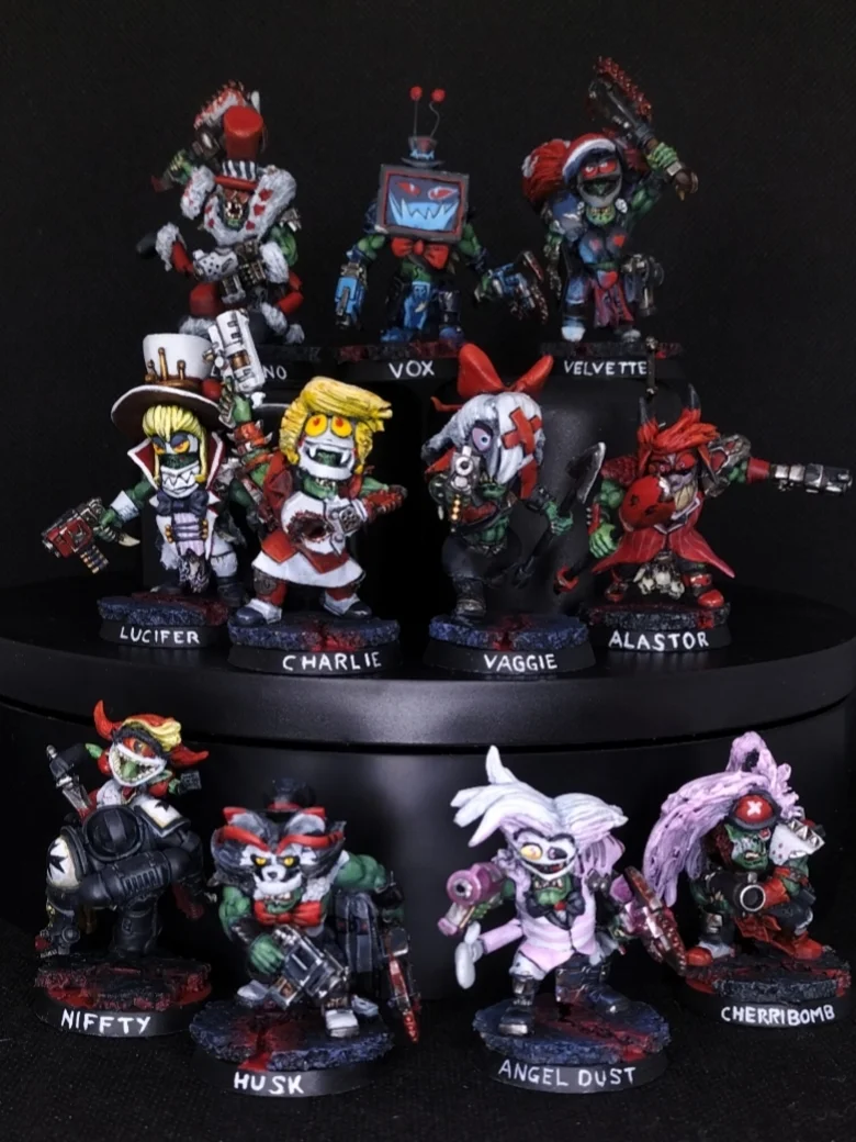

Jetzt aber zum wesentlichen. Ich habe derzeit, puh..., einen ganzen Haufen an unbemalten (und größtenteils auch noch ungebauten) Modellen hier rumliegen, die ich geplant hatte in meinem Urlaub wenigstens Spielfertig zu bekommen. Dass wir (wie fast immer) eine kleine Malchallenge am laufen haben, ist nur ein weiterer Anreiz die Modelle schnellstmöglich fertig zu bekommen. Vielleicht habe ich dann sogar noch Zeit einen Umbau und Bemalung für den Ork Looted Wagon Wettbewerb fertig zu machen :wub:
Weil ich nicht direkt an die Hardcore Modelle mit der Airbrush wollte, nachdem ich einige Wochen Pause hatte. Dachte ich mir ich fange mit einfachen Rank&File Miniaturen an: Chaoshunde. Es zeigte sich schnell, dass die paar Tage Abwesenheit die Qualität meiner Bemalversuch NOCH weiter nach unten schraubte 🙁
Naja... Bilder sagen sicher mehr als Worte, also hier die ersten paar Hunde.
Man beachte, dass ich beim Sprühen zu nah war bzw. der Druck direkt am Modell zu hoch und die hellere Farbschicht deswegen in die Ritzen gedrückt wurde, statt an der Oberfläche zu bleiben 🙄
Die Modelle wurden einfach mit Schwarz grundiert und dann mit Gory Red, Bloody Red und Highlights auf Schwanz, Schnauze und Hörnern mit Hot Orange (Alles Valejo Air Farben, equivalent zu den GW Farben Red Gore, Blood Red und Blazing Orange - die heißen mitlerweile aber auch nicht mehr so 😛)
Da ich die Modelle nicht komplett neu malen wollte (wer hat da schon Lust drauf...) hab ich einfach das Fell mit dem Hot Orange gebürstet und ein Rotes Wash drüber genudelt:
Tatsächlich bin ich mit dem Ergebnis zufrieden. Obwohl noch einige Unansehnlichkeiten dabei sind. Man muss hier aber auf den Fotos bedenken, dass das eher Showcase-Aufnahmen sind und nicht die übliche Spielbetrachtung wiederspiegelt.
Hier also nochmal die gleichen drei Modelle, aus ~15cm und ~25cm (ohne Zoom, weil das würde das irgendwie wieder zunichte machen).
Auf diesem Stand sind derzeit 10 Modelle, es folgen noch mindestens weitere 10 für die Challenge - Ziel sollen am Ende aber 30 sein 😀 Ich hoffe, dass ich jetzt die gesamte Woche jeden Tag zum malen komme. Zielsetzung an mich ist: Bis Mittwoch die Challenge fertig (20 Hunde, 2 Crusher).
