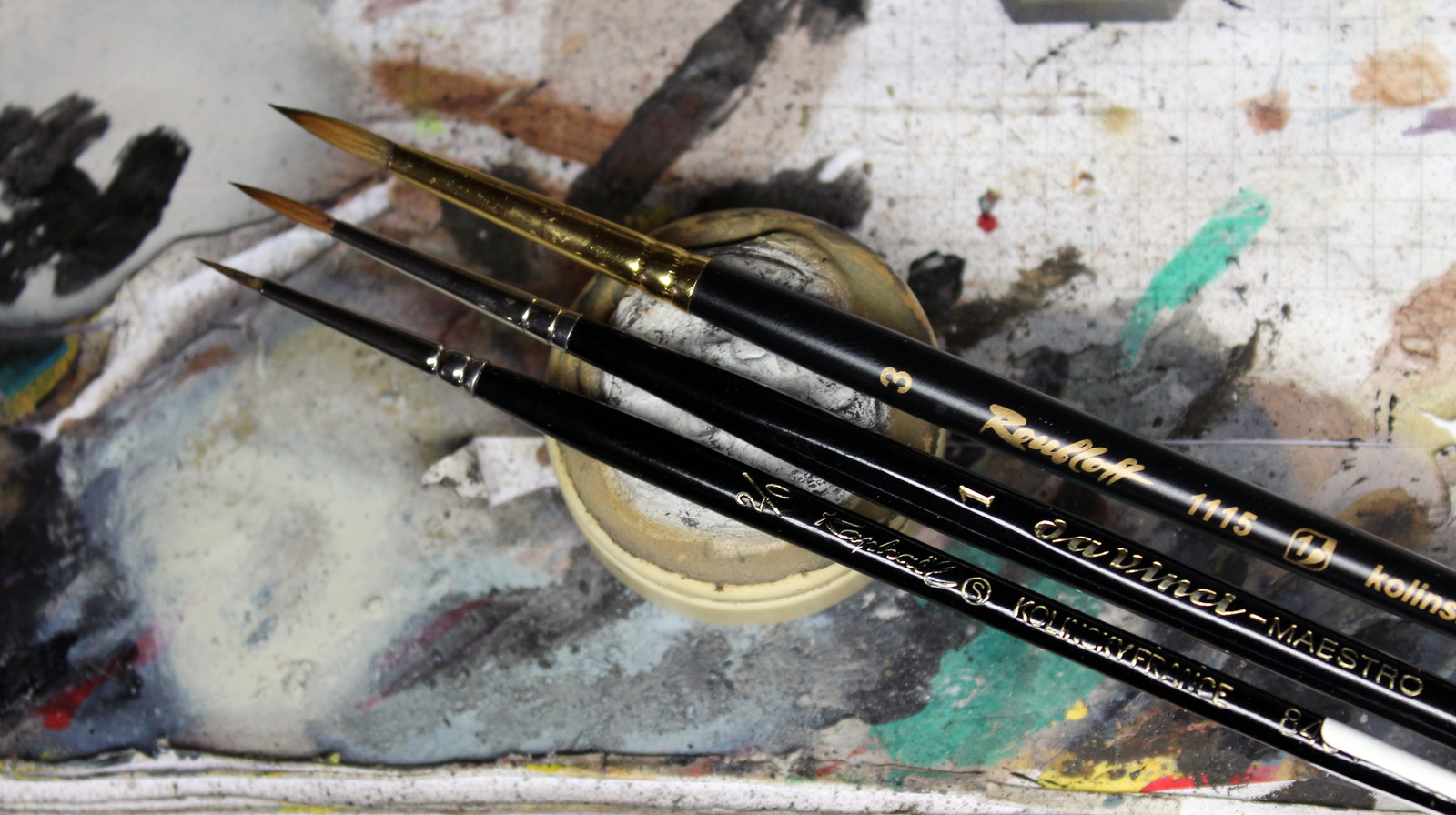

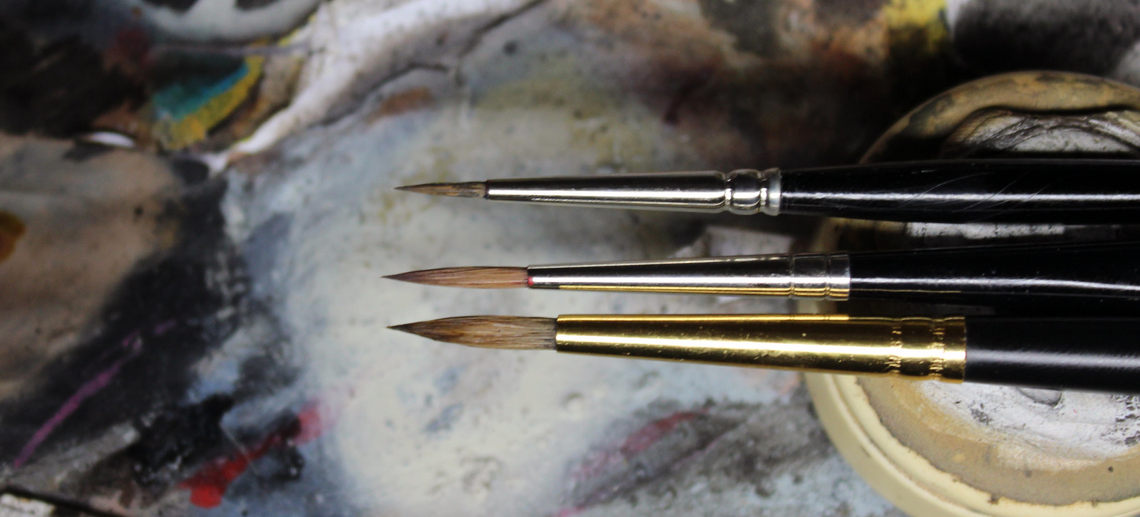

Hallöchen,
eine Woche später kann ich dann auch nochmal ein paar Bilder von meinen Pinseln da lassen... sorry, für die Verspätung. ^^
ATM arbeite ich mit dem mittleren, dem Größe 1 DaVinci Maestro. Wenns um Grundfarben draufklatschen geht ist es der Gr. 3 Rouloff und wenn ich mal gaaanz klein sein will der 2/0 Rapahel… auch wenn seine Spitze schon arg gelitten hat.
Diese Pinsel sind nun seit ungefähr Dezember im Einsatz...
Ich benutze schon seit ein paar Jahren die Winsor & Newton Serie 7 Pinsel und Pflege die mit Wasser und Pinselseife.
Bei mir halten die gerne zwischen 1-2 Jahren. Bin sehr zufrieden damit.
Dito, habe die in Größe 1, 2 und 3 wobei den 1er noch nie gebraucht habe da ich bisher mit dem 2er gut hinkam. Mit dem aktuellen 3er bin ich allerdings nicht ganz zufrieden da dieser leider dazu neigt sich, nach kurzem Gebrauch, in der Mitte zu spalten. Nach einer Reinigung ist es dann wieder ok, nervt etwas.
Da Vinci Serie 1526Y habe ich auch im Einsatz, verwende ich aber meist nur noch für Metallfarben um die W&N zu schonen.
Dann hab ich noch Da Vinci Synthetikpinsel für Ölwashes und Weathering.
