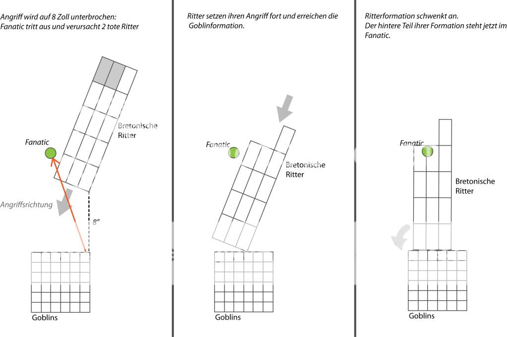

3. Der letzte Fall ist etwas komplizierter und bedarf einer etwas längeren Erklärung: Ein Goblinblock mit Fanatics wird von Rittern in die Front angegriffen. Die Ausgangsposition der Ritter ist etwa im 45 Grad - Winkel zur Front der Goblins, so dass sie, wenn sie die Goblins erreichen, an die Goblins anschwenken müssen um eine gerade Frontlinie zu bilden und mit allen Modellen in Kontakt zu kommen.
Nun wird der Angriff bei 8" Entfernung wegen der Fanatics unterbrochen - Fanatics stürmen raus - gehen schräg durch die Lanzenformation und treten in 1" Abstand links von ihnen wieder aus, in Verlängerung der Linie, auf der sie aus der Einheit ausgeworfen wurden. Soweit so gut. Treffer werden abgehandelt, Lanze stürmt weiter in den Nahkampf und vollführt nun das zuvor erwähnte Anschwenkmaneuver. Genau bei dieser Bewegung aber kommen sie mit dem hinteren Teil ihrer Formation wieder über die Fanatics.
Bekommen sie jetzt nochmals Treffer ab? Sprich insgesamt in einer einzigen Phase 3w6 Treffer pro Fanatic?

Ich hab mal schnell eine Zeichnung angefertigt, damit man sich die Situation besser vorstellen kann:
Diese Situation ist unter "Ungewöhnliche Situationen" beschrieben(S.22).
"Manchmal kann eine angreifende Einheit sich in Kontakt mit ihem Ziel bewegen, kann aber nicht "die Tür nicht zuklappen" weil irgendwas im Weg steht - normalerweise eine andere Einheit oder ein Geländestück."
Dort wird der Angreifenden Einheit auch verboten, sich in Kontakt mit anderen Einheiten zu begeben, die sie nicht angegriffen hatten.
Da der Fanatic eine andere Einheit ist, müssten die Goblins also auf die Bretonen zubewegt werden und damit rutscht die Lanze auch nicht über den Fanatic.
Hier scheint einigen nicht ganz klar zu sein wie Fanatiks funktionieren. Zuersteinmal hindern sie niemanden daran "die Tür zu zuklappen" wie das wohl genannt wird, denn die Regeln des Fanatik erlauben nicht nur das durchlaufen/draufstehen bleiben, sondern verlangen sogar die Beendigung eines Angriffs.
Zudem ist es durchaus möglich in einer Bewegungsphase (oder generell einer Phase) mehrfach Treffer durch einen Fanatik zu bekommen. Einzige bedingung um Treffer zu bekommen ist den Fanatik zu berühren, tut man das öfter gibts halt öfter Treffer. Sogar die Fanatik-Regeln erwähnen diese Möglichkeit.

May heißt aber nicht müssen sondern dürfen. Wenn der Bretone also nicht will muss er nicht, sondern bezieht sich hier auf die normalen Regelbuch-regeln. Und die sehe ich nicht ausgehebelt durch das Armeebuch. Ich gebe aber zu darüber lässt sich streiten.
In Bezug auf die beschriebene Situation, in der die Goblins ebenfalls nicht heranrücken konnten, würde vollgendes der Fall sein:
- Lanze darf eigentlich nicht über Fanatic also bewegen sich Goblins hin
- Goblins können nicht also hat der Bretone 2 Möglichkeiten.
1) Er benutzt das May und bewegt sich über den Fanatic(mit allen Folgen)
2) Es greift die Regel"unerwartetes Problem(S.20) und der Angriff ist Verpatzt.(bzw. man einigt sich auf was anderes, ob der Angriff nicht als stattgefunden zählt oder man die Lanze dann bissel nach Rechts rückt sei dahingestellt.)
Das würde auch zu der GW Politik ala der Spieler der dran ist entscheidet passen(schließlich ist der Bretone dran und muss entscheiden was er macht)
Das sind soweit die Regelfakten die ich zu diesem Fall sehe.

und zum Thema Bewegung und Einschwenken: Lies dir einfach den entsprechenden Teil in der Nahkampfsektion des Regekbuchs durch, da steht, daß das Einschwenken der Einheiten NICHT als Bewegung zählt, sondern dazu dient, daß so viele Modelle wie möglich in Nahkampfkontakt kommen, und dort steht auch, daß der Angegriffene Einschwenken sollte, wenn es dem Angreifer nicht möglich ist.
Das hingegen ist ziemlich dreist. Du behauptest das dem Gobbospieler kein Nachteil entsteht und eine weigerung nur ein Zeichen von unsportlichkeit ist?
Hast du einen Moment darüber nachgedacht welche Folgen sowas tatsächlich haben kann. Beispielsweise kann das Anschwenken der Gobbos ihre Flanke gegenüber einer anderen Einheit entblösen, sie könnte aus der Reichweite des Generals/AST kommen, in einen Vortex laufen.
Genauso könnten die Gobbos selbst nicht schwenken können weil etwas im Weg steht. Das könnte sogar der Fanatik selbst sein.
Das auch der Gobbospieler einfach nen Nachteil in Kauf nehmen könnte obwohl es keine Regelgrundlage dafür gibt ist keine Begründung für die Behauptung das die andere Eineit etwas nicht machen muss. Ich habe noch nie so Regelauslegung gehört, wobei das einzige was sie ansatzweise rechtfertigt die Behauptung ist das das Anschwenken überhaupt nicht als Bewegung gilt (was noch weitergehendere Bedeutung in Hinsicht auf Gefährliches Gelände, Vortexe etc. hätte). Das werde ich llerdings erst morgen nachlesen können.
Da man keinen 1" Abstand zum Fanatic einhalten muß und sogar auf ihm stehen darf, gibt es keinen Grund, warum die Gobbos einschwenken sollten.
An dem (Bild-)Beispiel frage ich mich allerdings ob ich den Fanatic überhaupt so frei in diesem Winkel bewegen darf und nicht gezwungen bin, exakt auf der Entfernungslinie, den kürzesten Weg auf die Ritter nehmen muß? In dem Fall, würde der Fanatic nämlich hinter den Rittern aus der Lanze austreten und die Situation würde erst gar nicht entstehen.
