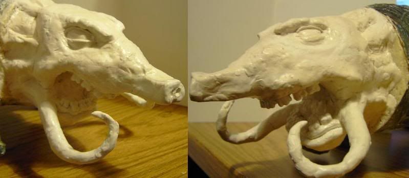

beim ersten Squiggo hab ich nen Dinosaurier vom Polenmarkt genommen, den Kopf und die Beine abgesägt und neu modelliert, die Modelliermasse kann ich dir nicht nennen, ist schon ewig her, war aber irgendwas billiges.
Die enstandenen Risse hab ich mit Holzleim gefüllt(ruhig mehrere Schichten, aber immer warten bis die vorige angetrocknet ist), wie bei dir beinflussten diese die Stabilität nicht, waren halt einfach hässlich. Wenn du Risse sehr grob sind, würde ich Modelliermasse verwenden um sie aufzufüllen.
Den 2en Squiggo(noch in Bau) hab ich aus Bauschaum grob "vorgeschnitzt" und anschließend verdünnten Holzleim aufgetragen damit er stabiler wird.
Ein paar Tips zum Kopf:
Wenn du große Hauer anbringen willst, bau sie auf jeden Fall so, dass sie weit in den Kopf, Körper ragen, damit sie auch stabil sind. Ich hatte das Problem das ein Stoßzahn einfach zu schwer war und nich richtig halten wollte, bevor du also weiterbaust plan 2 Öffnungen ein.
Modellier die Zähne vor, wenn diese getrocknet sind modellierst du das Zahnfleisch und lkässt es ein bisschen antrocknen, dann drücks du die Zähne einfach an der gewünschten Stelle herrein. 🙂
mal nen pic:
ich hoffe das hat dir weitergeholfen, wenn noch Fragen sind, her damit 🙂
