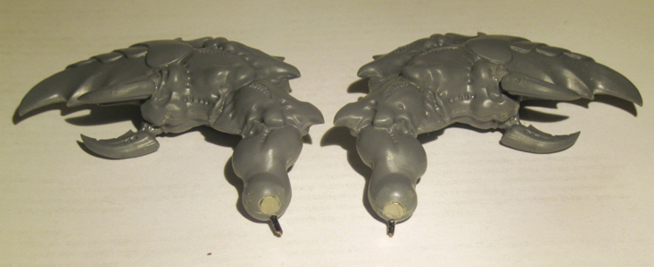

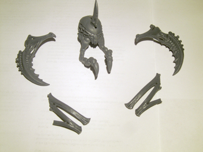

Sensen- und Scherenklauen

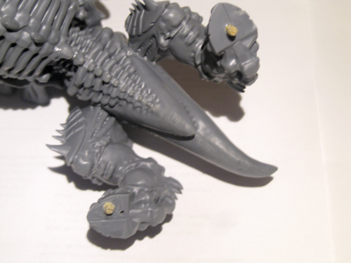

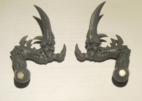

Dieser Schritt ist vergleichsweise einfach, es geht nur darum Magnete anzubringen, damit man die Sensenklauen der Exocrine mit den Scherenklauen vom Haruspex tauschen kann. Um den richtigen Borhwinkel bei den Armen zu treffen, kann man sie an den Rumpf halten und durch die Bohrlöcher im Rumpf die richtige Stelle markieren und ggf. sogar schon ein bisschen vorbohren.
Die Sensenklauen sind vergleichsweise leicht, sodass kleine Magnete ausreichen.
Die Scherenklauen haben etwas mehr Gewicht, daher musste ich sie zusätzlich stiften, damit sie sich nicht ständig Richtung Boden drehen; wer größere/stärkere Magnete verwendet, kann sich das Stiften sicherlich sparen.
Natürlich muss am Körper auch ein Magnet angebracht werden und in meinem Fall befindet sich über dem Magneten noch ein kleines Loch für die Stifte der Scherenklauen, die dadurch super sitzen und auch ein bisschen gedreht werden können (nicht dass das wirklich wichtig wäre).

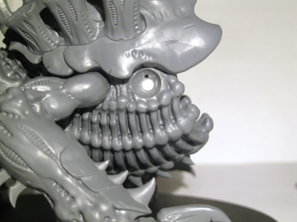

Der Kopf
Das auffälligste Merkmal beider Modelle ist ganz klar der Kopf mit der Waffe bzw. dem riesigen Schlund.

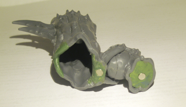

Ich musste zwei Magnete anbringen, weil der Kopf des Haruspex doch recht schwer ist und sonst etwas wackelig war, bei der Exocrine hätte sicher auch ein Magnet gereicht. Abermals gilt, dass bei größeren/stärkeren Magneten auch einer reichen könnte und man die Magnete am besten anbringt, solange der Körper nicht komplett geschlossen ist, so lässt sich die nötige Position für die Magnete an den Köpfen am besten ermitteln (Kopf ranhalten und von innen durch die Löcher die richtigen Stellen markieren).
Bei der Exocrine würde wie gesagt der untere Magnet reichen, aber da ich eh einen zweiten im Rumpf setzen musste, habe ich auch am Kopf noch einen zweiten zur Verstärkung angebracht. Der untere Magnet kann einfach in GS eingebettet werden, für den oberen muss man etwas Plastik an der Waffe wegschaben und das Ganze nochmal mit GS fixieren. Ich habe auch oben an der Waffe etwas GS angebracht, damit sich keine sichtbaren Lücken bilden.

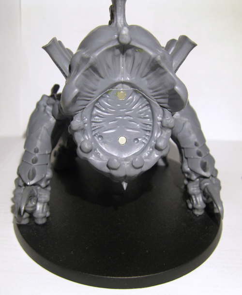

Der Kopf vom Haruspex ist etwas schwieriger, da man die Magnete hinter den Rachen setzen muss, da ist das Plasitk sehr dünn, sodass man nicht wirklich bohren kann. Aus diesem Grund habe ich oben auch keinen Magneten sondern nur eine kleine Metallplatte gesetzt, das hält so auch sehr gut. An den Rändern habe ich etwas GS angebracht, damit der Kopf besser sitzt und nicht wackelt.
Diese Teile empfehle ich vorerst nicht anzukleben, da sie die Bemalung deutlich schwieriger machen. Den eigentliche Kopf kann man einfach auf den Schlund aufsetzen, das reicht zum Spielen alle male und man ärgert sich später nicht über die eigene Ungeduld, wenn man mit dem Pinsel nicht mehr überall rankommt.

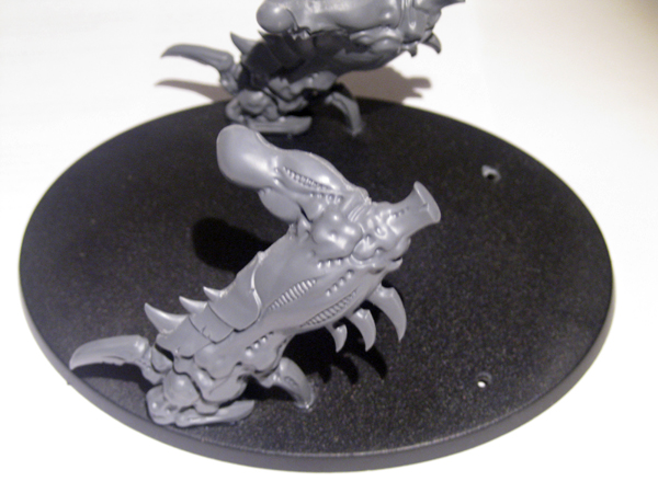

Das mittlere Beinpaar

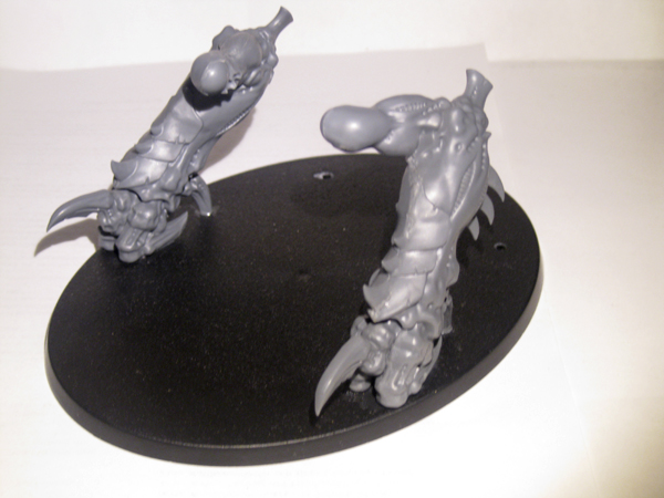

Die riesigen Laufarme dieses Modells sind bei der Bemalung sehr im Weg, daher habe ich auch sie noch nicht an den Rumpf geklebt.
Man kann diese Arme super auf das Base kleben und das Modell einfach einhängen, so kommt man bei der Bemalung überall ran und kann trotzdem schon das Modell über die Platte schieben. Hinten im Base habe ich zudem Löcher gebohrt, ich hoffe das erkennt man.
Da gerade der Haruspex sehr frontlastig ist, empfiehlt es sich die Füße noch mit dem Base zu stiften. Ich habe einfach kleine Teile eines Zahnstochers genommen, der hat ca 2mm und kann später leich entfernt werden. Die Stifte haben auch den Halt mit dem mittleren Beinpaar erhöht, sodass man das Modell nicht einfach davon abheben kann.

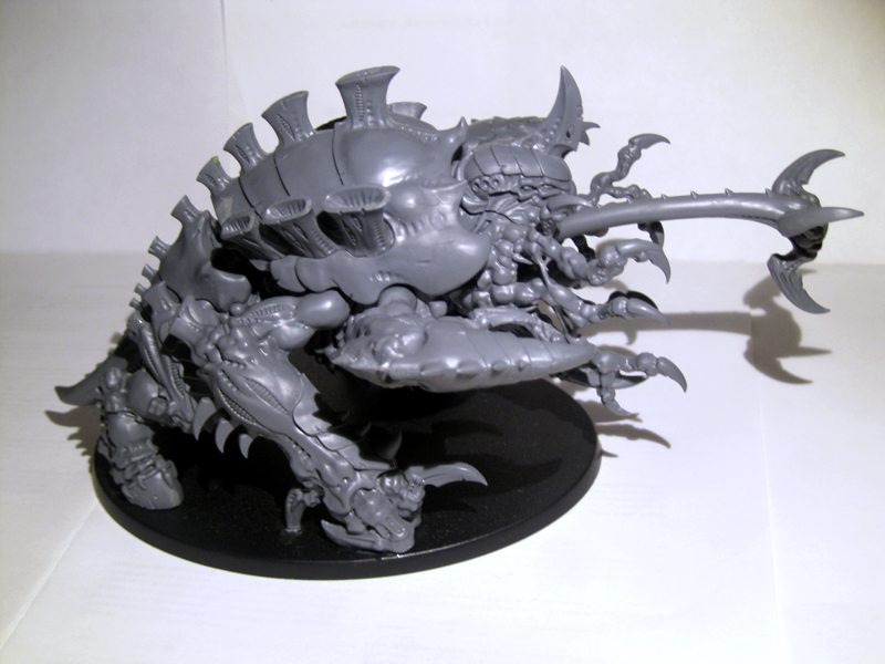

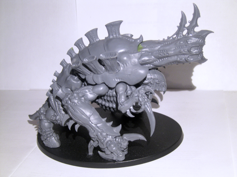

Die Modelle
Die Modelle sind astrein spielbar, können leicht gegeneinander getauscht werden und sind auch noch gut zu bemalen.
An der Exocrine ist alles dran und hält auch sehr gut, sie kann sogar noch mit den Ärmchen winken :bye1:.
Beim Haruspex fehlen noch ein paar Teile seitlich am Schlund, aber den Kopf kann man ihm einfach aufsetzen; solange das Modell noch grau ist, braucht man sich an den fehlenden Teilen eh nicht stören 😉.
