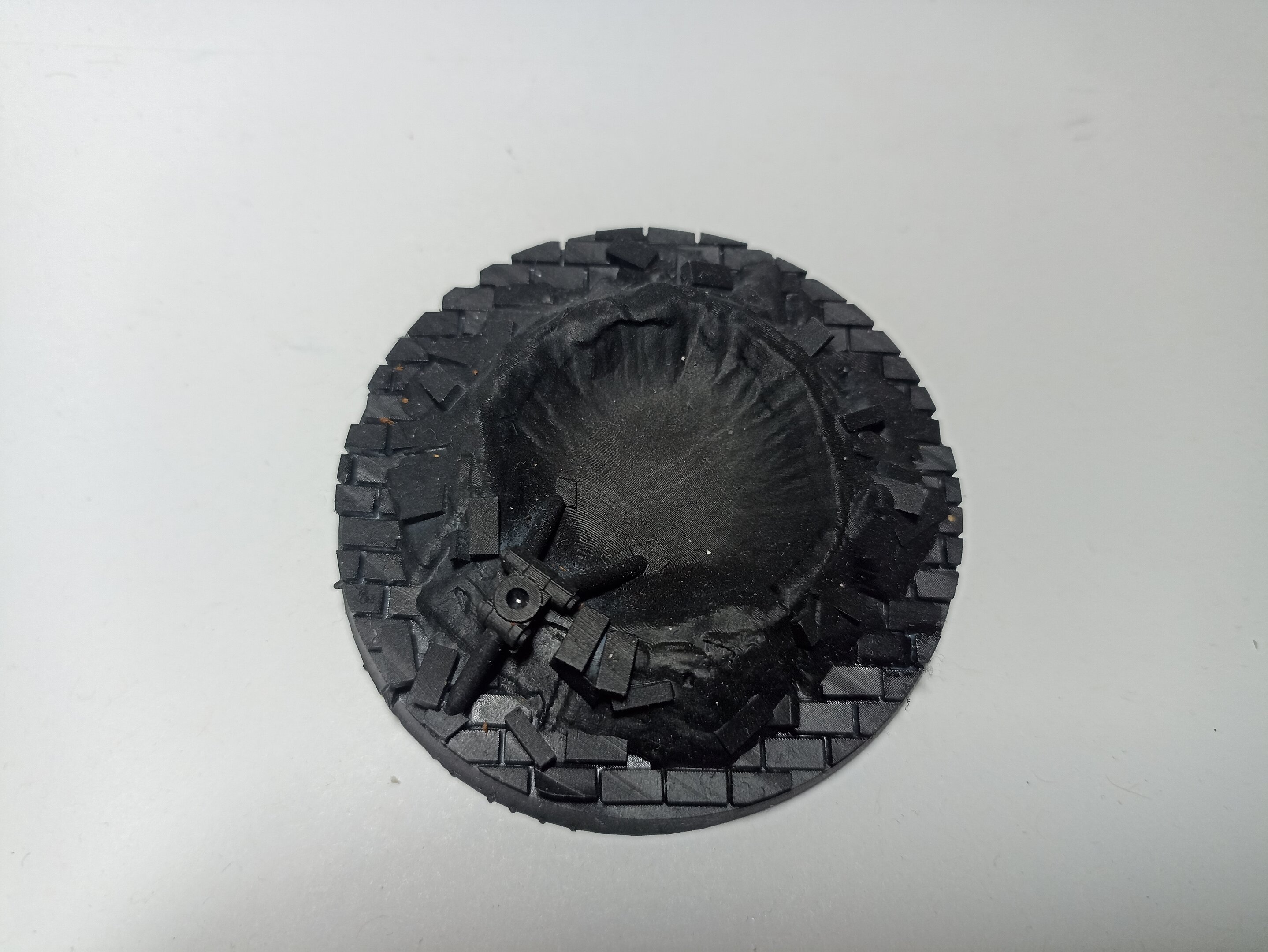

Ziegelsteine kann man auch recht unkompliziert für den 3D Drucker modellieren. Die base habe ich komplett mit Windows 3d builder gemacht.

Die Ziegelsteine überzeugen mich persönlich nicht. Sie sind zu perfekt. Es kommt kein Feeling eines Altstadtes auf.
