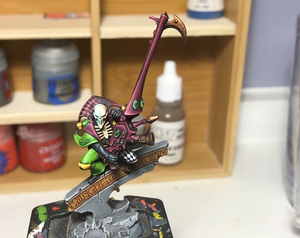

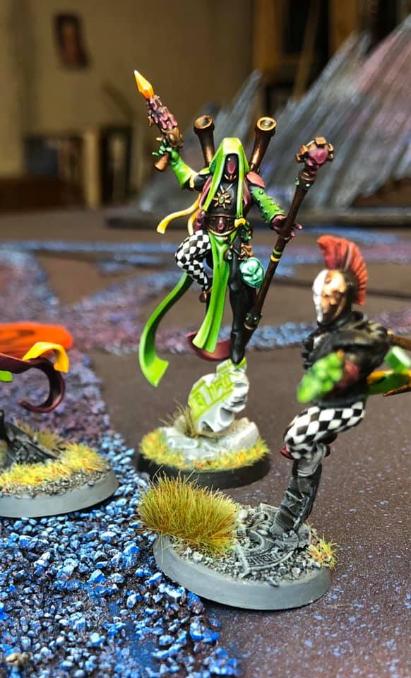

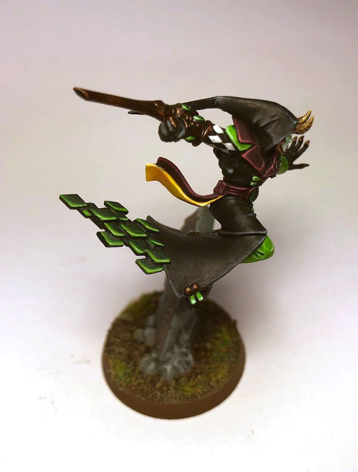

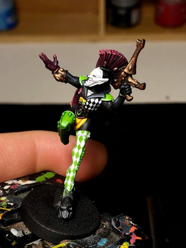

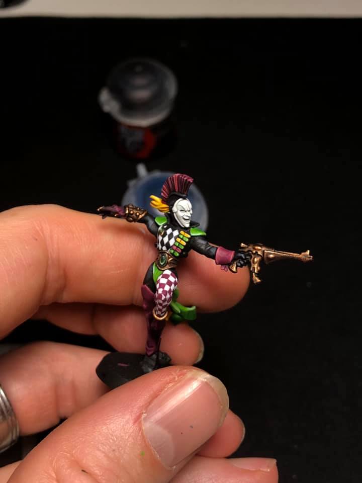

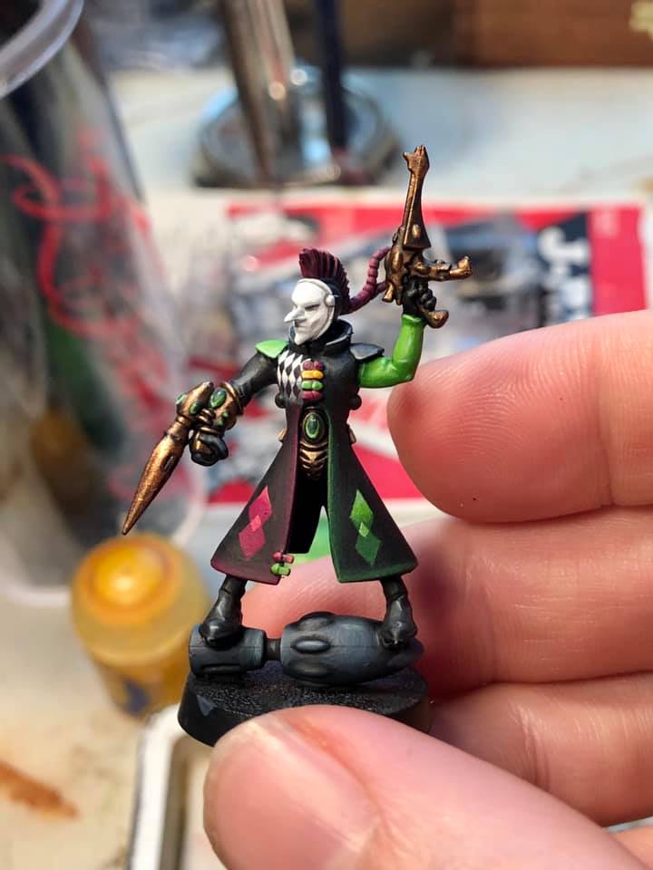

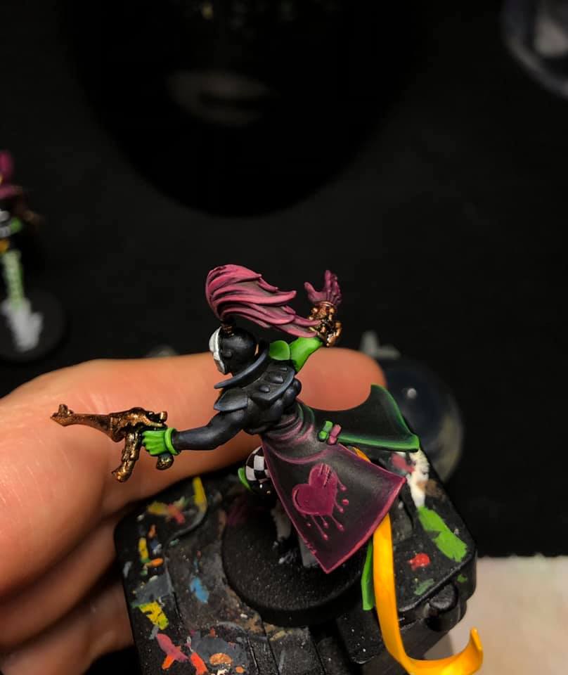

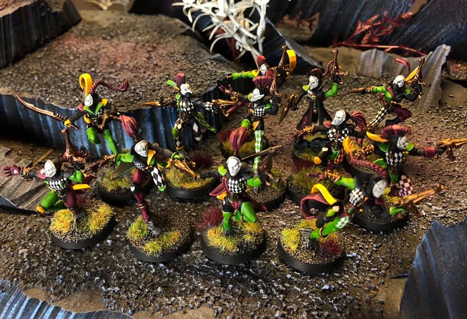

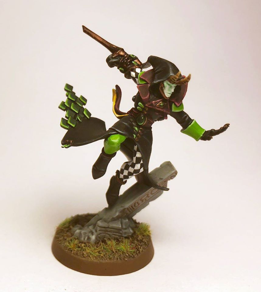

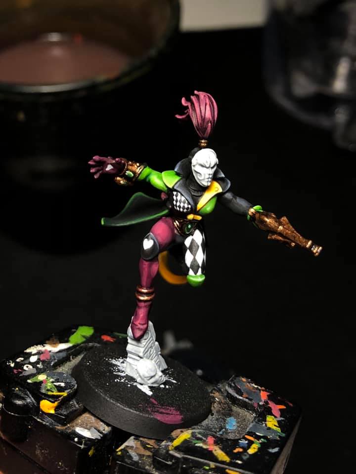

Hey zusammen,
ich hab ein paar Bilder auf Facebook gefunden. Diese Bilder sind alle Copyright by Peter Zellner aus der dortigen Harlequins-Gruppe.
Ich finde das Schema echt großartig, aber ich wüsste als gefühlter Mal-Anfänger immer noch nicht, welche Farben ich dazu benutzen würde.
Wie geht ihr bei sowas vor? Wie malt ihr Schemas nach (wenn ihr sowas tun würdet).
Welche Farben sind eurer Meinung nach hier eingesetzt worden als Base, Layer, Shade o.ä.?
Mal abgesehen davon, dass ich wohl keine Rauten malen könnte und wollte. Aber die Farbkombi ist so schick, das ich gern mal irgendwann vielleicht was nachmalen würde. Grade die Mäntel, die ja obv. schwarz sind aber die Edge-Highlights in grün und lila(?) haben, haben es mir auch angetan.
Gruß,
Seikilos

Das ist teilweise schwierig, weil man nicht weiß was alles reingemischt wurde.
Das Rot fängt wohl irgendwo bei kazrak burgundi an, über mephiston oder khorne red.
Das Grün wahrscheinlich Caliban Green über Warpstone Glow und irgendwas gemischtes. Falls es denn überhaupt GW Farben waren :unsure:

Leider hat die Analyse nicht ganz geklappt.
Hier nochmal die Nachricht des Original-Malers von oben:
Green: Moot green base coat. Biel-Tan green wash (keep it even). Go back with moot green and blend up using Gauss Blaster edge highlight. For the green I only get a few of the raised areas for highlights. Don't kill yourself creating creamy blends here.
Purple: Screamer pink base coat. Nuln oil wash (or if you are feeling fancy, mix Fuegan Orange with Drakenhof Nightshade for a lush purple wash). Go back with screamer pink and blend up using Pink Horror.
