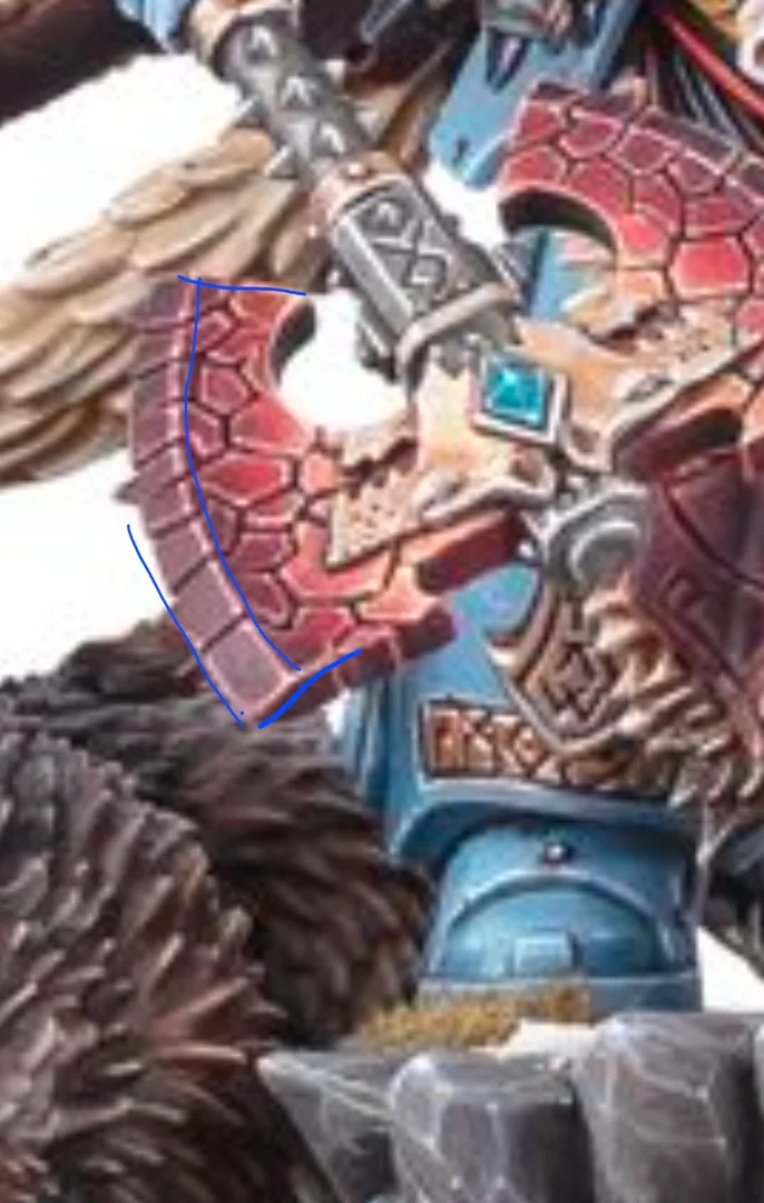

Beim aktuellen Box-art Logan Grimnar Modell, mit welcher Farbe haben die deiner Einschätzung nach den "Licht-Kantenreflektions-effekt" auf dem Axt Blatt gemacht?
Bin nicht sicher und an dem Punkt angelangt wo Input von Jemandem wie Dir eigentlich nur helfen kann.

Hey,
ich meine die Kante entlang des Axtblatts welche das auslaufende Ende der Schneide selbiger nachzeichnet. Damit haben sie auch auf der oberen Kante noch zur Schneide hin ein, zwei der Kanten nachgezogen.
Ich probiere gerade mehrere Farbkombi aus...
Das? Wird wahrscheinlich die selbe Farbe sein wie der hellste Teil bei den Wolfsköpfen irgendwas Pfirsichartiges . Also um ehrlich zu sein ist die Farbe beim Kantenhighlight völlig egal. Schnapp dir was Ähnliches, entscheide doch obs warm oder kalt wird (eher rötlich, eher bläulich) und misch etwas von der Grundfarbe mit bei.
Genau diese ist gemeint.

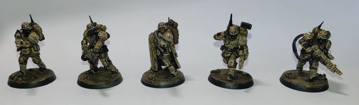

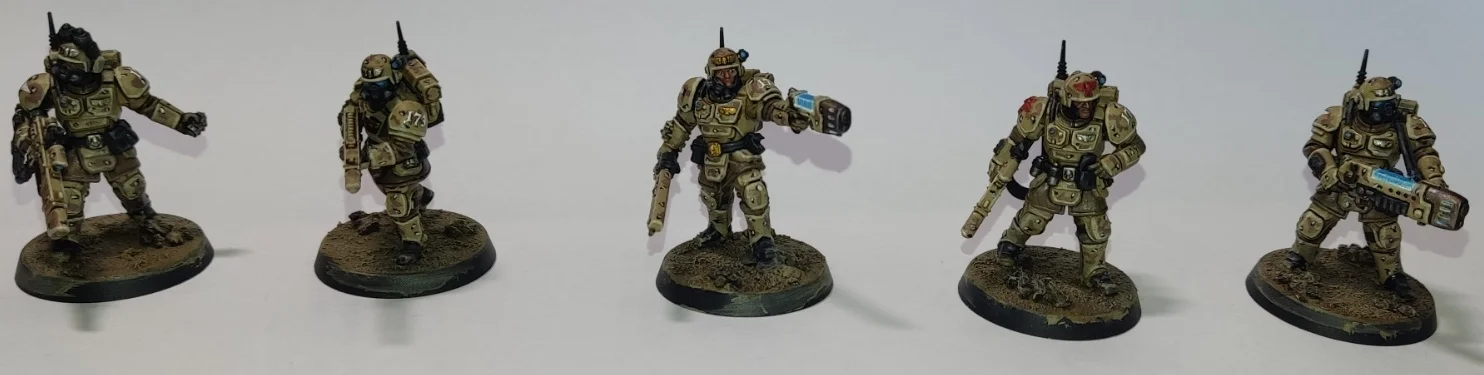

Hi,
eine kurze Frage, Oil-Wash ja nein?
Habe meine KT Kasrkin jetzt soweit fertig das ich sie, für ein paar mehr Grim Dark Vibes, washen könnte. Bei mein meinen bisherigen Versuchen war mir das Ergebis aber immer zu Dunkel, quasi alle Highlights mehr oder weniger weg. Bei normalem Weathering mit Öl klappt das ganz gut aber bei kompletten Minis tue ich mich etwas schwer, finde den Grim Dark "Öl-Look", wenn's gut gemacht ist, aber ziemlich cool.
