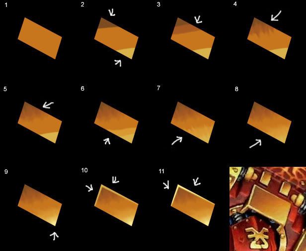

Im folgenden Bild wird eine Fläche bemalt, das Licht kommt von oben:
Du siehst, dass das Metall selbst in Richtung auf die Lichtquelle dunkler wird. Der eigentlich Reflex ist dann der hellste Ton und bildet den Kontrast. Das ist nicht gezwungen logisch und auch nicht wahnsinnig realistisch, wird aber so gemacht. Menschen empfinden das eben als metallisch.
Schnapp dir ein Modell mit solchen glatten Flächen. Am besten gross und kantig. Ich empfehle einen Cybot. Lege eine Lichtrichtung fest.
Dann malst du das einfach mal so nach, jede Fläche nach einander, jede rein für sich betrachtet. Lass dir Zeit. Und mach erstmal nur ein Schulterstück.
Ja, das dauert am Anfang richtig lange, das ist normal.
Und ja, das sieht sch... aus, bis man im letzten Schritt die Fast weissen Reflexe aufgemalt hat. Auch das ist normal.
Dann machst ein Bild, stellst es hier rein, dann machen wir Kursteil 2. 🙂

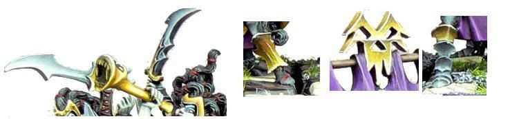

Hier ein paar Beispiele:
Du siehst, dass in Lichtrichtung eine helle Reflektionskante ist?
Das direkt an die Kante angrenzende Metall ist das dunkleste. Von der Kante weggewandert wird es heller. Erkannt?
Das gilt zunächst mal nur für grade Flächen. Runde Sachen, und komplexe Formen wie diese Schwerter mach am besten später.
