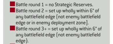

Kurz mal gefragt zu strategische Reserven, muss ich da beim aufstellen auch 6 Zoll Abstand von der gegnerischen Spielfeld Kante halten wenn ich in Runde 4 komme? Ist etwas komisch formuliert
Aber die grundlegende Frage wurde noch nicht beantwortet. Ist uns nämlich auch schon mal aufgefallen mit dieser komischen Formulierung.
Und ignoriert einfach das mit Runde 4... ?

Warum ist das komisch formuliert?
Steht doch alles unter 3+, bzw auch unter runde 2.
Man darf niemals von der gegnerischen schlachtfeldseite kommen.
Und du musst kein Abstand halten.
Du musst vollständig innerhalb von 6 Zoll deine Einheit Aufstellen. Ist dies nicht möglich muss die Einheit an deiner schlachtfeldkante aufgestellt werden (muss deine Kante berühren)
Sollte auch das nicht gehen, ist die Einheit zerstört.
Man darf niemals von der gegnerischen Schlachtfeldseite kommen.

In runde 2 darf man nicht in der gegnerischen Aufstellung-zone seine Reserven Aufstellen. Ab runde 3 darf man jedoch auch in diese Aufstellen, daher kann er eindeutig seine Einheiten direkt ins Eck stellen, sonst macht der Satz mit der Aufstellungszone in runde 2 nämlich keinen Sinn.
Nur der 9 Zoll Abstand zu gegnerischen Einheiten muss da sein.
Oder steht irgendwo, das ich zu jederzeit 6 Zoll Abstand von der gegnerischen Spielfeldkante haben muss? Ich habe so etwas nicht gelesen.
Wo steht, das ich 6 Zoll Abstand von der Gegnerischen Kante halten muss, es steht nur da, das ich nicht von der gegnerischen Kante kommen darf. Wenn ich in der Ecke Aufstelle, aber von der Seite komme, komme ich nicht von der gegnerischen Seite.
Wenn man es genau nimmt, steht da sogar vollständig. Also wenn es darum geht, Stelle ich einfach ein Modell nen Millimeter außerhalb der 6 Zoll von der gegnerischen Kante auf. Solange trotzdem alle Modelle vollständig innerhalb von 6 Zoll von der Seite sind ist doch alles ok.
Ansonsten nenne bitte wo steht, das ich zu jederzeit 6 Zoll Abstand halten muss.
Oder ein FAQ.
Da steht nur ich muss vollständig innerhalb (wholly within) einer Spielfeldkante meine Einheiten Aufstellen Nichts davon, das ich irgendwo Abstand zur gegnerischen Aufstellung-zone halten muss.
Wenn ich mich ins Eck Stelle. Stehe ich Regeltechnisch ja in beiden. Einmal richtig (von der Seite aus) und einmal falsch (von der gegnerischen Kante).
