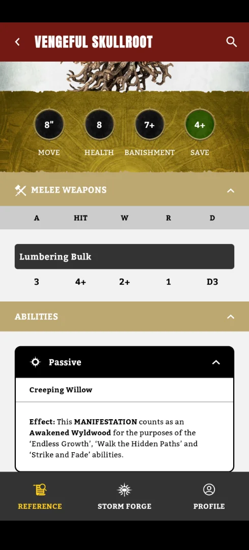

2) Folgende deiner Manifestationen zählt ebenfalls als ein Awakened Wyldwood.
Muss aber über einen Wizard natürlich erstmal beschworen werden.

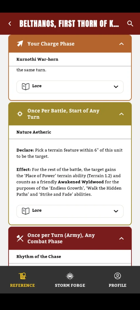

3) Belthanos hat noch folgende Ability um zumindest einmal pro Spiel ein Gelände zu einen Awakened Wyldwood zu transformieren.

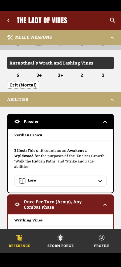

4) Die Lady of Vines zählt laut folgender Ability selbst auch als Awakened Wyldwood, hat aber auch gleichzeitig Wizard (2).
