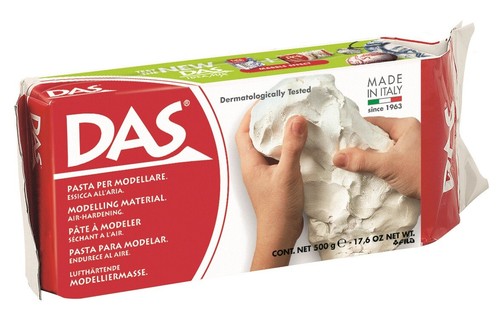

Ich benutze einfache modelliermasse ausm Bastelladen, nachm modellieren kurz in Backofen bei 130 Grad und fertig.
Kosten ca 4 Euro + backofen
Denke das ist der richtige Weg für meine Zwecke.
