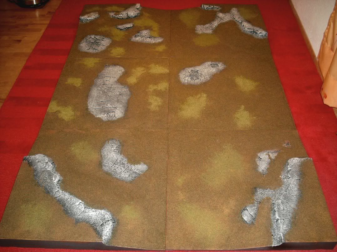

@Wolkenmann: Hübsche Platte, gefällt mir gut. 🙂
Im Grunde: ja. Die muss ja DIN entsprechen und ist damit rein qualitativ sehr hochwertig. Die Eigenschaften entsprechen auch großteils den normalen GW Farben (mit Wasser verdünnbar, ohne Lösungsmittel etc.). Da sie für Wände gemacht ist, hast du natürlich auch eine gewisse Abriebfestigkeit und derlei praktische Eigenschaften.
Farbtöne sind auch die gleichen bzw. sehr ähnliche (die Abweichungen sind wirklich sehr gering). So hab ich z. B. ein Hellbraun aus dem Baumarkt, das 1:1 Graveyard Earth entspricht. Natürlich gibt es da nur eine eingeschränkte Auswahl, aber Mischen geht ja auch noch. Ich persönlich habe aber meine Platte nur mit ungemischten Farben bemalt. Die GW Palette gibt es natürlich nicht 1:1 in Abtönfarben, das ist klar. Aber da ja eigentlich nur die Grundfarbe der Platte den höchsten Verbrauch hat (die Mengen, die man zum Bürsten braucht, sind ja lächerlich gering), würde es schon reichen nur da auf Abtönfarbe umzusteigen.
Aber letztlich ist das natürlich neben der Preis- auch eine Geschmacksfrage (aber das ist es ja immer). Wenn du ein paar mehr Euros mehr in die Hand nehmen willst um dann am Ende 100% das gleiche Ergebnis zu erzielen, solltest du natürlich lieber zu den GW Farben greifen. Beides hat seine Vor- und Nachteile.
Ich bin übrigens sogar so weit, dass ich für die Bases meiner Figuren keine GW Farbe mehr nehme, da mir die Abtönfarbe (meist ein wenig verdünnt) vollkommen ausreicht.

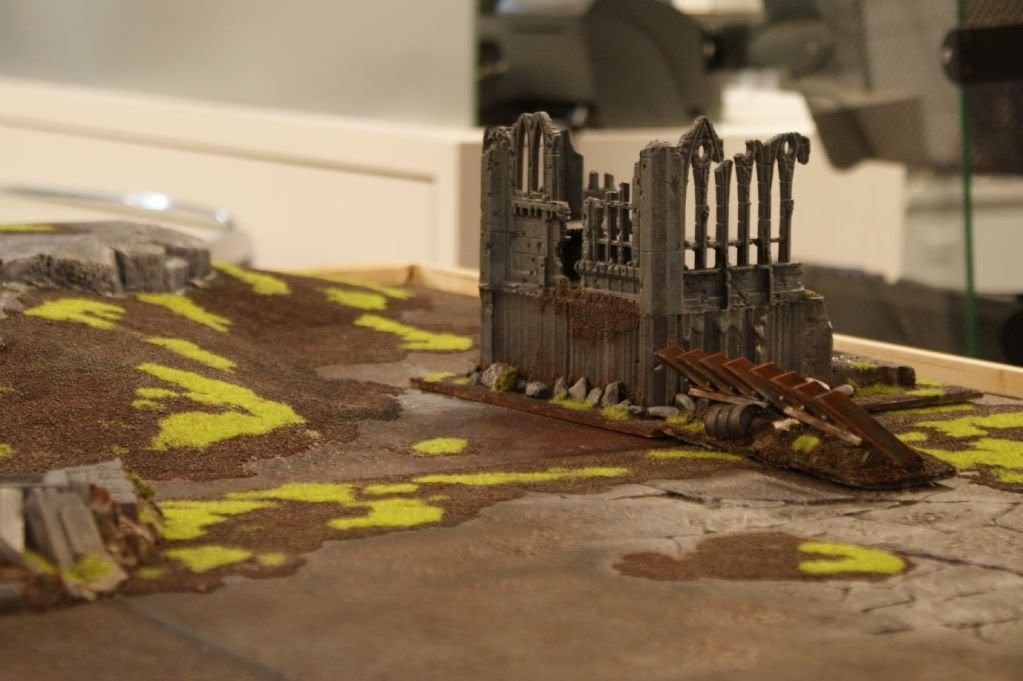

Habe heute auch endlich meine Citadel Platte bekommen und gleich mal angemalt und beflockt. Bin sehr zufrieden mit dem Ding, und das GW Geländeset hat sich auch gelohnt.
Farben auf dem Bild sind ein wenig verfälscht wegen schlechter Beleuchtung, das grün schaut "real" deutlich weniger giftig aus.
Jetzt lass ich alles über Nacht trocknen, dann wird noch ein wenig nachgearbeitet und dann kommt eine Schicht Purity Seal drüber. Reiner Arbeitsaufwand bisher: ca. 2 1/2 Stunden.
