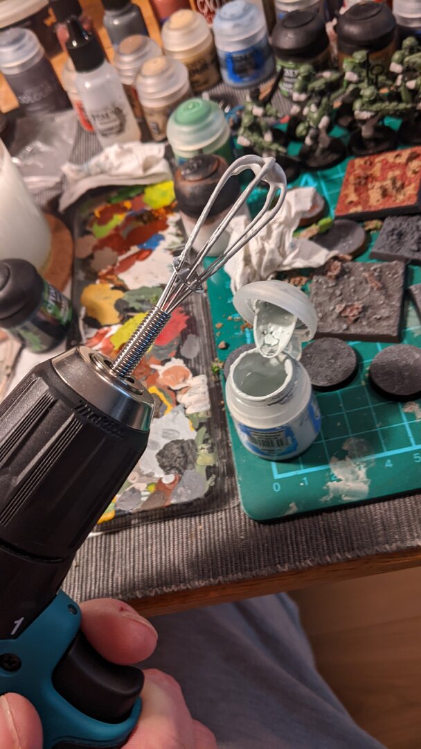

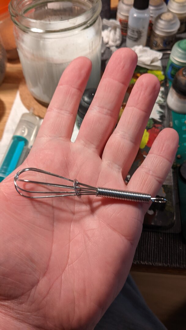

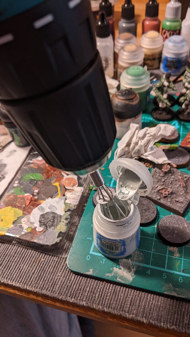

Kleines Update zum Thema Farben aufbereiten: Wenn ihr jemals beim Schrottwichteln, im Christmas Cracker oder wo auch immer man sowas findet einen Mini-Schneebesen bekommt, nicht wegschmeißen! In Kombination mit einem Akkuschrauber macht es sich ziemlich gut als Farbenumrührer für GW Töpfe, als hätte der Herrgott es allein für diesen Zweck geschaffen 😀
Ich habe damit ein Ulthuan Grey, was ich eigentlich schon wegschmeißen wollte unter langsamen Hinzufügen von gleichen Teilen Wasser und Lahmian Medium extrem schnell wieder in einen brauchbaren Zustand zurückversetzt.

Kein Thema. Es funktioniert echt so als wäre dieser Schneebesen genau dafür gemacht worden. Die Drehzahl von Akkuschraubern ist auch nicht besonders hoch. Nur außerhalb des Topfes sollte man nicht an den Auslöser kommen so lange noch Farbe vorne dran ist. ?
Wenn man danach ein paar Mal im Pinselwasser drehen lässt, ist es auch schon fast wieder sauber. Insgesamt also eine eher saubere Sache. Hab mir die Pfoten schon weitaus schmutziger gemacht bei anderem säubern/restaurieren/umfüllen von Farben...
