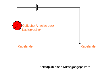

Nimm einen einfachen Durchgangsprüfer (Batterie,Lampe,Kabel) und halte ein Ende an den Draht und ein ende an den Bügel der Säge(oder ähnl. Halterung) und die Lampe darf nicht leuchten. Ebenso die Zuleitungen für den Heißdraht, die sollten auch isoliert werden bis zur Klemmstelle.
Schaltbild einfacher Durchgangsprüfer :
Des hatte ich Dir doch vorher schon gepostet. Das die Batterie nur warm wird, kann auch am Draht liegen. Hast Du Dir nen richtigen Heißdraht besorgt ? Dann die Batterie, ein einfacher 9V Block tut's eigentlich nicht, schon garnicht diese billigteile. Du solltest schon nen Block mit entsprechender Leistungsabgabe (Amperstunden Ah) nehmen. Vorzugsweise die wiederaufladbaren Dinger. Mit welchen Materialien es auf alle Fälle klappt hatte ich doch am Anfang gepostet.
