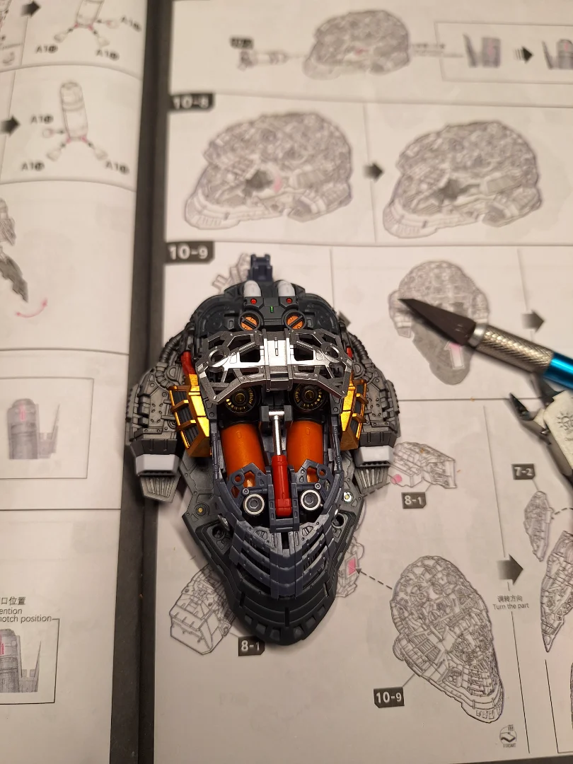

Ich habe zu ablichten meiner Miniaturen eine Belichtungs Box gebaut:
http://de.share-your-photo.com/img/7f6c024a76.jpg
Die Miniatur aufs Rondel gestellt und los gehts...
Da mal ein Schnappschuß:
http://share-your-photo.com/60cd084e74
Nun zu meinem Problem:
ich schaffe es einfach nicht ein komplet scharfes Bild zu machen.:angry:
Es gibt im Bild viele Unschärfen. Ich glaube das man das Rauschen nennt.
Ich habe alles mögliche ausprobiert!
Feine Bilder und oder grobe Bilder.:mellow:
Einstellung wie Blume, Person, Panorama.
Keine Besserung.
Ich habe eine Nikon D3000 mit AF-S NIKKOR 18-55mm Optik
Kann mir jemand bitte helfen mein Problem zu lösen?

Du hast auf dem Bild nur eine punktuelle Schärfe, ich tippe mal darauf das Blende und Belichtungszeit nicht richtig eingestellt sind. Welche Werte sind bei deiner Kamera eingestellt?
Sehr hilfreich um Blende und Belichtungszeit zu verstehen ist dieser Artikel:
https://gwegner.de/know-how/blende-iso-belichtungszeit-einfach-erklaert/
Wenn du deine Blendenwert größer stellst (sagen wir von f4 auf f16), wird der Bereich der auf dem Foto scharf zu sehen ist, größer. Dadurch kommt aber auch weniger Licht in die Kamera, so das du deine Belichtungszeit auch nach oben stellen solltest, probiere es mal mit 2 Sekunden, auf der Kamera müßtest du 2" einstellen bei der Belichtungszeit. Danach vergleiche deine Bilder und probiere die Werte an zu passen um an dein Wunschergebnis zu kommen.
Mach mal bitte mit dem Handy ein Bild der Einstellungen und lade sie hier hoch.
Die Einstellungen (Blume, etc.) bringen da gar nichts.
Hast Du Dich schon mal mit dem magischen Fotodreieck Belichtungszeit - Blende - ISO-Empfindlichkeit auseinander gesetzt?
Dein Bild ist unterbelichtet und weißt eine enorme Tiefenunschärfe auf. Das liegt an der falschen Belichtungszeit (zu dunkel) und der zu großen Blende (Tiefenunschärfe).
Drehe das Rad mal auf M und schaue ins Handbuch, wie man die Belichtungszeit (müsste das Drehrad unterhalb des Auslösers sein) und die Blende verändert.
Standardwert bei Deiner Situation würde ich mal mit Blende F16-20 und 6 bis 12 Sekunden bei ISO-Empfindlichkeit 100-200 wählen.
Dann müsste es gehen. Selbstauslöser 2 Sekunden musst da noch einstellen, weil sonst Deine Bilder verwackeln.
Die Nikon funktioniert fast genauso, wie die Canons (kochen ja alle nur mit Wasser ;)).
Deshalb einfach mal ins Handbuch schauen, da steht drin, wie du meine Tipps umstellen kannst.
Beim Weißabgleich würde ich noch eventuell Tageslicht oder Kunstlicht einstellen. Aber das kann ich auf dem Bild noch nicht so genau sagen.
Hi,
habe ein wenig rumgespielt!
Blende F20 bei ISO-Empfindlichkeit 100
http://share-your-photo.com/42c7cd1b66
Aber ich habe keine Ahnung wie ich "6 bis 12 Sekunden" oder auch "Selbstauslöser 2 Sekunden " einstellen soll?
Auch die Einstellung speichern das habe ich noch nicht gerafft.
Aber leider sitzt mir noch die Nachtschicht im Nacken.
Aber das Bild ist schon besser geworden.
Ich werde weiter probieren
VG
BB
