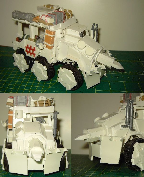

Hallo Allerseits,
mal wieder ein kleines Update.
Der Panza hat wieder einiges an Krempel spendiert bekommen, diesmal seine rechte Seite. Außerdem wurde das Grundgerüst einer Ramme hinzugefügt, Details an dieser folgen noch.
hier ein paar Bilder.
Grüße Zerlatscht
