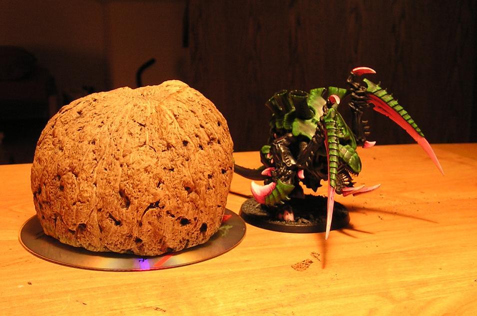

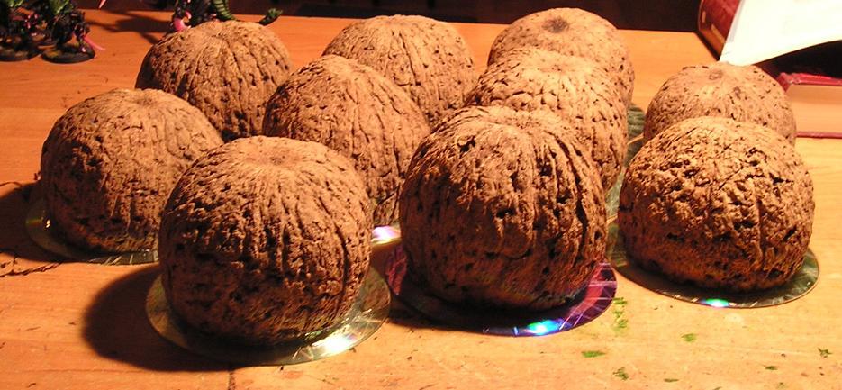

auch ich habe mir heute ein paar Landungssporenimitate gekauft. Wobei es sich da genau handelt kann ich gar nicht sagen, irgendeine Schote, Samen oder sonstwas sonstwoher. Erstanden habe ich 16 Stück für 25 €. Ein guter Preis wie ich finde.
Zu den Maßen:
Durchmesser im Schnitt 4"
Höhe im Schnitt 3"
Ich denke ich werde 10 Sporen bemalen, das sollte für meine Armee reichen.
Zum Bau:
Zu aller erst werde ich die Sporen basen. Ich denke das ist das beste, um mit ihnen einigermaßen Regelkonform zu spielen. Sie passen optimal auf eine CD:
Fragt sich nur, wie man etwas hölzernes auf einer CD festklebt??
Patex, Heißkleber, Leim oder Greenstuff? Hat jemand erfahrung damit?
Es sollte so fest kleben, dass die Sporen sich nicht irgendwann von allein lösen.
Nach dem basen, wird dann der überstehende Teil der CD meinem restlichen Gelände angepasst.

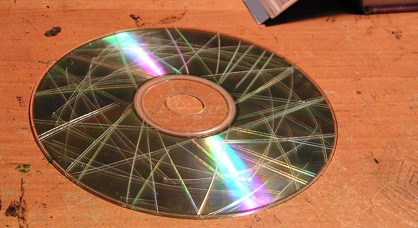

die CD ist ja nur Plastik. Messer genommen und wild drauflosgekratzt. Schon hat man ne rauhe Oberfläche.
Geht auch bei Flugbases gut, damit die Gestaltung besser hält.

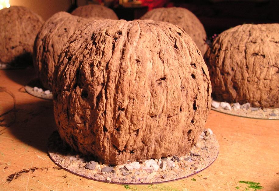

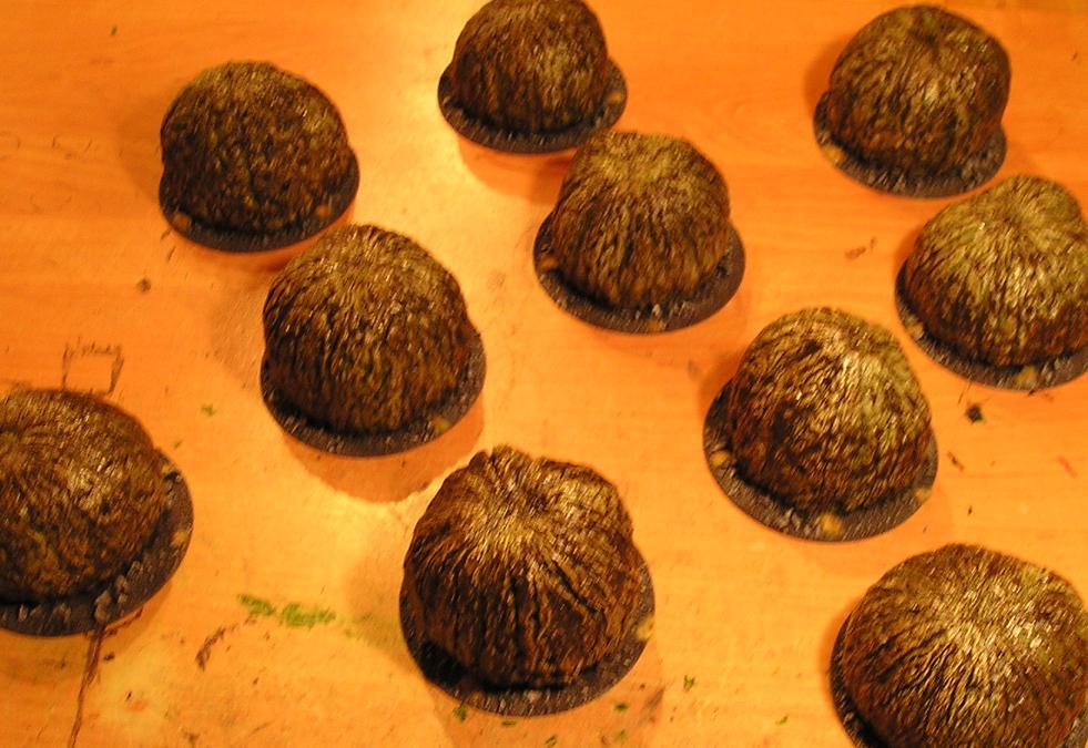

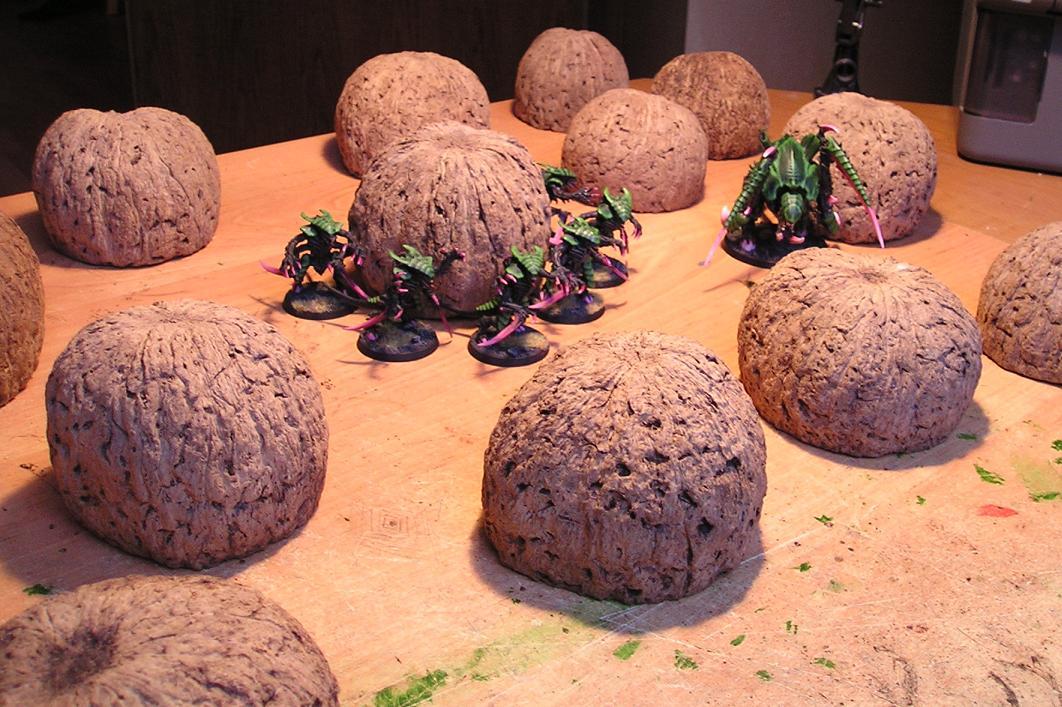

So sehen sie alle gebased aus, denke es ist nicht zu groß.
Und so sehen sie aus, nach dem das Base besandet wurde. Nun müssen sie erst mal trocknen. Morgen werden sie dann wahrscheinlich grundiert. 😎

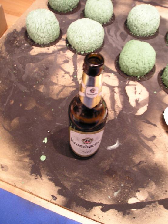

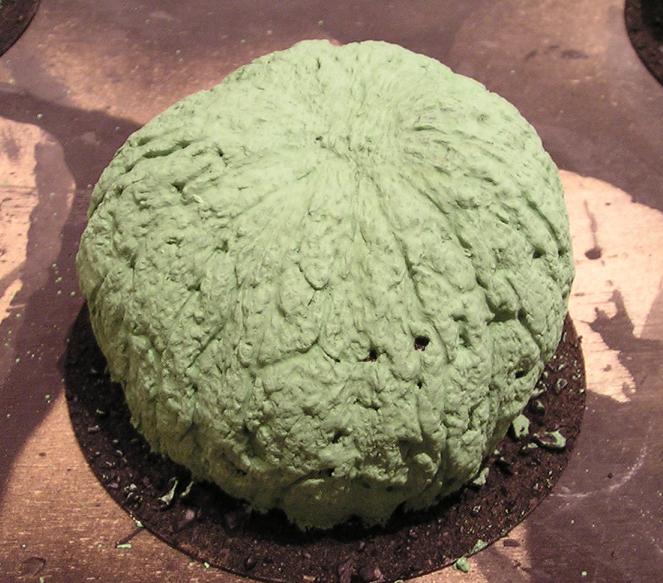

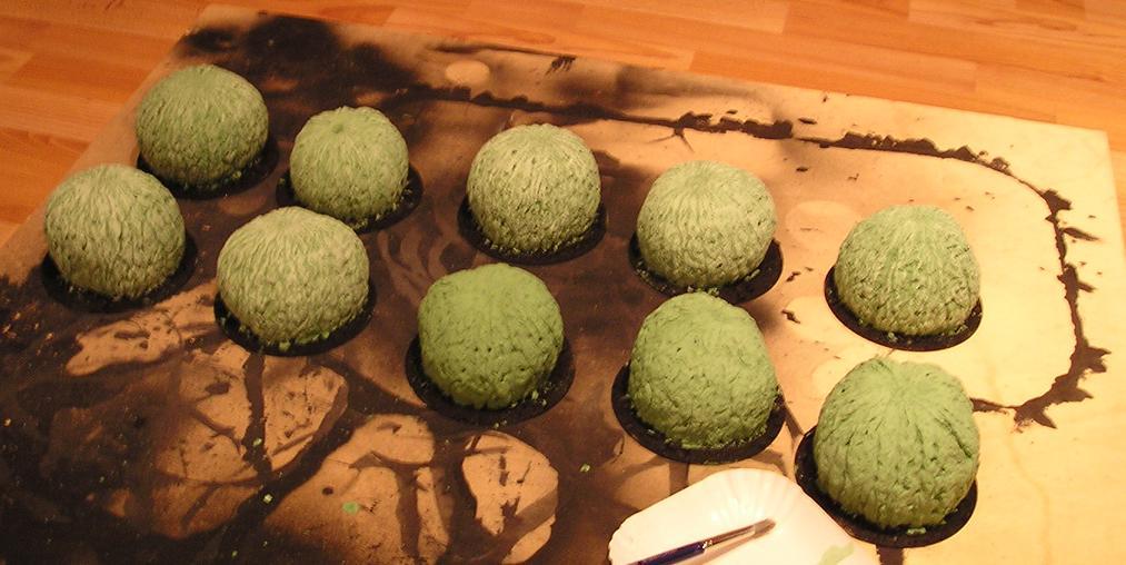

Grundierung der Sporen mit nem hellen Grün (Abtönfarbe), hab sie natürlich vorher grundiert:

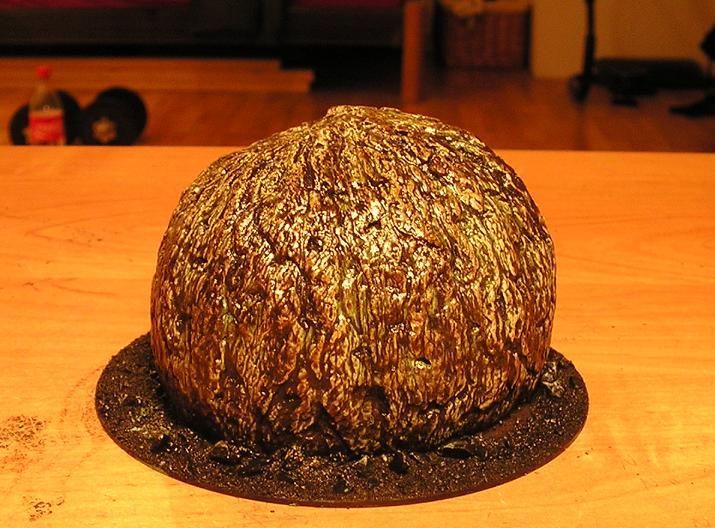

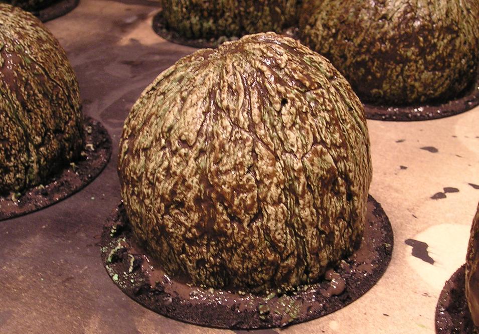

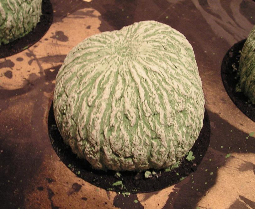

Trockenbürsten mit nem helleren grün:

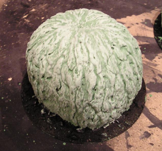

Trockenbürsten mit weiß:
Weiteres sehr sinnvolles Begleitmaterial:

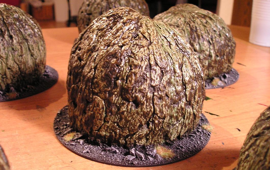

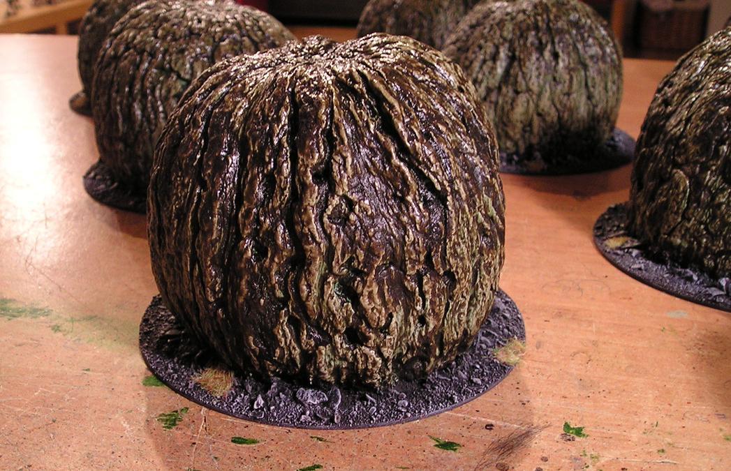

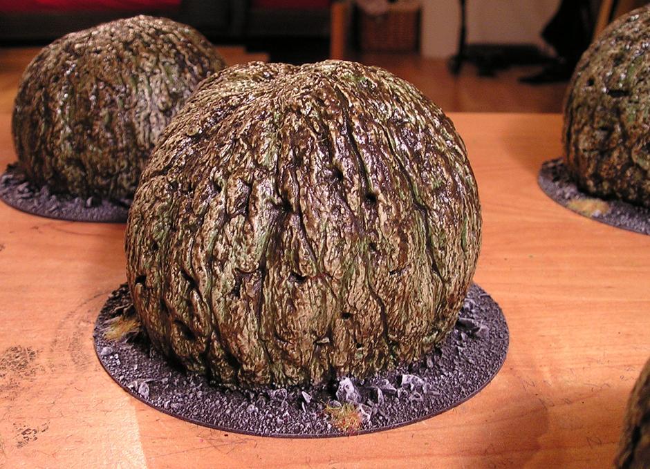

Lasiert mit Lasur 😀 :
Gesprühstoßen 😛 mit Glanzlack:
