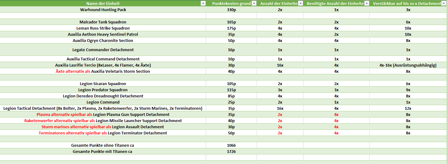

Ich habe eine kleine größere Menge LI Marines und ein paar Panzer geholt. Ich habe die Regeln nicht und ich möchte erstmal nur ein paar Marines und evtl Panzer als Basegestaltung für Titanen nutzen. Was brauche ich denn um mir mit Einzelmodellen die ich verbrate nicht ein späteres LI Projekt zu zerschießen? Kann ich aus dem 3xPredator+2xSicarian Set einfach einen Predator rausnehmen und verwursten ohne, dass ich nachher mit den 2 verbleibenen nichts mehr anfangen kann, weil es evtl feste Schwadrongrößen gibt? Gleiceh Frage bei den Marine Bases der unterschiedlichen Sorte?
Andere Frage aus dem gleichen Grund: wo stehen die Schwadrons-/Einheitengrößen?
Reaktionen: Fabiusm
Moin die größen der Detachments stehen im Grundregelwerk, evlt auf den Detachment Karten die habe ich aber selber nicht. Ich hänge dir mal ein Bild an wo die Einheiten größen aus der Starterbox drin stehen. Das hatte ich für mich selber gemacht um einen Überblick zu haben was ich aus einer Starterbox überhaupt bauen kann. Anzahl der Einheiten ist gleich das was in der Grundbox ist, Benötigte ANzahl der Einheiten ist die minimal größe der Detachments. Verstärkbar auf bis zu bedeutet z.b bei den Predatoren das du bis zu 9 Modelle in einem Detachment spielen kannst.

Hallo,
es gibt bei Panzereinheiten eine Mindestmenge.
Predator 3
Sikaran 2
Leman Russ 4
Malcador 2
Das heißt dass in der starterbox nur ein mal die Mindestgröße enthalten ist.
Außerdem kann man Leman Russ immer nur in Geraden Einheitengrößen Spielen.
Bei den Infantriemodelle benötigt man nicht alle.
In einem AS Rahmen bleibt mindeste ein Modell der Komandoeinheit Übrig.
Beim Marine Ramen bleiben mindesten ein Terminator, ein Raketenwerfer und ein Sprungmarine übrig. Und ich glaube 2 Taktische Marines.
