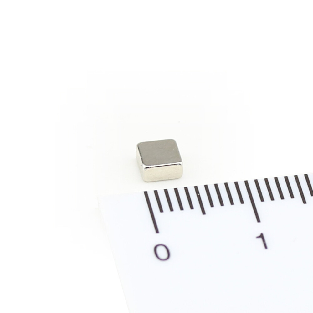

Gütegrad N52
Ich benutze diese hier:
Es gibt auch Magnete in Quaderform.

Ja gut, da haben wir doch des Rätsels Lösung schon quasi. Morgen mal ausmessen was die Slots in den Armen und auf den Thrustern haben und ja gut.... Das Gegenstück müsste schon irgendwie in die Waffe, sonst steht die zu weit ab wenn man da diese kleinen Quader drauf kleben würde.... Denke ich mal, 1mm wäre ok, 2 schon wieder nicht unbedingt.
Anregungen?
Möglich wären mehrere Magnete zu verwenden oder eben doch die Slots händisch vergrößern.
Testen würde ich auf jeden Fall mal. 140g sind nicht wirklich 140g Tragkraft für die Arme, da das Drehmoment und die Bewegung der Mini hierbei nicht einkalkuliert sind. Vielleicht vorab an einem Stück Pappe ausprobieren.
Alexgw bringt hier ein wichtiges Detail. Die Waffe vom Abfallen schützen heißt nicht zwangsläufig auch, dass die Waffe fest hält. Unter Umständen dreht sich die Spitze der Waffe immer nach unten, sieht nicht wirklich schön aus.
Die magnetische Folie der wie zB bei Regimentsbases wird denke ich mit einem etwa 2*1mm Ausschnitt nicht halten. KA ob man das vllt. mit nem größeren Stück der Folie ans halten kriegt, aber es gibt hier natürlich modellbedingte Grenzen. Eventuell ist man dann auch so weit, dass man erst mal plane Flächen schleifen muss - oder kurz: ich habs nicht probiert, habe aber Bedenken ob das so läuft.
Vor einigen Jahren habe ich es auch mal mit eckigen 2x1mm Neodymmagneten probiert. Zumindest bei den Crisis der ersten Generation haben die Maße jedoch nicht gepasst bei der Aussparung im Arm und ich musste nacharbeiten. Oben drauf wie du bereits erwähnt hast, an der Waffe befestigen ist auch schwierig. Unterm Strich ist das befestigen am Arm leichter, wenn der da rein passt, aber an Waffen schwieriger... und an Waffen musst du insgesamt mehr Magnete anbringen.

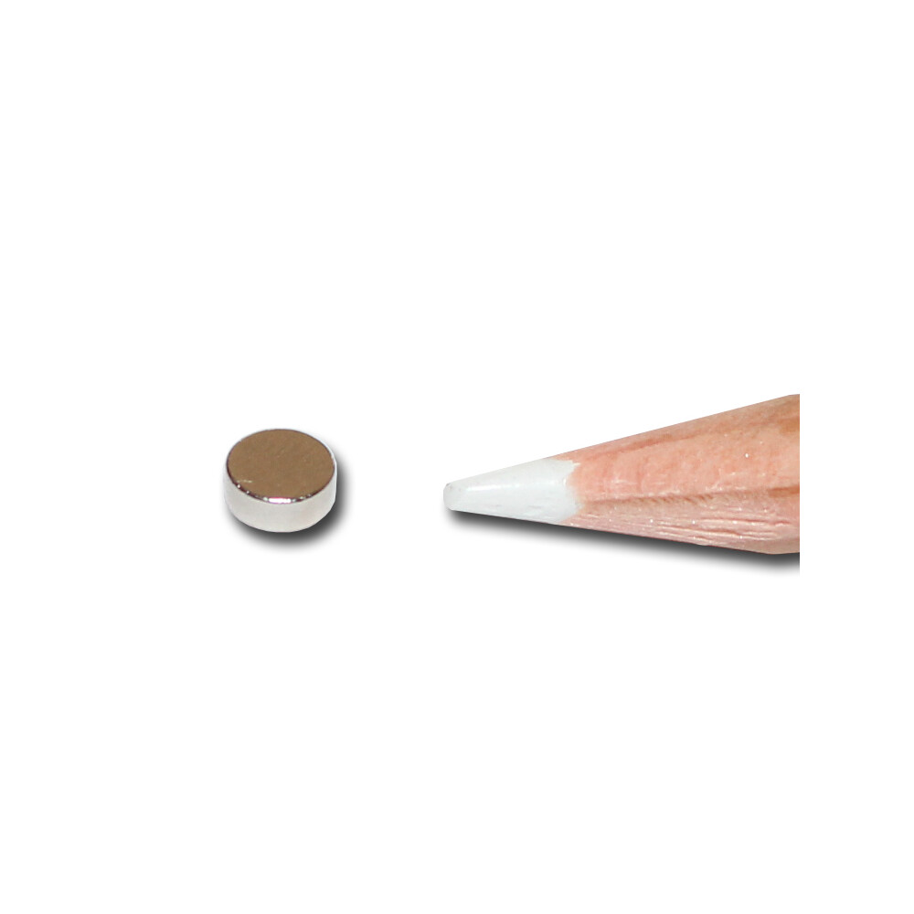

Du hörst es vllt nicht gerne, aber ich persönlich würde auch zu runden Magneten raten. Klar ist das an den eckigen Löchern an den Armen etwas ungeschickt, lässt sich jedoch einigermaßen aufbohren. Aber bei allem anderen lässt sich der Magnet damit auf Flächen sehr gut versenken. Ich persönlich arbeite mit ''nem Handbohrer von Armypainter (würde ich mit nem mittelprächtigen 'ok' bewerten), der hatte aber vor allem auch die Halterungen für größere Bohrer mit dabei. 2mm und 3mm Bohrer habe ich mir im Baumarkt gekauft, passend zu Rundmagneten 2x1mm und 3x1mm. Dazu nicht-magnetische Pinzetten (da kann man auch unterschiedlich viel für bezahlen; im Zweifel Plastikpinzetten, sind dem Kleber gegenüber natürlich nicht umbedingt beständig). Ganz wichtig natürlich ein System entwickeln, damit du die Magnete immer in der richtigen Richtung einsetzt und sie die Waffen im Zweifel auch untereinander tauschen können.
