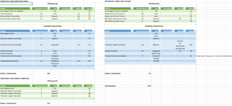

Moin zusammen, ich habe jetzt mal geschaut welche Armeeliste ich aus dieser Box bauen kann und habe mir mal was zusammen geschrieben. Würde mich freuen wenn Ihr mal drüber schaut und guckt ob die Liste passt, nicht von einer hohen Effektivität her, sondern als Regelkonforme Liste. Habe ewig kein Legion mehr gespielt und will da sicher gehen. Die zwei Tech-Priest Auxilia würde ich als Archmagos Prime proxxen. Soweit ich das sehe dürften damit alle Modelle die in der Box enthalten sind verbaut sein.

Hallo @PerpetuumMobile ,
schön, dass es auch noch andere Mechanicum Spieler gibt.
Ich bin auch gerade dabei zu überlegen wie man die Box am Optimalsten nutzen kann.
Was mir ausfällt:
Der Prime on Abeyant ist teurer wie ohne. Der rentiert sich auch nur wenn du ihn an eine "Schnelle" Robotereinheit anschließt, die auch in ein Nahkampf will.
Willst du die Thanatar allem mit Mörser spielen oder auch das kostenpflichtige Upgrade nutzen?
Myrmidon Destruktor sind mit den Gravwaffen gut, da solltest du alle vier aus der Box Nutzen.
Myrmidon Secutors lesen sich zwar gut, sind aber viel zu teuer für so eine zerbrechlichen Nahkampfeinheit. 2 Bases sind auch viele zu wenig.
Als nicht Pflicht Techpriester würde ich die billigste Option wählen. Man will sie ja hauptsächlich wegen den Befehlen und der Battlesmith Regel und das können die kleinsten genau so.
Triaros sind super für ihre Punkte, unbedingt alle nutzen die du hast!
Deine Excel ist mit Sicherheit schöner wie meine, trotzdem würde ich dir die Legion Builder zum Listen schreiben empfehlen. die weist dich auch auf Fehler hin.

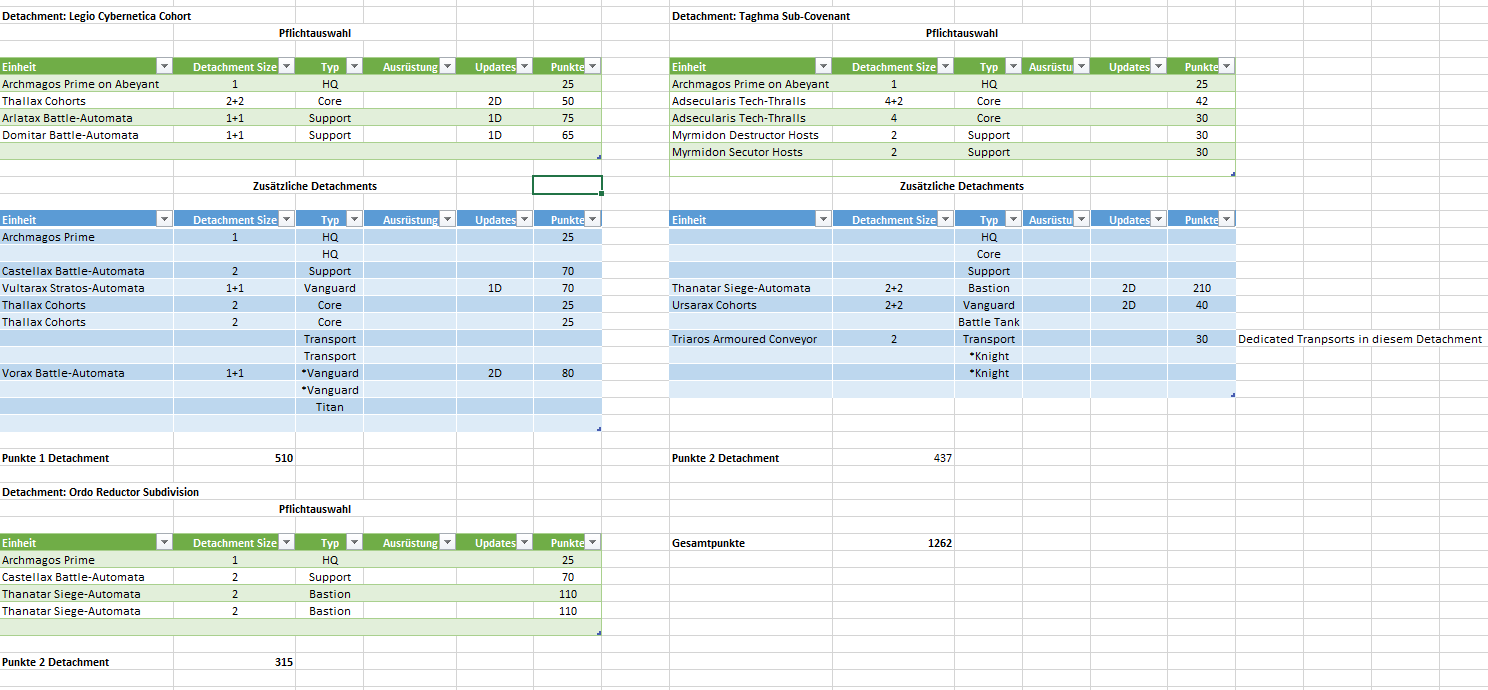

Moin Fabiusm, erstmal danke für die Rückmeldung, zu dem Archmagos habe ich mir ehrlich null Gedanken gemacht, wollte nur möglichst das spielen was in der Box ist und damit auf etwa 1250P kommen, das ist die Punktzahl, die der Kollege stellt, unser Spiel machen wir am Sonntag (Solar Auxilia mit Knights gegen Mechanicus), mein zweites Überhaupt in Legion. Den einen normalen Archmagos brauche ich ja auch um das Reductor Detachment zu stellen, bzw muss da einen Tech priest Auxilia als solchen proxxen.
Die Thanatar spiele ich in diesem match alle einfach mit Mörser, wenn wir auf 1500p hochgehen spiel ich die wysiwyg.
Siehste mal, da ist der Fehler ^^ hatte im Kopf es gibt zwei Destruktor und zwei Secutors in der Box aber von den Destructoren gibts ja 4, danke für den wichtigen Hinweis. Bei den Transport Panzern dasselbe, stimmt hier hat man ja auch vier.
Danke für den Link zum Builder, aber ich lerne Anfangs immer gerne die Listen eigenständig zu Schreiben, aber für größere Schlachten mit Sicherheit super, werden die Seite weiter empfehlen. Und danke für das Excel Lob ^^ bin auf der Arbeit auch immer der Eumel der die erstellen muss, daher mag ich Excel inzwischen ganz gerne =).

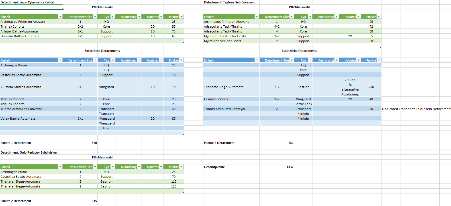

Soweit ich das aber verstanden habe, ist kein Fehler in der Liste nur nicht alle Ressourcen genutzt, bzw die Ausrüstung der Thanatar variiert natürlich dementsprechend passe ich die einmal an. Anbei dann die Liste mit 4 Transportern statt 2, 4 Myrmidon Destructoren anstatt 2 und 4 Thanatar mit alternativem Waffen load out.
Das sind dann 1337 Punkte mit nem Questoris Ritter drinne, kommt man auf 1517pkt, dass würde ich dann fürs nächste Spiel anpeilen, Ritter und Titanen habe ich ja genug ^^.
