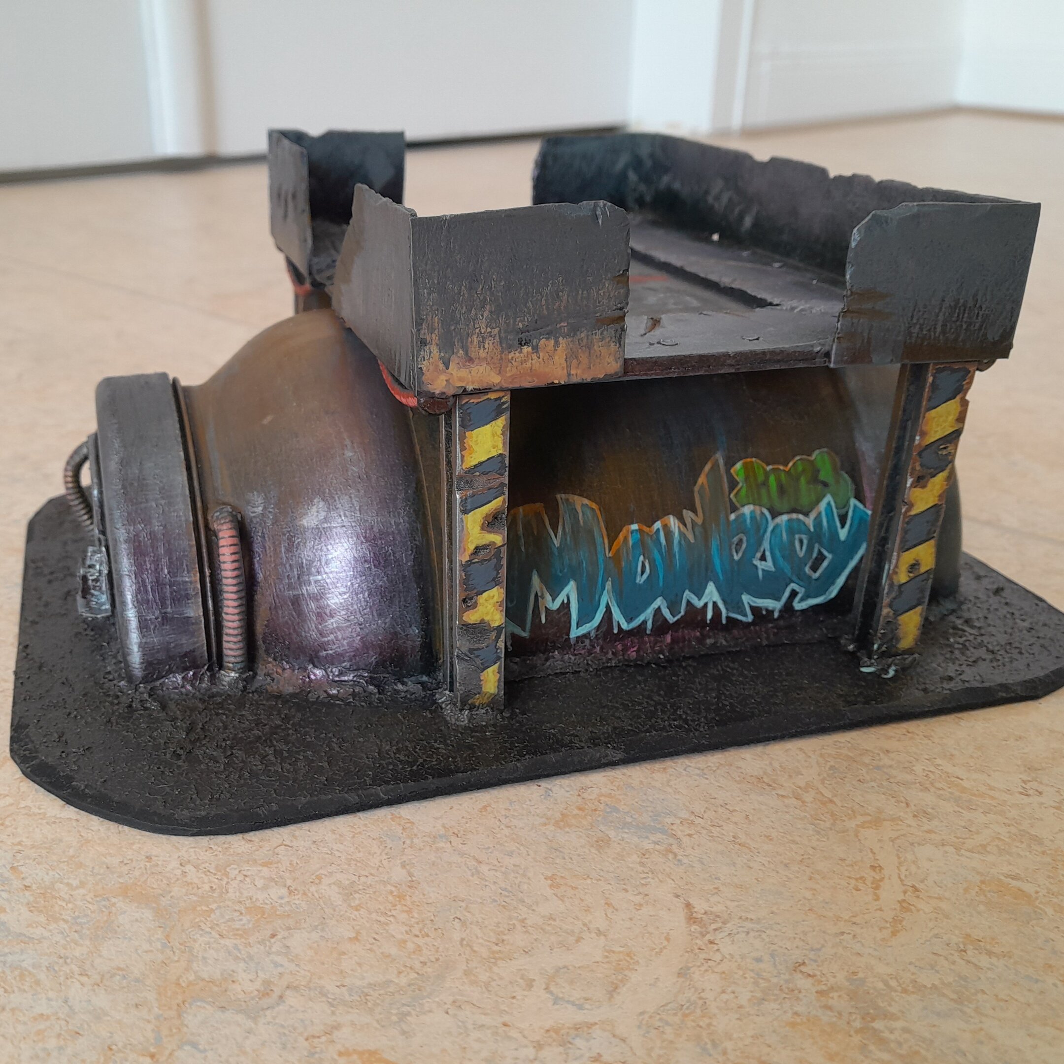

Am we war die Stimmung etwas gedrückt, daher bin ich nicht so gut voran gekommen wie ich mir gewünscht hätte. Aber seht selbst:
Bei meinem "erste siedler"-Thema dachte ich mir das die siedler ihr Raumschiff als Ausgangsmaterial für ihre neue Siedlung nutzen.
Einfach weil ich lust hatte, benutze ich eine colorshift Farbe von super dork. Ich malte sie am unteren 3tel des Models auf.
Für die oberen beiden 3tel nutzte ich @Iron Guard s rezept für grimdark killteam Gelände.
Grau aus dead white und german grey
Und dann beim zweiten overbrush noch braun dazu gemischt.
abschließend bürstete ich eher im oberen Bereich mit einem Metallton trocken über.
Ich hatte die Vorstellung, dass sich das Modelle aufgrund der Nutzung als Teil des Raumschiffes farblich verändert hätte, Hitze Einwirkung Kontakt mit dem warp etc. Muss aber zugeben, dass ich mir nicht so richtig Gedanken darüber gemacht habe wo sich diese Verfärbung auswirken würde.
Den Abschluss machte dann rust special fx von vallejo.
Den einen oder anderen farbakzent werd ich noch setzen, bei den Schläuchen z.b.
Guten Start in die Woche euch!
Nur mit Anlassfarbe und Rost bleibt es trotzdem noch ein ziemlich technisch aussehendes Teil als Basis,coole Idee bei der der draufgepackte "Schrott" schöne Akzente setzt.?
Die Anlassfarbe würde ich vlt noch etwas stärker machen,da bei einem Atmosphäreneintritt ordentlich Hitze entsteht,je dunkler desto heißer(zumindest bei Stahl, bei exotischeren Legierungen kann man sich sicher gut auslassen ?).
Reaktionen: OS-chabz
Ich werd nach dem alle basefarben drauf sind noch mal engine grime drüber prügeln, da wird das vermutlich dunkler werden.
Reaktionen: Dragunov 67

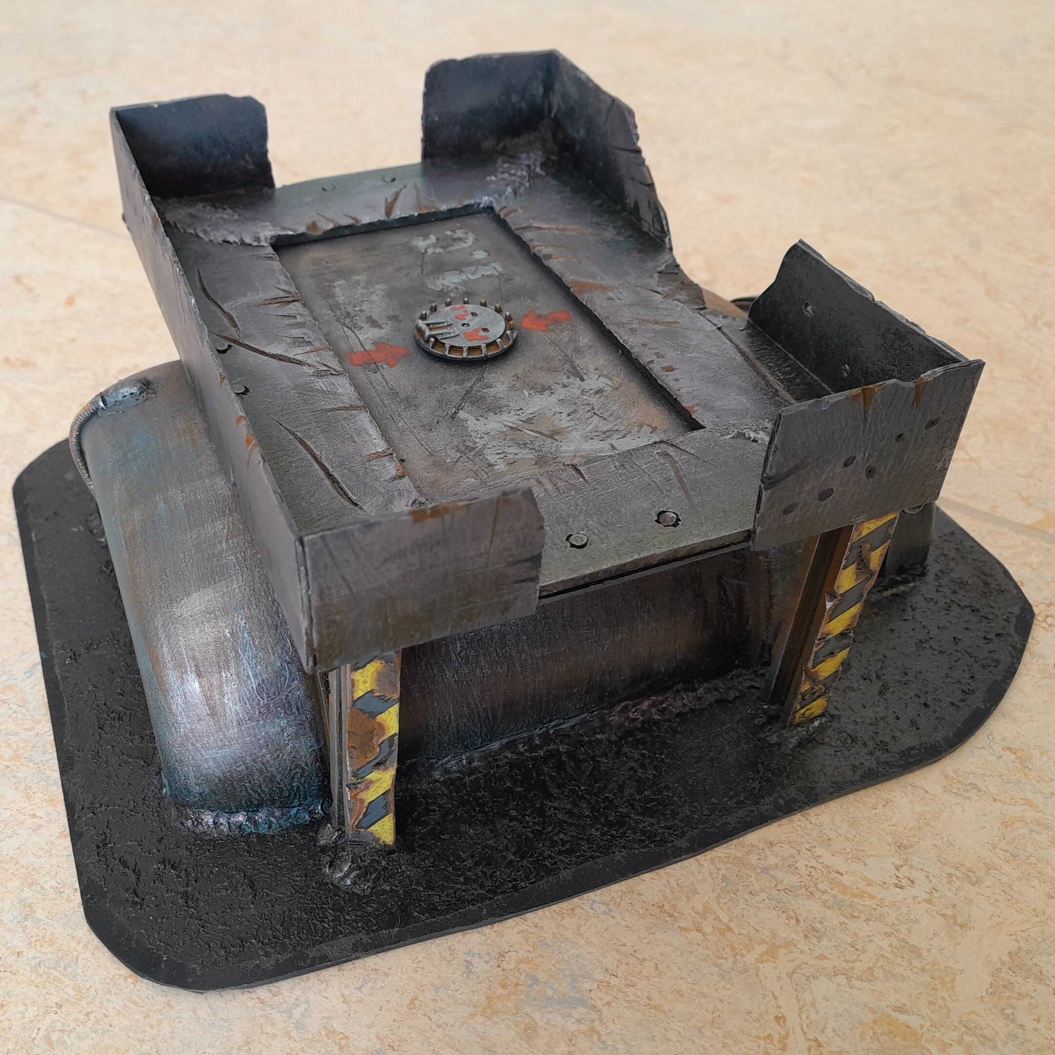

Sehr schick. Super abgenutzte Hazard Stripes.
Hast du Grau in das Schwarz der Streifen gemalt?
Danke!
Base ist german grey, von vallejo model color und dann ein ~ 80 20 Mix aus german grey und pale yellow von Monument games. Issen bissi grob, aber ich hab mich absichtlich gebremst und nicht mit glaze Medium gearbeitet.
Übrigens: Ich habe das base gelb angelegt, nachdem alle rosteffekte etc am Träger waren und dann nachträglich noch mal mit reikland flesh drüber gewasht. Das basegelb habe ich drauf gestippelt und darauf geachtet die Kanten und Kratzer auszusparen
