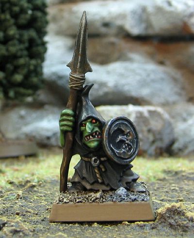

Hey Aun`Sho,
Also mein Tip bei schwarz ist: Weniger ist mehr.
Ich habe gerade einen der neuen Nachtgobbos bemalt und habe seine Robe einfach nur mit zwei Tönen gebürstet. Der erste Ton war German Grey von Vallejo, Panzergrau im Grunde. Dafür könnte man auch Codex Grey mit mehreren Teilen schwarz zu einem Anthrazitton mischen.
Im Anschluss habe ich die Kanten der Robe nochmal mit reinem Codex Grey gebürstet. Hierbei war ich allerdings sehr vorsichtig, sodass ich keine Schlieren oder Flecken an glatten Stellen hinterlies.
Hier ist eine Demonstration meines Ergebnisses:
Meiner Meinung nach reicht das völlig für ein schönes Ergebnis. Wichtig ist dann nur, dass Haut, Schild und Waffe sauber bemalt sind.
Hoffe, das hilft..! 🙂
Ansonsten kann ich mich etepetete nur anschließen, seine Vermutungen wären auch meine gewesen.

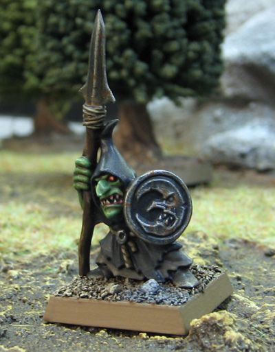

Mhhh nicht nur gebürstet und akzentuiert. . . mhh mit sehr stark verdünntem Boltgun eine Layer aufgetragen und dann einfach akzentuiert? oder Boltgun/Schwarz und dann akzentuiert? :wacko:
Ohh nu ist ja eine zweite Ansicht vom Gobo da, hübsch 🙂

Also die Speerspitze habe ich zuerst mit Boltgun Metal, dann mit Chainmal trockengebürstet. Im Anschluss habe ich stark verdünnt Vermin Brown auf die untere Hälfte aufgetragen. Hiernach habe ich nochmal mit Chainmail trockengebürstet und dann die Mitte der Spitze mit verdünntem Black Ink abgedunkelt. Zum Schluss habe ich mit leicht verdünntem Vermin Brown kleine Schnitzer aufgemalt, et voilá.

Achso, vielleicht interessiert das... Ich habe gerade anderswo die verwendeten Farben und Techniken aufgezählt; ich kopiere das mal hier rein:
Robes: paint Black/brush Vallejo German Grey/ carefully brush Codex Grey
Skin: paint Vallejo German Camo Bright Green/highlight Bright Green-Bleached Bone/highlight same mix, more Bone/wash recesses Vallejo Smoke
Metal: brush BG Metal/brush Chainmail/wash Vermin Brown/v. thin wash Black/brush Chainmail/paint notches and thicker rust on with Vermin Brown
Eyes: paint Blood Red/highlight Fiery Orange/miniscule highlight Bleached Bone
Weapon Wood: paint Scorched Brown/brush Scorched Brown-Snakebite Leather
Ropes & Leather: paint Scorched Brown-Graveyeard Earth/highlight Graveyard Earth/highlight Graveyeard Earth-Bleached Bone
Shoes & Underrobes: paint Vallejo German Camo Black Brown/highlight Black Brown-Graveyard Earth/highlight Graveyard Earth
Teeth: paint Graveyard Earth/highlight Bleached Bone/wash gums Scab Red
So, jetzt aber. 🙂
