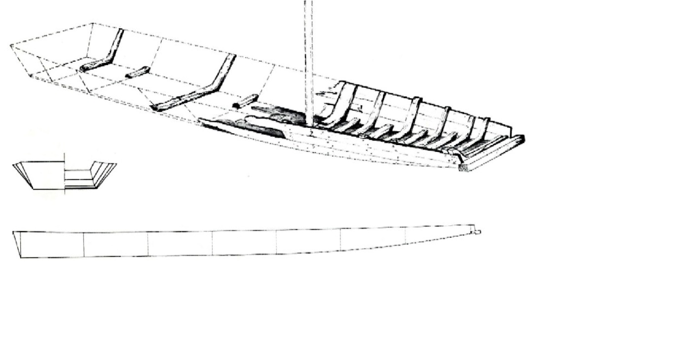

Die Vorlage: Das Flussboot von Krefeld. Ja, das dürfte machbar sein, Jahreszeit und Wetter passen zu den nötigen, meiner Herkunft aus dem Erzgebirge entsprechenden, Holzarbeiten.
Die eher anspruchslose Bootsform (Spiegelheck, flache Bordwände, die ca. 30° nach außen geneigt) macht das alles recht einfach, kein Stress mit Spantenform und Beplankung, zumal ich ja eh nur ein Wasserlinienmodell und keinen Vollrumpf will.

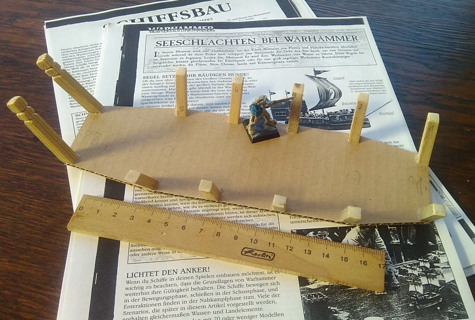

Die Spanten habe ich aus Kanthölzchen (ca. 6 mm) wie Parallelogramme 3 cm lang geschnitten und direkt auf den Wellpappboden (22 cm lang, 7 cm breit) geklebt.
Der Mensch kann nicht ganz über die Spanten wegschießen, aber es kommt ja noch eine Bodenbeplankung.

Ich hoffe, die Kanthölzer halten auf der Wellpappe. Ich mag nicht so gern mit Wellpappe arbeiten, weil das Zeug sich spätestens bei der Bemalung gern ablöst oder verzieht. - Aber wenn das Ganze erst einmal mit Bodenplanken belegt ist, müsste es eigentlich fest genug sein. (Außerdem hast du sicher einige Erfahrung mit solchen Dingen.) Toitoi. Meine Aufmerksamkeit ist hier sicher.
Reaktionen: senex
Gute Wellpappe (ja. da gibts schöne Unterschiede) ist ziemlich stabil und an solchen Stellen nehm ich schonmal Sekundenkleber.

Keine Sorge, das ist ja nur eine Bodenplatte. Wenn man die mit Planken belegt, kommt sogar mit Holzleim nur nach und nach streifenweise recht wenig Feuchtigkeit ran, da verzieht sich nichts, zumal dann ja auch die Seitenplanken schon dran sind und das in Form halten.
Wer ganz auf Nummer sicher gehen will, nimmt Bastelsperrholz.

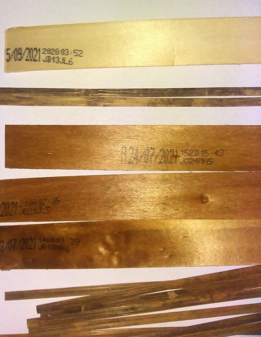

Material.
Ich arbeite hier Echtholz. Da und bei am Ende noch sichtbarer Pappe mache ich die Farbgebung meist vor dem Kleben. Das erspart mir helle Flecken an den geleimten Stellen, das ist für micht sinnvoll, weil ich Holz nicht immer nochmal mit Farbe bemale.
Also wird eine Partie der nötigen und hier stets vorrätigen Holzhalbfabrikate gebeizt.
Ich verwende wasserlösliche Holzbeize von Clou. Die haben Farbpulver für ein Dutzend Holztöne und auch ein paar bunte Farben.
Das breitere Material (fast 38 cm lang, 2,3 cm breit, knapp 1 mm dick) war mal die Umrandung einer runden Camembert-Käseschachtel (Wenn man etliche Teile aus dem Schachteldasein erlöst hat, nassmachen, ein Dutzend gleicher Teile so mit gegenläufiger Krümmung (((((())))))) zusammenbinden und trocknen lassen, dann sind sie ziemlich gerade. Alternative bei einzelnen Teilen: nassmachen und glattbügeln.) Das werden die Seitenteile.
Das schmale Zeugs (30 cm lang, 5 mm breit, 1 mm dick, nicht ganz eckig sondern im Querschnitt eher flach linsenförmig) war ein Platzdeckchen aus Bambus. Die Streifen hatte ich ne Weile rausgelegt, die Umwelt hat es schön fleckig gemacht, das werden die Bodenplanken. Der Querschnitt wird dazu führen, dass ich keine völlig glatte Bodenbeplankung erhalten, was mir bei so einen Kahn besser gefällt.

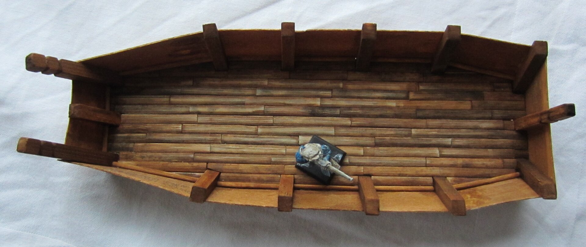

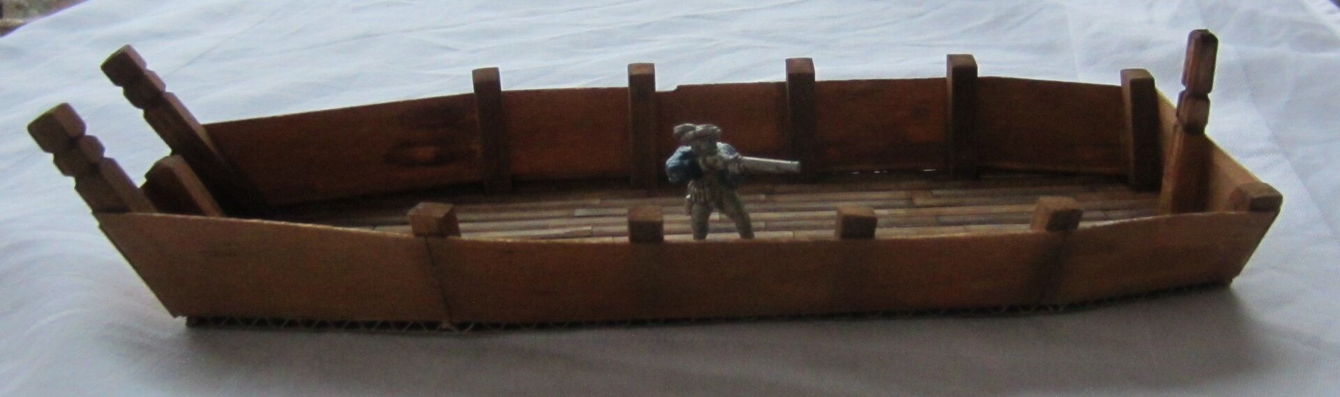

Das Flussboot ist jetzt beplankt.
Die Seitenteile sind aus je 3 Einzelteilen zurechtgeschnitten, das Material folgt den Spanten ganz easy.
Die Bodenplanken sind je etwa 4 cm lang und die Stöße einigermaßen unregelmäßig verteilt, damit der Kahn nicht zu edel wirkt.
Beim Verlegen beginne ich immer mit der Mittellinie und gehe links rechts abwechselnd mit Trocknungspausen nach außen, verzogen hat sich so nichts.
Am Rand wird es dann etwas fitzelig, ich lasse die Teile erst einen Tick zu groß und passe sie mittels Sandblattfeile möglichst gut ein. Das Material lässt sich mit einen Bastelmesser ganz gut auch schräg schneiden. (Als Material taugen hier auch Kaffeerührstäbchen, am besten die unter 1 mm dicken, weniger gut die fast 2 mm starken.)
Letzte Randspalten habe ich mit einer Sockelleiste abgedeckt.
Dann nochmal bisschen mit Schleifpapier über die Fläche, das belebt die Optik.
Mit dem Bodenbelag unter den Füßen kann der Mensch jetzt bequem über die Bordwad schießen, passt also.
So, jetzt lasse ich das Boot mal auf mich wirken und überlege, ob ich z.B. noch eine Kante an der Bordwand anbringe.

Das Gebeizte sieht wirklich sehr schön aus. Ich hab seinerzeit "gelernt", Holz grundsätzlich zu bemalen, und zweifle jetzt erstmals ernsthaft an dieser Gewohnheit.
