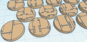

Hab das mal nach Tinkercad gezogen, auf 20 mm Durchmesser skaliert, das Profil erhöht (Höhe von 3 auf 6 mm, dann untere Hälfte abgeschnitten, so dass es wieder 3mm Höhe sind, nur mit tieferen Details). Im Bild sind die jetzt etwas vergrößert zu sehen.
Die schauen ganz gut aus, nur das vereinzeln für Namenstags und so würde etwas mehr Arbeit sein, weil die alle in einer Datei stecken.
Oder aus transparentem Resin drucken und die Rillen mit Ink oder Neonfarbe absetzen.
Auf jeden Fall müssen die Dinger aber imo nachbearbeitet werden, ich hatte dazu oben ja schon was beschrieben und zusätzlich muss man die von unten etwas aushöhlen, auf einem Rand stehen die im Gelände besser als auf einer voll-glatten Standfläche.

So denn, kurz zur Erläuterung. Ausgehend von dem Link hier,
habe ich bei Ebay-Kleinanz. einen 3D Druckerservice angeschrieben. Der könnte aus PLA-Kunststoff oder aus Resin, folgende drei Optionen herstellen:
1. Das normale, original von dem Link hergestellte mit "gefüllten/vollen" Bases.
2. Das von @senex vorgeschlagene, auf 6mm erhöht, mit tieferen Oberflächen und wieder auf 3mm gekürzt. Allerdings auch nur mit "gefüllten/vollen" Bases. Nur mit Rand unten drunter geht leider nicht.
3. Als "Topper", also runde Scheiben zum aufkleben auf normale Bases.
Preise habe ich nur für PLA-Kunststoff, für 32mm Bases (andere Größen gehen natürlich auch) und in Stückzahlen von 50 und 100 nachgefragt. Weiß aber nicht ob ich die oder den Link zu dem Hersteller hier posten darf. Ich kenne ihn persönlich nicht, habe aber erstmal je eine Option in 50mm dort bestellt.
Reaktionen: senex und Dragunov 67
Danke für den Bericht, wobei ich für mich den mitgeteilten Sachstand nicht stehenlassen würde.
Wenn ich was Individuelles machen lassen will, dann wird das so wie ich es will. Ich lass mir gern eine Variante für eine günstigere Herstellung anbieten und denke da gern drüber nach, aber wenn der Drucker zu guter Letzt nicht druckt was ich will, dann muss ich mir leider einen anderen suchen.
Vorteilhaft ist es natürlich, wenn man so einfache 3-Objekte selbst etwas nachbearbeiten kann, ich kann schon verstehen, dass der im Zweifel keinen Bock hat, die 30 Bases zu vereinzeln und je mit der Höhlung zu versehen.
Wenn Du mit dem Servicer weitermachst würde ich wohl oder übel die topper nehmen. Da muss man aber aufpassen, dass die Detaitiefe auf dem flachen topper passt und die topper großenmäßig vernünftig auf das Base passen, nicht dass man da doch wieder schleifen oder spachteln muss, weil es nicht gut ausschaut.
Was die Stückzahl angeht noch ein Hinweis: Die Datei beinhaltet 30 Bases, Deine 50 oder 100 Stück versteht ich da nicht so ganz. Entweder soll er 1,6 oder 3,3 Dateien drucken um die 50 oder 100 zu liefern oder Du bestellst echt 1500 oder 3000 Bases?
