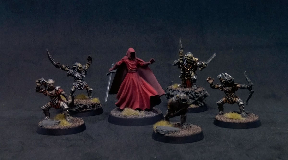

Kann man durchaus machen. Ich habe ich Gestern damit gearbeitet: Naggaroth Night, Khorne Red, Mephiston Red, Wazdakka Red und auch Carroburg Crimson und den Ton nochmal zu ändern. Also auch kein wirkliches Problem mit Base Colors. Gearbeitet habe ich mit der Evo 2in1, mit dem 0,4er Düsenset.
Musst halt nur verdünnen. Am besten mit Thinner, nicht unbedingt mir Wasser. Es macht auch Sinn in einem Behälter zu verdünnen und danach das Ganze in die Airbrush zu kippen, da sich gerne mal kleine Brocken sonst hineinverirren und dir das Leben schwer machen, wenn sie die Düse verstopfen. Ich verwende den Scale75 Thinner... weil ich keinen anderen habe. Kenne also auch nicht die Unterschiede... noch nicht ;)
Das Projekt war der Kerl (?) in der Mitte. Der Mantel wurde mit SC75 Farben gemacht, der Rest mit GW Farben.

Hey danke schonmal ür die Antwort. Sieht gut aus!
Kannst du mir sagen in welchem Verhältnis du gemischt hast? Oder hast du einfach probiert bis es milchig war?
