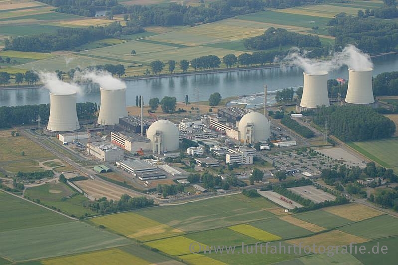

Konzept & Idee:
Bei diesem Konzept mit dem AKW wollte ich nicht einfach nur ein größeres Geländestück bauen, nein, ich habe mir überlegt, was hat ein Kraftwerk alles für verschiedene Sektionen/Betriebsstätten und wie kann man daraus so viel Gelände basteln um eine ganze Platte damit zu befüllen!?
Das war relativ einfach zu googlen und da wir in der 5. Edi immer "nurgeln"
wir hätten zu wenig LOS-Blocker war bereits klar;
Die Geländestücke können ruhig groß werden! ...
(GROSS!!! Whaaaag! 😀)
Ein wenig geklaut habe ich nicht nur bei Skizen und Bildern beim googlen, sondern mir fiel auch noch die Szene von Alien II (glaube es war 2) ein, wo die von diesem überhitzten Fusionskraftwerk wegfliegen und man auf der Planetenoberfläche dann noch diesen 30km Radius messenden "Bums" sehen kann und das Kraftwerk explodiert!
Daher habe ich das Aussehen der Kühltürme!
