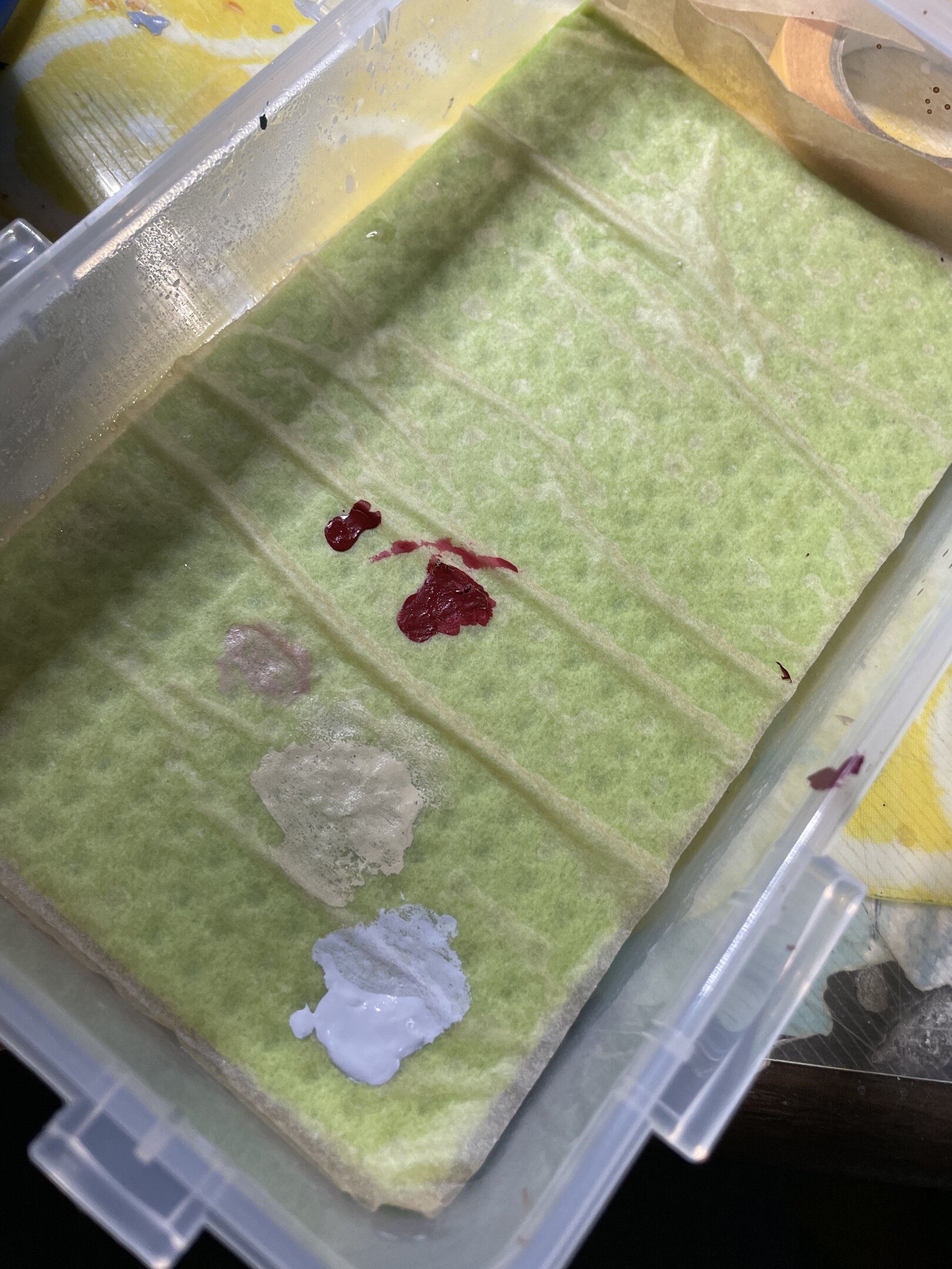

Evtl. ist es doch irgendwie Schimmel?

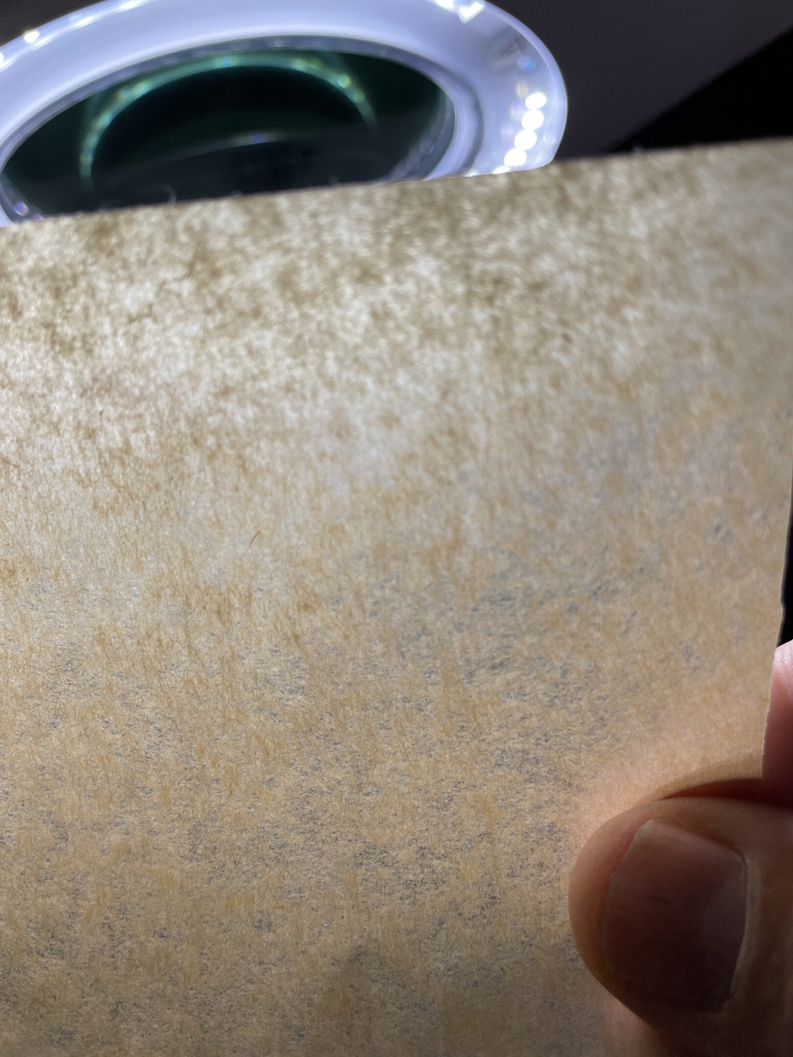

Es war aber definitiv ein Stück „Backpapierzuschnitte“ und sieht roh so
und in Benutzung so
aus. Rest wie beschrieben, Schimmel schliesse ich weiter aus.??‍♂️
Ich will die Sache nicht weiter verkomplizieren, nachdem der "Schuldige" ja eigentlich gefunden ist. 😉 Aber ich hab mir nochmal "mein" Papier angesehen und es ähnelt Deinem schon sehr. Vielleicht sind die "Fasern" etwas regelmäßiger verteilt, aber haptisch bemerkt man da nix, das ist glatt.

Was mir gerade erst auf Deinem 2. Bild deutlich aufgefallen ist: Da scheint der grüne Schwamm ja farblich recht klar durch; da ist mein Papier rein optisch schon deutlich undurchlässiger. Auf der Verpackung findet sich erwartungsgemäß keine Angabe zur Grammatur, aber vielleicht hat es ja auch damit was zu tun??‍♂️
