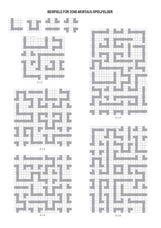

Update: Mometan spiel ich mit dem Gedanken mir ne Zone Mortalis Platte selbst zu bauen, denn 400€ sind deutlich zu viel für ein 48 x 48 Feld.
SO meine Fragen an euch:
- weil noch nicht wie modular ich es halten will, etweder aus 4 Teilen oder aus 16 Teilen 😉 oder aus 8 Teilen
- habt ihr tipps für mich ??
- Grundplatte: Styrodur oder doch MDF ?? Ich tendiere momentan zu MDF
- Wie viele Schotts und soweiter ??
mfg Photon
Beispiele für Karten:
