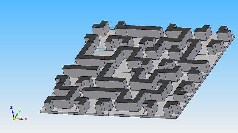

hab heute Vormittag mit Solid Edge ein 3D Modell meines Maze gemacht

Ich würde die Modularität aus 16 Teilen mit z.B. 30x30cm vorziehen. MDF-Platten als Base erscheint mir auch am sichersten, weil da nichts verzieht und sie sind Stossfest.
Zur Gestaltung habe ich mir auch schonmal Gedanken gemacht und noch ein paar weitere Module entworfen. Das einzelne Modul ist in Originalgröße und daher auch die Minis darauf.
Alle roten Bereiche in den Wänden sollen oder könnten Schotts sein, je nach Bedarf sollen dort auch Wandstücke eingesetzt werden können.
Alle Türen sollen frei aufstellbar sein. Es wird zwei breiten geben einmal ca. 65mm und 130mm je nach entgültiger Wandstärke. Das bedeutet, die Tür muss aus der Zarge entfernbar sein und die Zarge muss alleine stehen können. Ein U-Profil in das die Tür von oben rein geschoben wird. Vom Prinzip her genau wie die Forge World Türen.
Ich denke mal die senkrechten Zargenteile sollten nicht breiter als 1,5cm sein. Hierbei kommt es auch auf die Wanddicke an die 1,5 bis 2cm betragen wird. Der Fuß der Zarge kann breiter sein, alleine damit die Türe gut stehen bleibt. Die Tür selber wird dann ca. 5mm je nach Material und Gussanforderungen.
Die Wandhöhe würde ich so 7-8cm machen und die Türen dann genau so. Ich werde mir Platten in 30x30cm aus z.B. 8mm MDF schneiden lassen und die Wände aus Holzleisten z.B. 1,5 x 8-10cm machen. Es muss ja auch noch ein Boden auf die MDF-Platten. Dieser sollte etwas hohl liegen, damit man Einbrüche machen kann in denen z.B. Kabel und Rohre zusehen sind.
So war zumindest mein erster Gedanke.
Ich hoffe das hilft dir ein wenig.
Gruss Red
