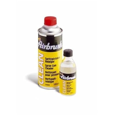

Ich hab dir auch schon 'ne PM geschrieben, aber ich sag's hier trotzdem nochmal: Ich hab' das Zeug von Mellerut z.B. auch schon benutzt und die Erfahrung gemacht, dass das kaum taugt... Ich verstehe gar nicht, warum keiner das Zeug von Revell kennt? Das müsste doch DAS Mittel unter den Plastikminiatur-Entfärbern sein?

Du sollst es ja auch nicht trinken und was den Geruch angeht hast du auch keine Probleme, wenn du ein altes gespültes Marmeladenglas mit Drehverschluss nimmst. Außerdem sind viele der anderen gängigen Entfärbe Mittel ebenfalls giftig. Darüber hinaus solltest du das sowieso in gut gelüfteten Räumen machen. Ich bekomme das Zeug von Revell hier im Bastelladen, aber ansonsten kann man's sicher auch über Inet bestellen. Die Wirkung ist jedenfalls unbestreitbar.
Bei Mellerud habe ich aber die Erfahrung gemacht, dass ich Minis tagelang darin hab liegen lassen und die Farbe trotzdem an vielen Stellen einfach nicht abzubekommen war... Aber riechen tut es schon besser, da hast du Recht.
... oder den gelben Cleaner von Revell :
http://www.mmlm.de/hobby/wh40k/maltut/discolor/inhalt.html
Und ja, der ist sicher giftig (nicht trinken 😉) und manch einer mag den Geruch nicht und mit ca 8 Euro pro halben Liter nit billig. Aber damit ist man schneller als mit dem ganzen anderen Zeugs. Da ist nix mit stundenlang einlegen. max 10min und so ne Figur ist sauber. Und wie @Excalibur richtig gesagt hat, man kann im Anschluß des Zeug durch ein ganz feines Sieb kippen und dadurch durchaus mehrmals verwenden, was den Preis etwas verschmerzlicher machen läßt.
Mein Ergebnis nach dem Einlegen in Bremsflüssigkeit (ca. 12 Tage) :
und hier nach ein paar Minuten mit dem Revellzeugs :
... die Figuren waren mit Email-Farben und anderen lösungsmittelhaltigen Farben bemalt und im Anschluß lackiert gewesen.
... Schutzbrille ist ganz wichtig (wegen den Spritzern) und gegebenenfalls Handschuhe.
Nachteil ist halt des "Austrocknen" der Figuren. D.h. die Minis nicht allzulange dem Zeug aussetzen und im Anschluß gründlich abspülen.

Das Revellzeugs kenne Ich auch benutze ich für meine Airbrush, muß aber sagen das Ich lieber 24h warte als mir dieses Gift regelmäßig ins haus zu stellen.
Beschaffung ist recht einfach, aber es ist auch noch Teurer. Vor allem wenn man bedenkt das man es eigentlich nur benötigt wenn man Öl oder Emaillefarben von einer Plastik mini bekommen möchte...
