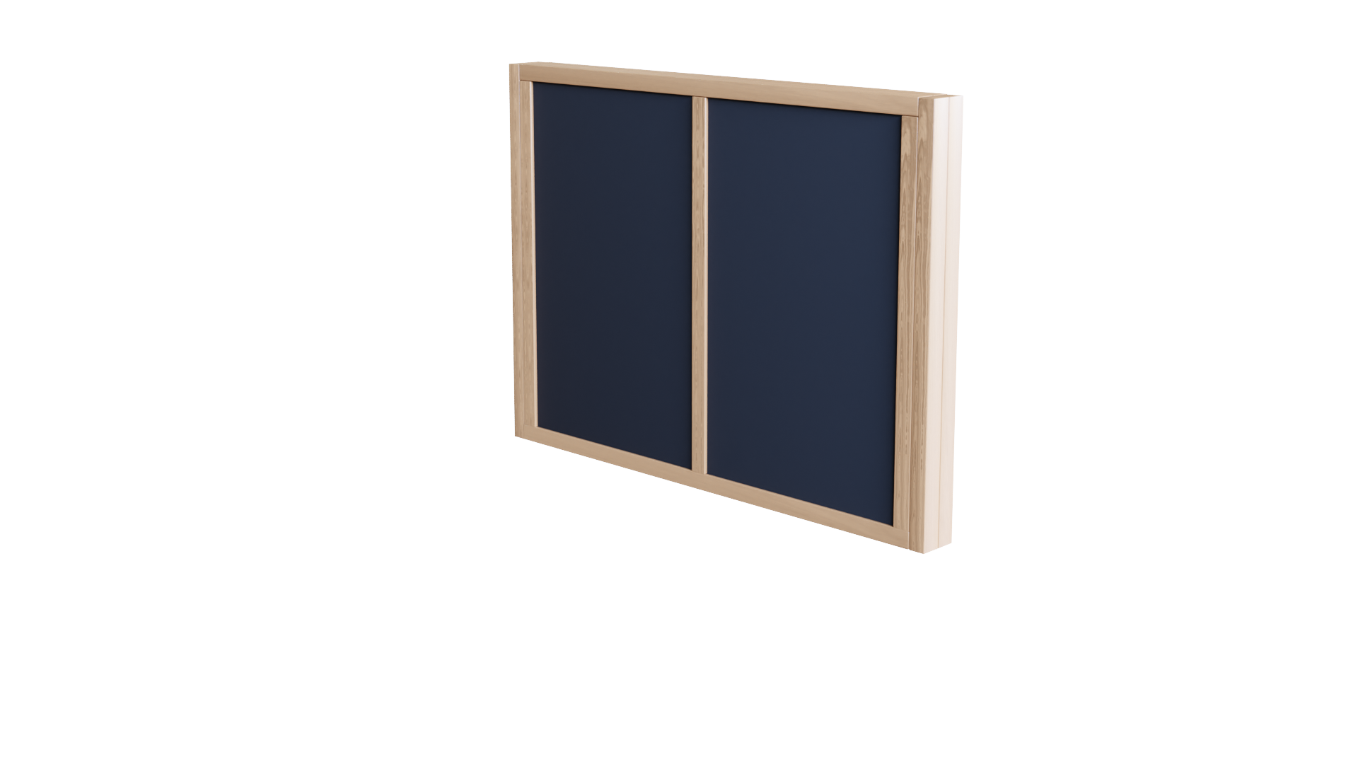

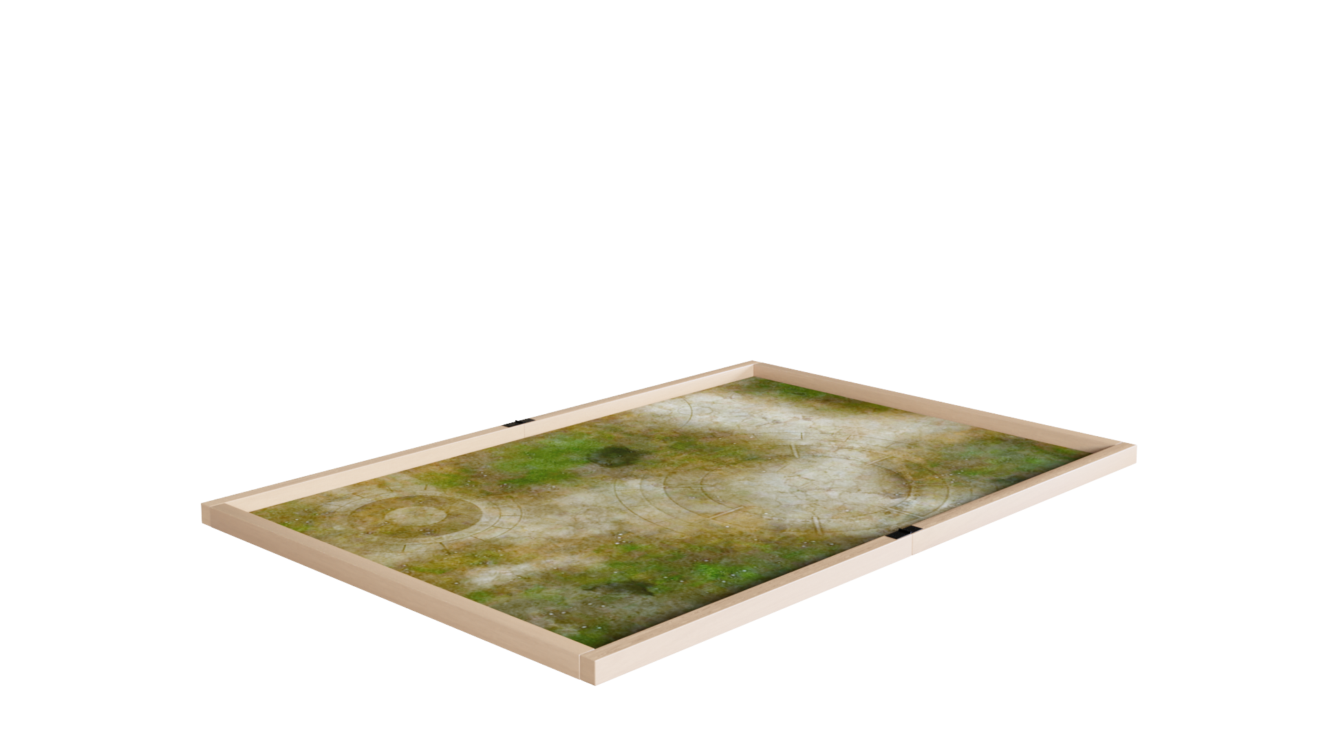

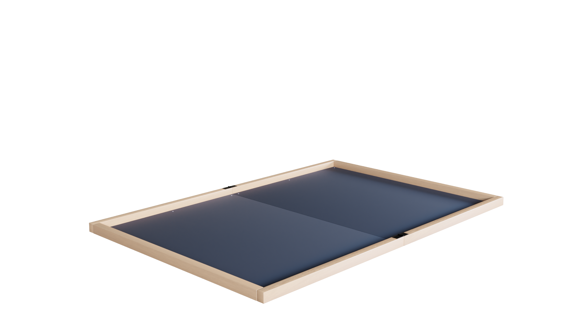

Ich musste die Tische leider zurückschicken, die waren zu kurz. Ich frage mich ob so eine Konstruktion funktioniert, sowohl von der Stabilität als auch vom Gewicht:
Leichte MDF-Platten als Oberfläche müssten auf diese Weise nichts tragen und würden auch nicht zum Gewicht beitragen. An den kurzen Seiten könnte man noch zwei Stoffgriffe oder einen Tragegriff aus Metall unterstützt durch Haken nageln.
Das fände ich alles viel praktischer als lose Holzplatten und teuer wäre diese Lösung nicht.
In der Theorie gut und ich habe mir auch so einen klappbare Tisch gebautzum Transport. Aber du musst bedenken, dass die Kantenlänge geklappt immernoch 1,20 x 0,9 ist. Ich weiß ja nicht wie groß du bist, aber 90 cm trägt man mal nicht so oben locker hängend mit einer Hand ohne dass es über den Boden schleift ^^
Reaktionen: Bayul
Ja, das ist ein sehr guter Hinweis. Da würden sich ja fast schon Rollen anbieten. 😀
In meinem Fall bleibt die Platte aber zuhause, weshalb ich auch keinen Tragegriff abgebildet habe. Haken zum Fixieren sollte ich aber doch einplanen.
Die Idee mit Rollen hatte ich auch schon ^^
