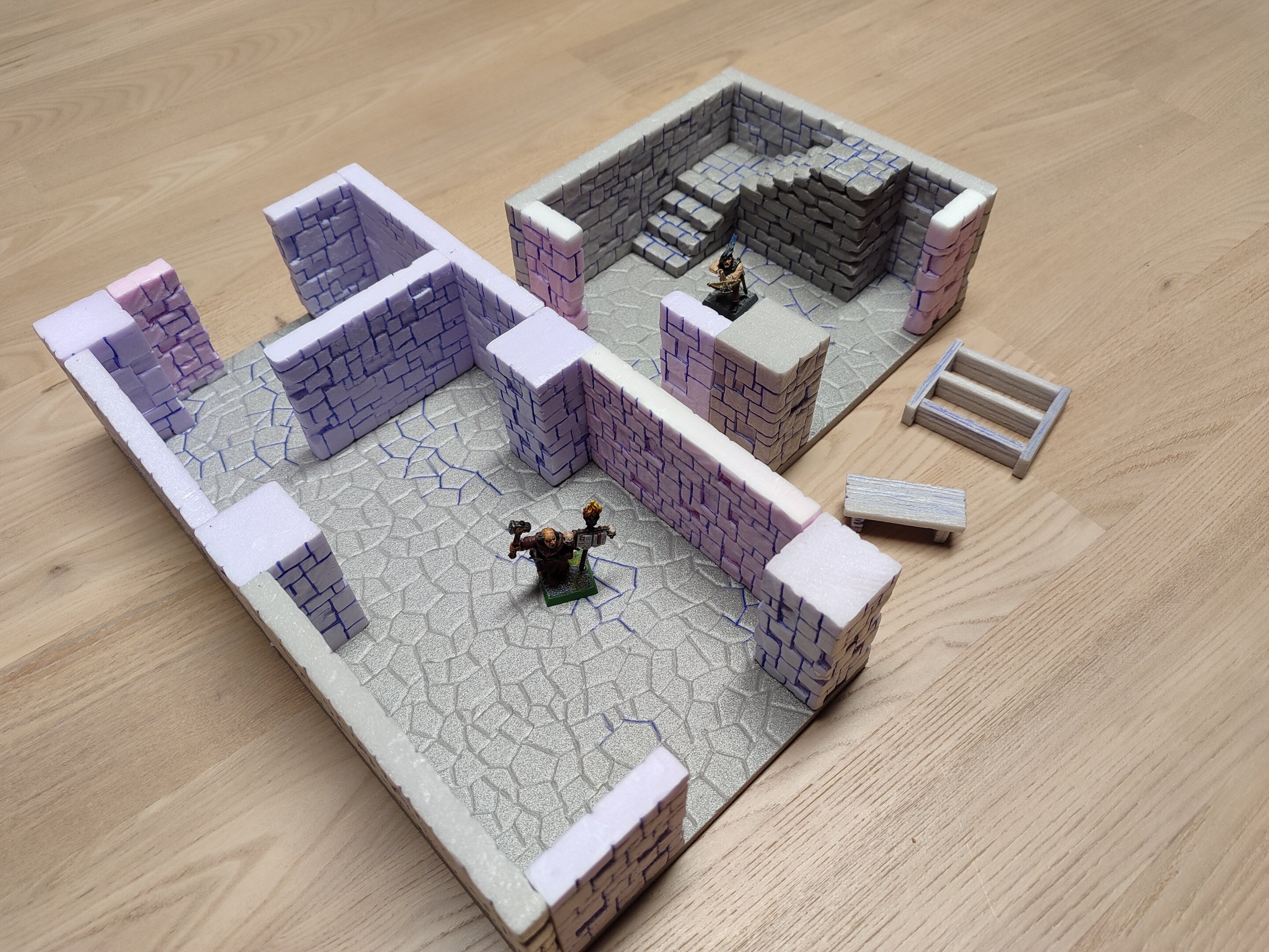

Gebäude 2 - Zwergenfestung - Großer Turm: Erdgeschoss und 1. Stockwerk Update
Die "Schenke zum Nassen Amboss" im Erdgeschoss ist nahezu fertig gebaut. Aber noch nicht richtig angemalt. Aber herzeigen kann ich es schon.
Grundelement sind die "Gasthaustische" von Grendel, ergänzt durch einige selbstgebaut Holz-Elemente. Ich habe einfach mit Papierschablonen begonnen und die Holzteile aus Balsa gebaut.
Es fehlen noch die richtigen Gäste (sitzende und trinkende Zwerg), der Schmied, der auch im Erdgeschoss arbeitet und Details wie ein zweites Werkzeugregal und Ausstattung für den Wirt hinter der Theke. Ich lasse einfach mal ein paar Impressionen wirken...

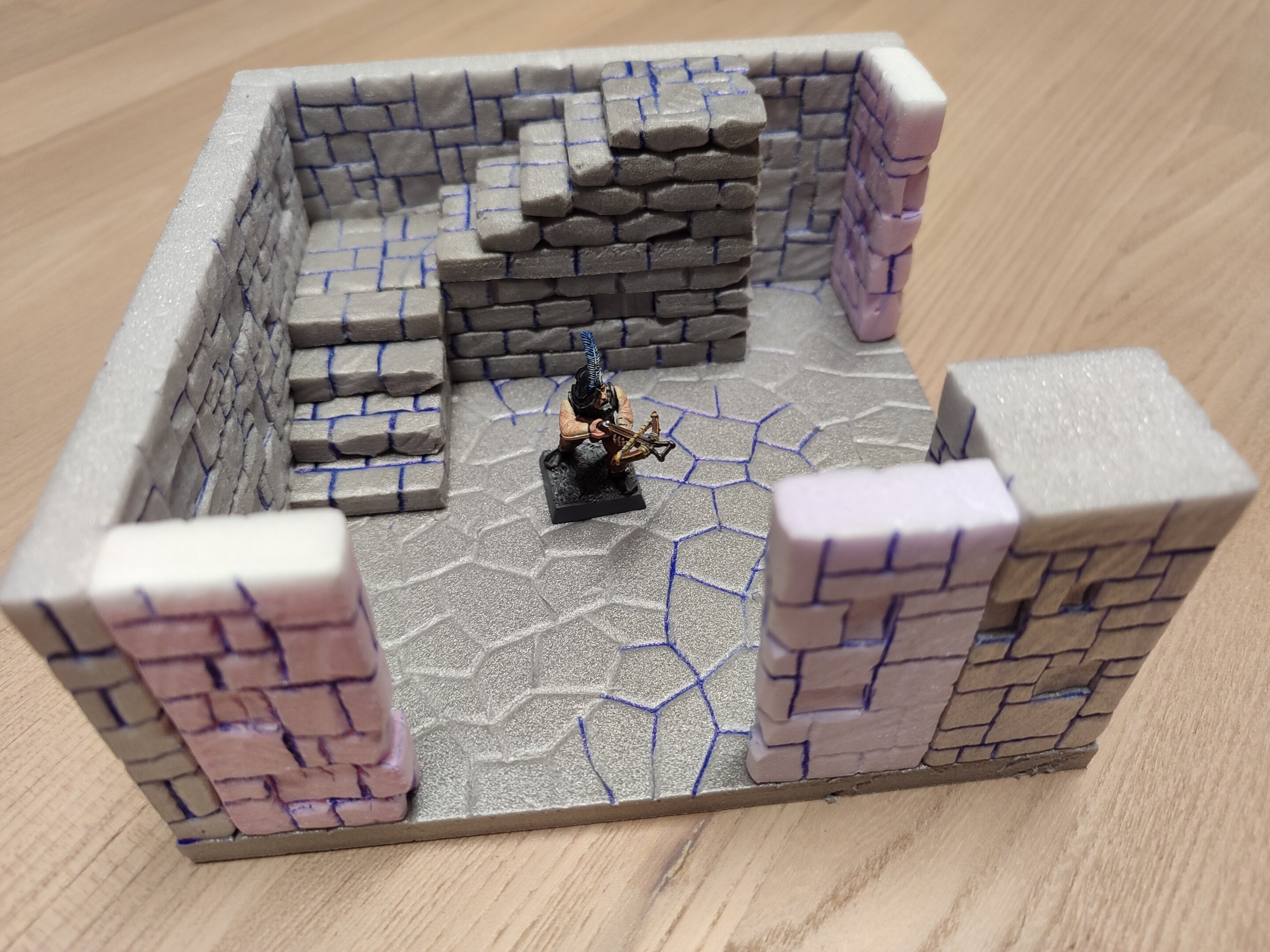

Im zweiten Stockwerk arbeiten die Goldprüfer und Bierbrauer - hier bin ich noch nicht so weit wie im EG, es gibt erst die wichtigsten Konstrukte und ein bisschen Wandfarbe. Es kommen noch spezielle Arbeitstische, Lampen, diverse Schätze und die Biermaschine (großes silbernes Ding) bekommt Hebel und Apparaturen. Diese Etage ist ein Sicherheitsbereich und gut geschützt.
