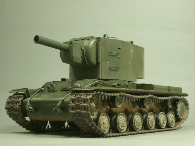

Hier die Bilder die GW damals auf der alten Homepage hatte:
Da ich auch schon lange über so einen Umbau nachdenke folgendes dazu:
Maßstab
Kampfpanzer passen vom Maßstab her 1/48 besser zu 40K, die Waffen sind bei 40K jedoch 1/35 wodurch sie das eher seltsame aussehen von historischen Modellen ergiebt.
Einen 1/48er KW-2 müsste man etwas an der Wanne etwas breiter machen und eventuell etwas kürzen.
Den 1/35er muss man auf alle Fälle kürzen und der Turm dürfte zu groß sein.
Man kann also ruhig einen 1/48er Bausatz nehmen und den dann zerschnipseln.
Ist vielleicht einfacher als ein kompletter Eigenbau und vergrößern ist meiner Meinung nach auch einfacher als verkleinern.
