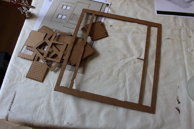

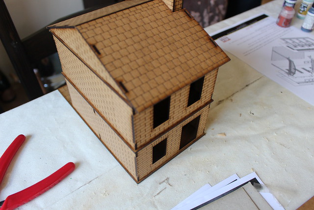

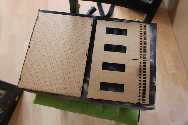

...geht bei Sarissa Megaeasy und man braucht dafür noch nicht einmal Werkzeug. Natürlich konnte ich der Versuchung nicht widerstehen, das Gebäude einmal zusammenzustecken...

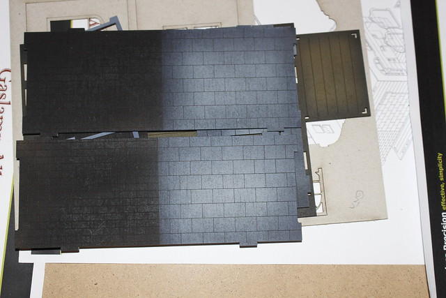

2. Grundieren (bitte nicht nachmachen!!!)

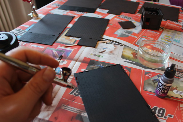

Als nächstes habe ich die Teile mit normaler schwarzer Grundierung besprüht. DAS WAR EIN GROßER FEHLER!!! Grundiert man die Teile in Schwarz, so braucht man beim Besprühen mit der eigentlichen Farbe ungefähr 10x so viel Farbe. Duh! Also am besten mit einem neutralen Grau grundieren.
3. Basecoaten

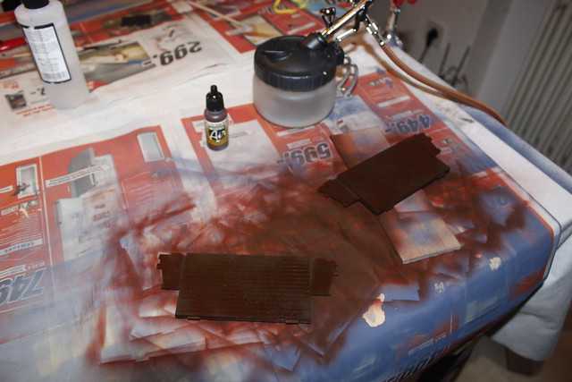

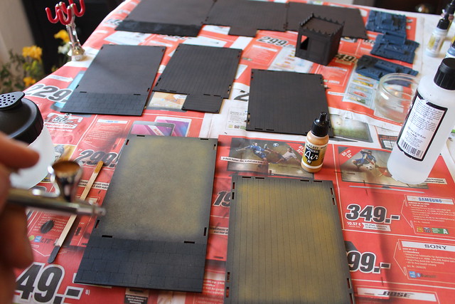

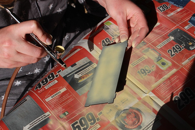

Nun habe ich mit der Airbrush den Basecoat in der gewünschten Farbe aufgetragen. Für das Interieur nehme ich dazu einen Farbton, der meinem Lieblingsgetränk entspricht: Whiskey. (Don't Drink and Hobby!)
Fußboden

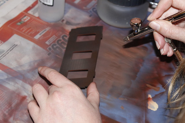

Innenwände (mit meiner bezaubernden Assistentin)

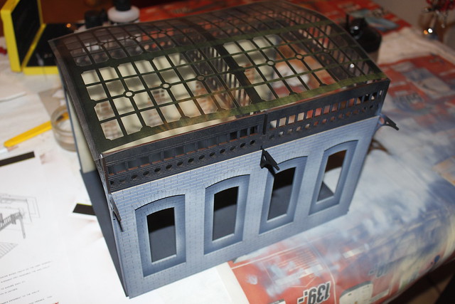

Steckt man die besprühten Innenwände auf den Fußboden, sieht es schonmal ganz cool aus. Bitte drauf achten, die Flächen innen etwas heller als außen zu besprühen, dann wirkt es noch plastischer.

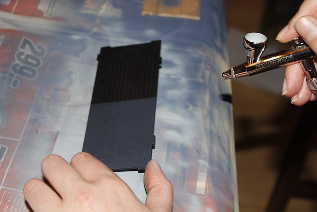

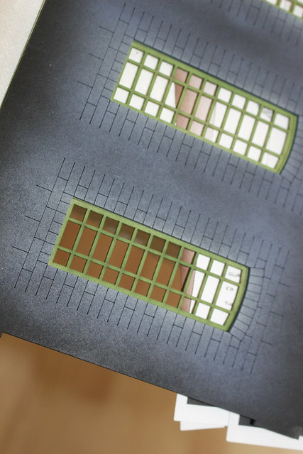

Außenwände
Die Außenwände wurden zunächst mit einem dunklen Blaugrau grundiert. Mit einem helleren Grau haben wir dann noch einige Highlights hinzugefügt.

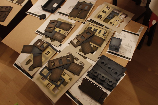

Die Gebäude haben bei Sarissa meistens zwei verschiedene Fassaden (einmal große Steine und einmal kleine Ziegel). Wir haben uns dazu entschlossen, diese in verschiedenen Farben (Grau und Braun) zu sprühen, daher ist hier nur die Hälfte besprüht.

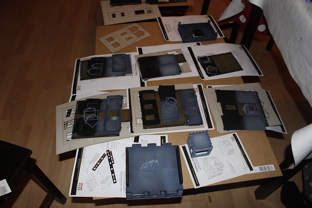

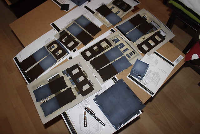

So sieht das ganze dann in Batch-Production aus

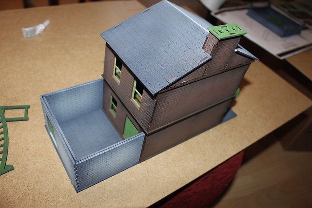

Ein erster Zusammensteck-Versuch mit den besprühten Teilen...
Nun kommt das Braun ins Spiel...
Auch beim Braun haben wir wieder bei den Innenflächen der Wände ein Highlight hinzugefügt...

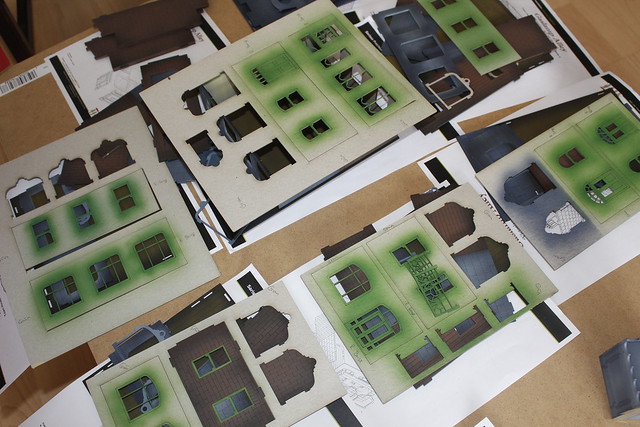

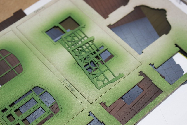

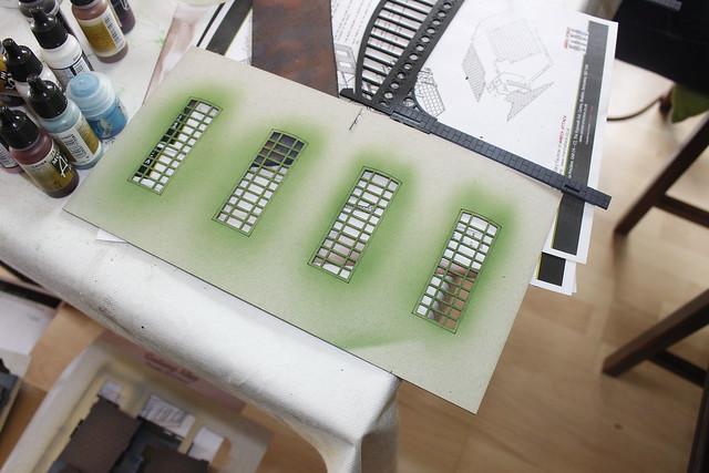

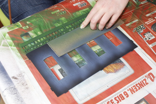

Fensterrahmen und Details

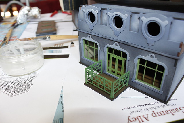

Damit ein bisschen Farbe ins Spiel kommt, haben wir die Fensterrahmen und Details Grün (Sick Green) besprüht.
So sehen die Rahmen dann aus...
Hier wird das ganze mit einem Holzstück abgedeckt, damit das Grau nicht wieder versaut wird.
Hier wieder die Batch-Ansicht. Bitte die Teile nicht durcheinanderbringen ;-)

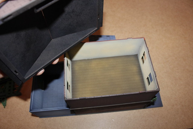

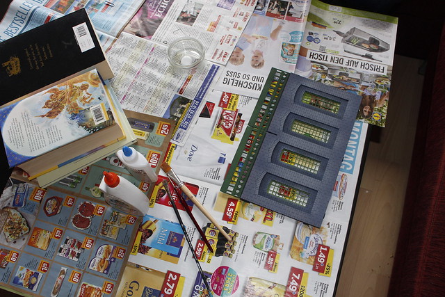

4. Assembly

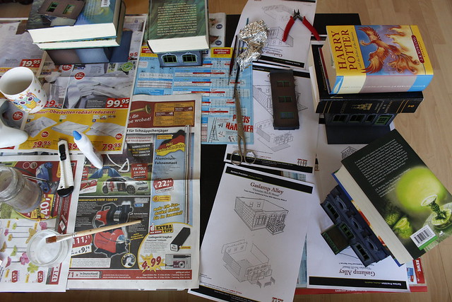

Nachdem (nach rund einer Woche) alle Teile besprüht waren, ging es ans Zusammenkleben.

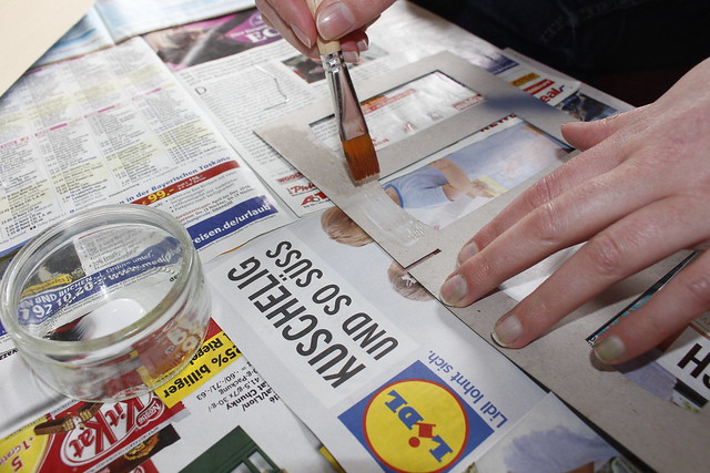

Zum Kleben habe ich Bastelleim anstelle von Sekundenkleber verwendet, da der Sekundenkleber "ausdünstet" und weiße Flecken hinterlässt.

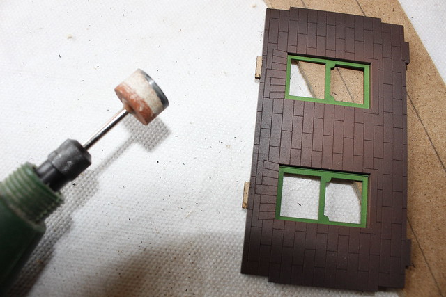

5. Extrastep "Zapfenstreich"
Die Sarissa Gebäude sind mit einem Laserschneider hergestellt und daher passen alle Teile extrem präzise (haha). Nun, da jedoch mehrere Farbschichten auf die Bauteile aufgetragen wurden, passen die "Zapfen" der Wandsegmente nichtmehr gut in die Löcher in den Bodenplatten.
Damit die einzelnen Stockwerke beim Zocken schnell abgenommen werden können, habe ich die oberen Zapfen mit einem Dremel etwas verkleinert.
Beim nächsten Mal würde ich diesen Schritt jedoch vor dem Bemalen machen. Beim Gedanken, dass ich mit der rotierenden Fräse in den Paintjob reinhaxen könnte, für den ich ca. eine Woche gebraucht habe, standen mir die Schweißperlen auf der Stirn ;-).
6. Zusammenbauen/Stecken
Hier auch wieder weißen Bastelleim verwenden!
Während der Trocknungszeit habe ich die Bauteile mit Büchern beschwert.

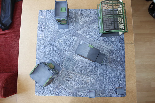

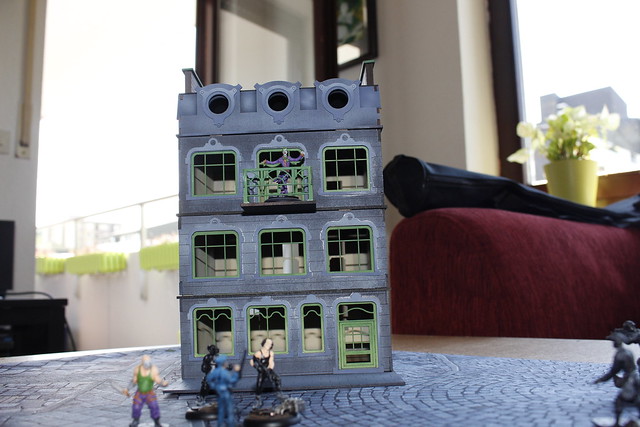

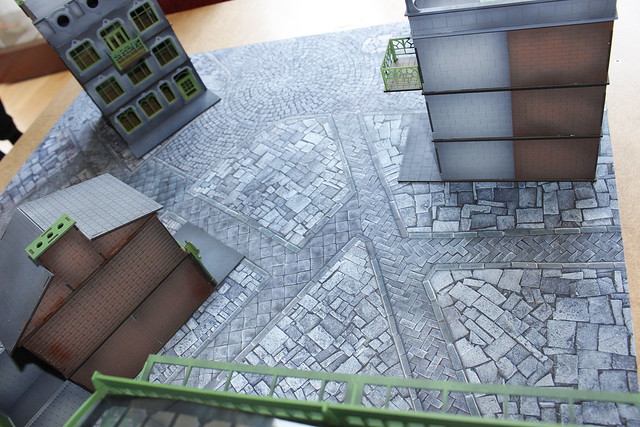

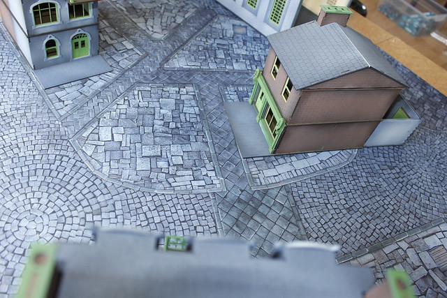

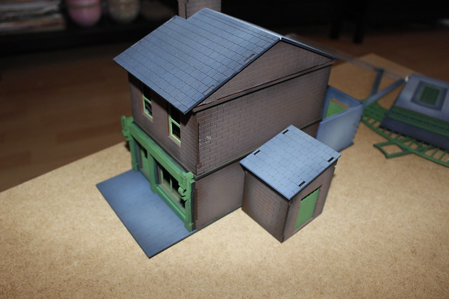

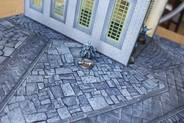

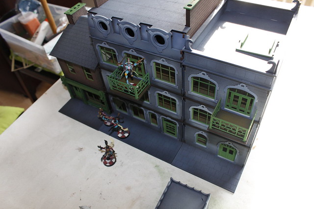

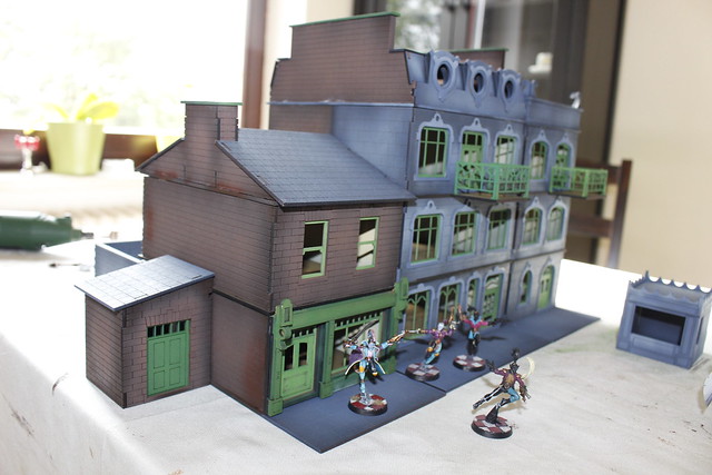

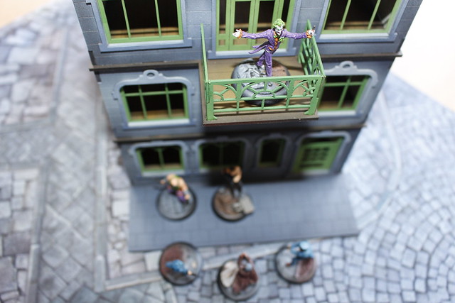

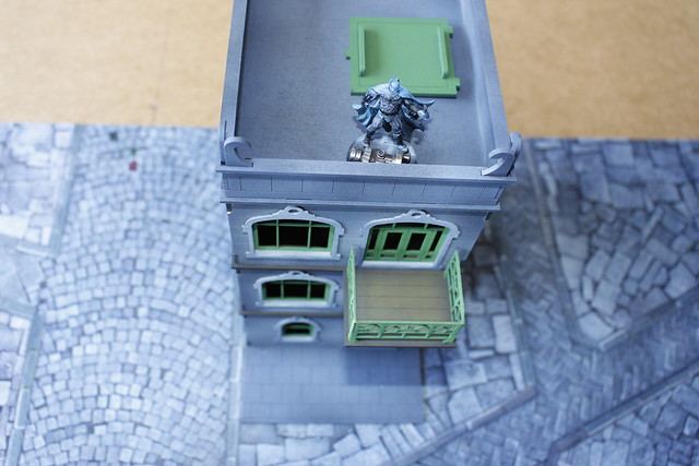

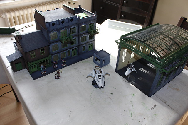

Hier die fertigen Gebäude...

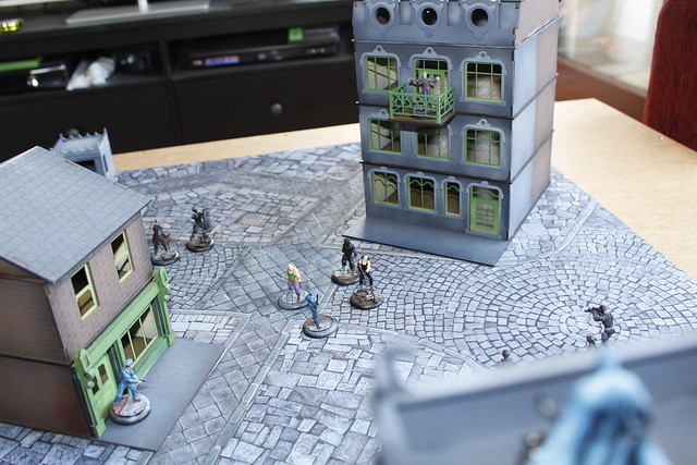

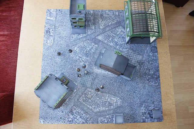

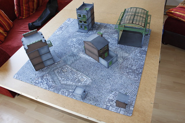

Und hier nochmal alles auf einer Platte:

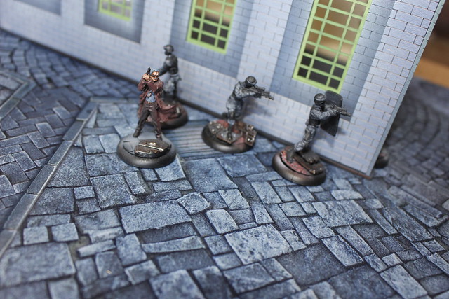

Hier betritt meine Rock-Police die Platte ;-)
Fußboden
