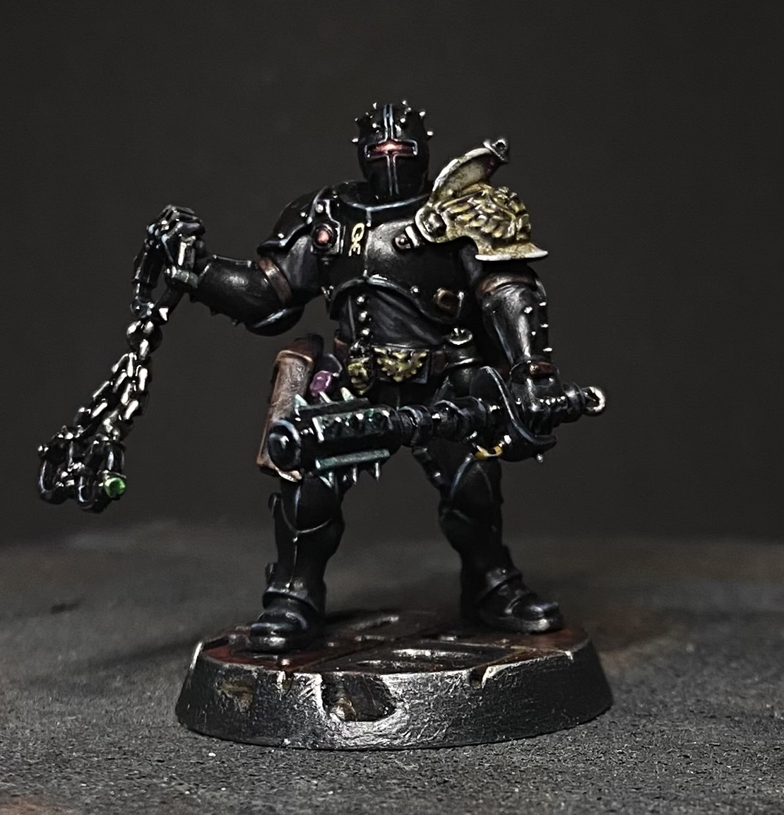

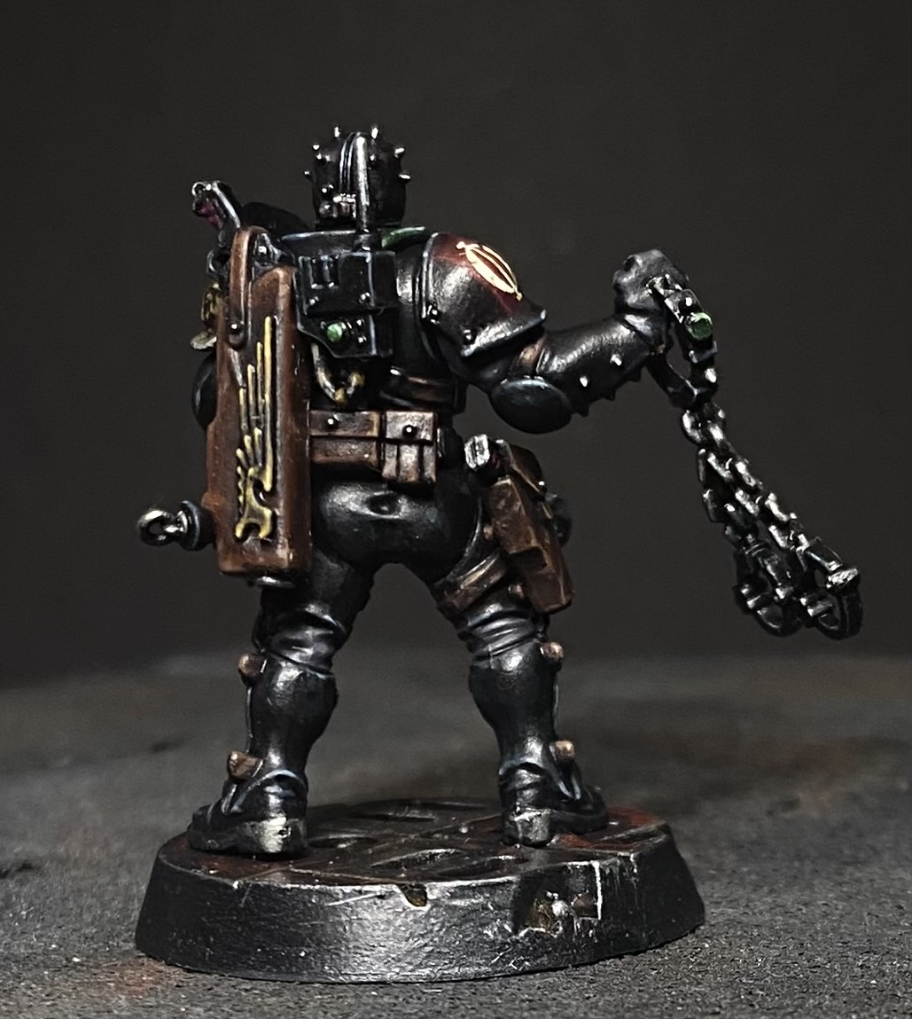

Nee, die einzelnen stellen kenn ich. Bei mir sah folgende Miniatur mit Mattlack dann nach Leder-Glanz Party aus. Das waren die ersten zwei Vallejo Mattlack Dosen im neuen Design der Game Color Reihe. Mag aber Zufall gewesen sein.

Ja, bei mir sah es damals (Achtung, Gedächtnisprotokoll) auch ähnlich aus. Milchig trüb. Nie wieder Sprühlack
Bei mir ist es eher silbern bzw viel mehr „total silbern“. Wirkt auf mich auch weniger wie „Frosting“ als mehr wie Pigmente die sich in der Dose gesammelt haben und jetzt auf der Mini haften ?
@Donnerkalb exact Das ist der Grund warum die nimmer benutzt werden von mir und ich jedem davon abrate.
Du hättest mir das jetzt aber nicht extra demonstrieren müssen ?
