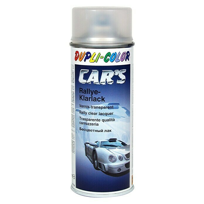

Habe bisher immer den günstigsten Mattlack aus der Dose von Bauhaus benutzt.
Aber mittlerweile Pinsel ich bei kleinen Modellen nur noch mit matt varnish aus dem dropper. Bei größeren greife ich gerne zur Dose. Bei denen kommt man besser überall hin.
