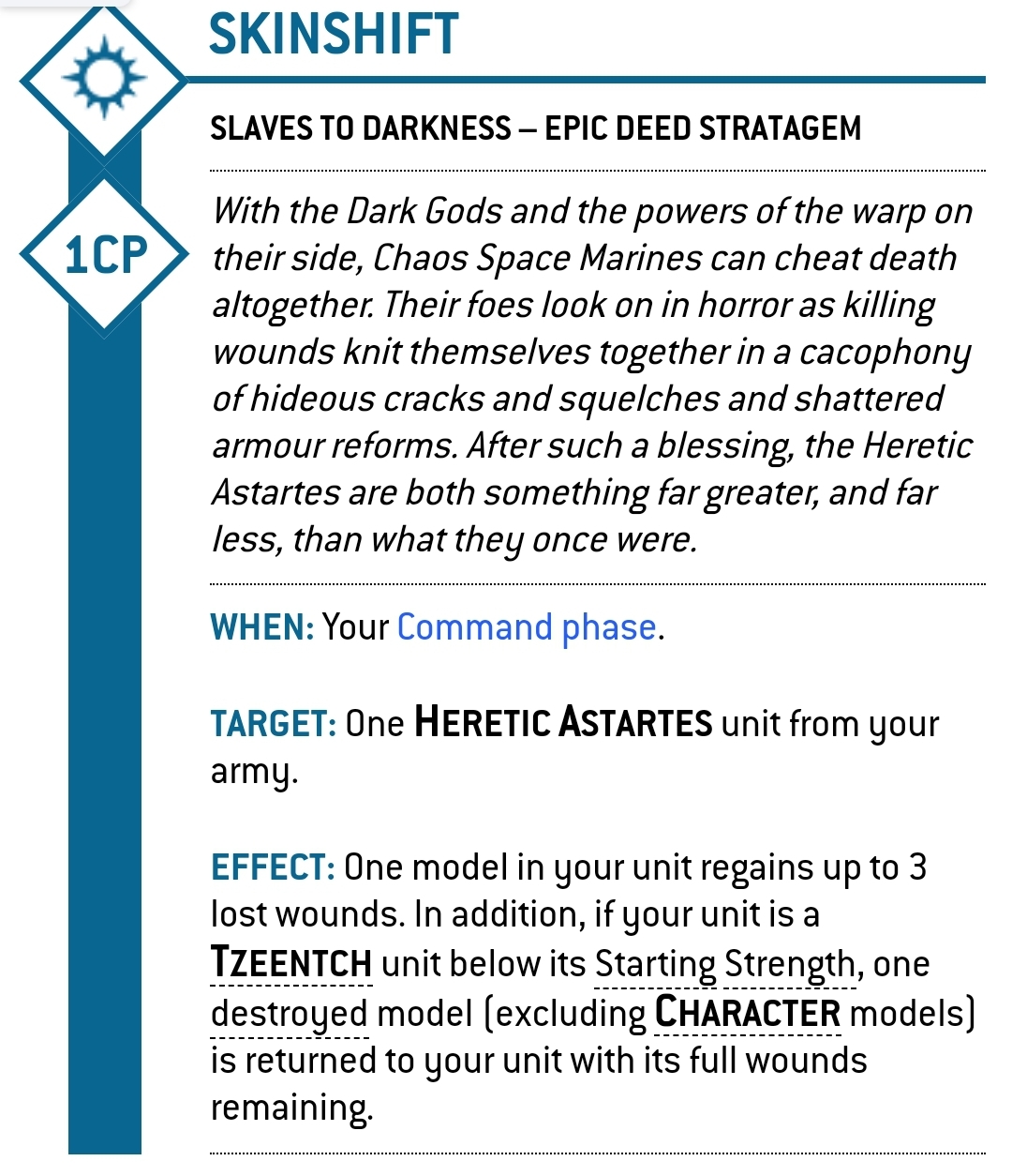

Kurze Frage zu einer kuriosen Situation bei einem kleinem Incursion-Spiel gestern Abend.
Gibt es eine Reihenfolge, wann Stratagems bzw Armeefähigkeiten greifen?
In der Kommandophase meines Gegners sagte ich an, dass ich Shadow in the Warp aktivieren will und er deswegen seine Battleshocks durchführen muss.
Er meinte dann ok, aber davor wolle er noch ein Stratagem anwenden, welches er ebenfalls in seiner Kommandophase tätigen müsse (Wunden heilen bei einem Demon Prince).
Gesagt, getan (wollte keine Diskussion, weil ich es ehrlich gesagt auch nicht wusste, ob er dies auch noch tun dürfe).
Das Ende vom Lied: Der Demon Prince heilt 3 Wunden (lebt dadurch bis zum Ende des Spiels, welches ich deswegen um 4 Punkte verliere und verkackt anschließend den Battle-Shock-Test, weswegen er das Stratagem gar nicht hätte sprechen dürfen...komisch alles)
Frage also: Gibt es eine Reihenfolge für sowas? So nach der Art "Seine Kommandophase, also darf zuerst er ansagen und danach der Gegner" und wenn ja, steht das irgendwo?
Unter "Sequencing" steht in den Core Rules, dass bei gleichzeitig stattfindenden Regeln der Spieler über die Reihenfolge entscheidet, der am Zug ist.
Diese beiden Regeln finden aber nicht gleichzeitig statt, sondern beide in der Command Phase! Anders wäre es, wenn bei beiden dabei steht "at the start of the command phase". Insofern greift das Sequencing hier meiner meinen nach nicht.

Hier mal der Wortlaut des Stratagems der CSM, um welches es ging
