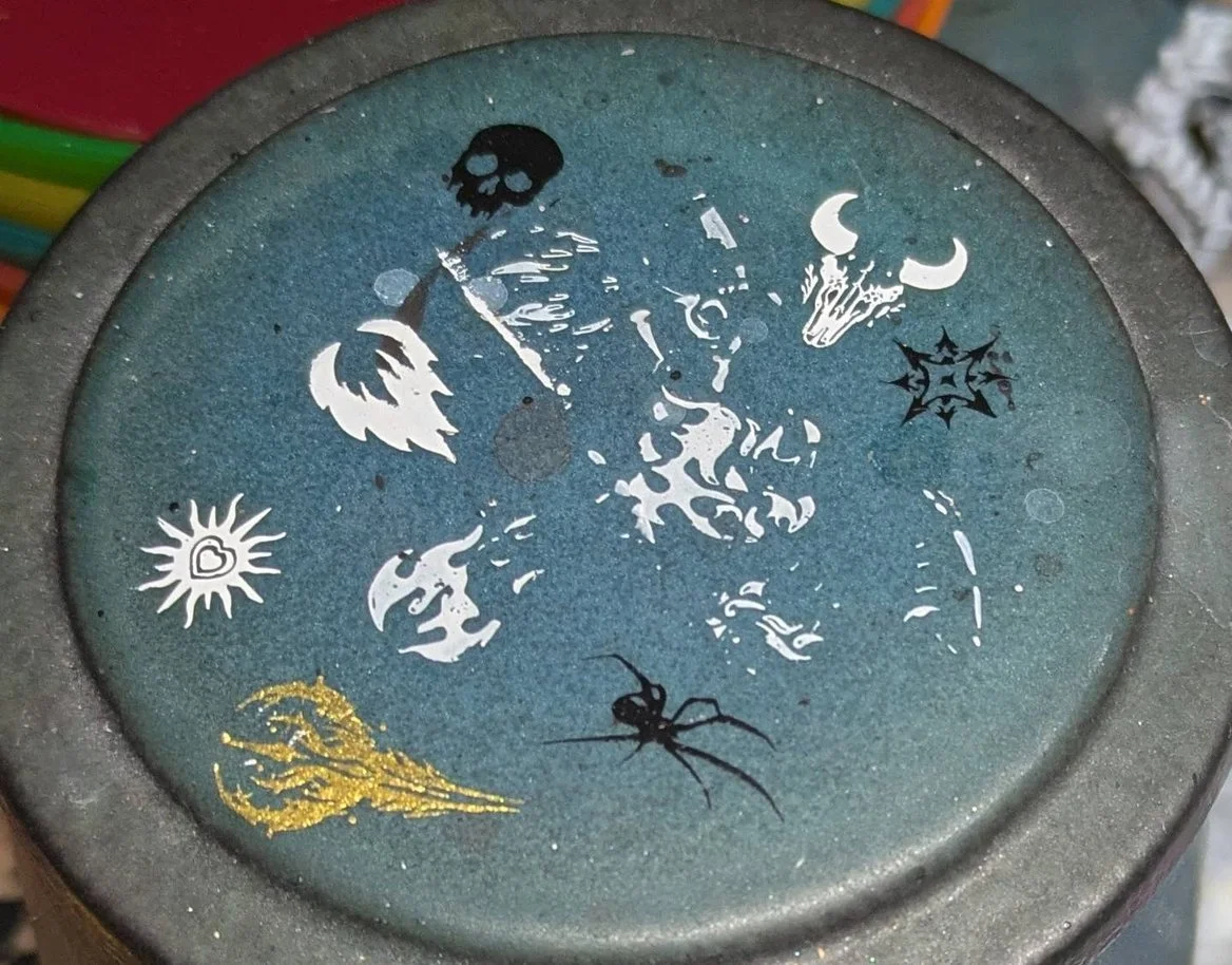

in der Mitte die ersten versuche, mit normalem Nagellack, weiter außen, die die man erkennen kann, sind die mit dem Stempel-Lack...
Also ja, Stempellack ist wichtig, geht nicht alles, aber die Technik an sich ist tatsächlich so simpel wie es erklärt wird, wenn man den Dreh raus hat.
