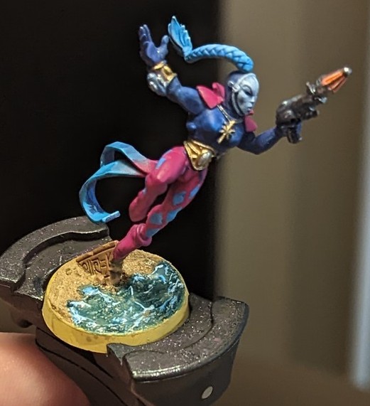

Ich habe hier AK Sandy Desert und farblosen Wassereffekt von Vallejo benutzt, den habe ich mit einem Hauch Contrast Akhelian Green gefärbt und ein bisschen weiß auf die Erhebungen gepinselt. Mal so als Beispiel, finds ganz gut🙂
