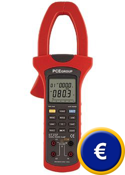

Naja reden wir von so einem Leistungsmessgerät für die Steckdose:
getimage.php3
oder einer Stromzange:
oder einem 0815 Multimeter:
