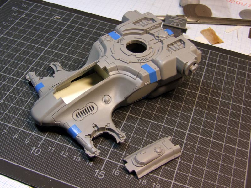

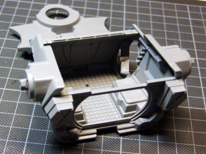

dazu nur hier ein Bild vom provisorisch zusammengepaßten Kampfraum:

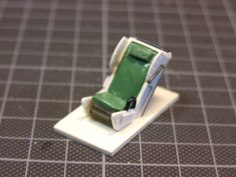

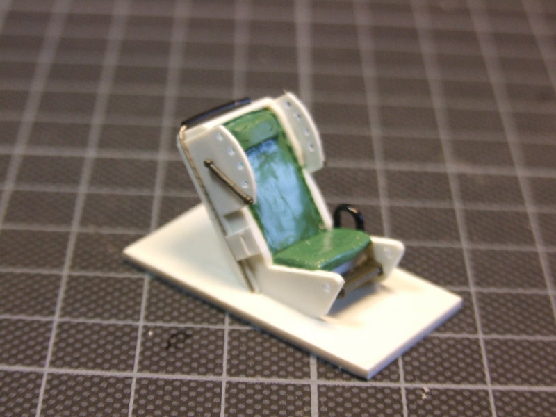

Und des weiteren (wenn jammern, dann richtig) sind die im Bausatz vorhandenen Sitze ein mehr als schlechter Scherz. Auch wenn es sich um ein Antigrav handelt - spätestens nach der 3. Bodenwelle über die er hoppst ist nix mehr mit Kampfkraft. Da halten sich die armen Feuerkrieger die Köppe oder andere Körperstellen. Hier dient mir als Vorbild diesmal nicht der SPz Marder, sondern das simple Sitzmodul des MAN 2t gl.

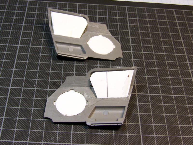

Wie erwähnt wollte ich die seitlichen Luken ja schliessen, um Platz für die Sitze zu schaffen. Also habe ich die Aussparungen mit Sheet verschlossen. Muss jetzt nur noch beigespachtelt und -geschliffen werden. Die Innenseiten an den Triebwerken habe ich auch schon einmal verschlossen.

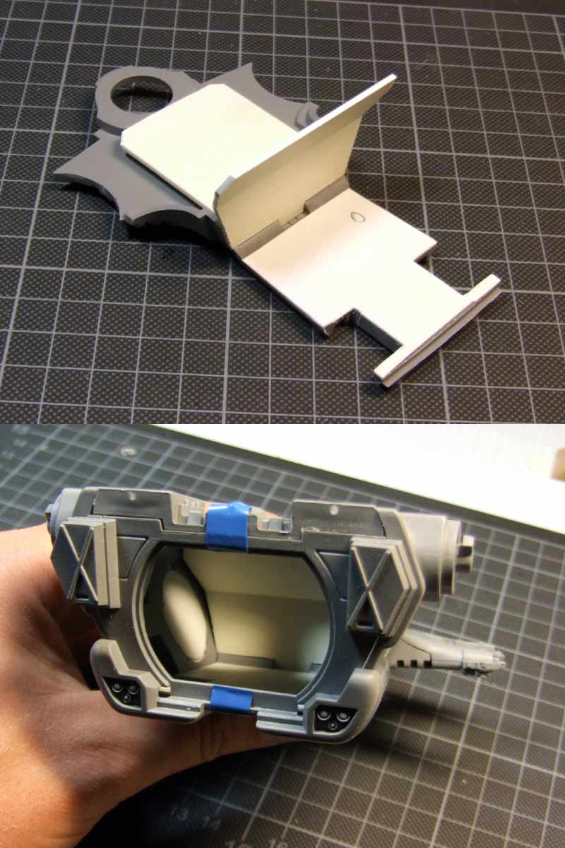

Der Kampfraumboden wurde komplett mit Sheet ergänzt - das Muster auf dem Boden gefiel mir nicht. Ich denke, ein Anti-Rutschbelag aus Schmirgelpapier sieht hier einfach besser aus. Die Trennwand Kampfraum/Cockpit wurde ebenfalls aus Sheet neu gebaut. Hier werden nur noch Rohre und Leitungen zu sehen sein.
Den Cockpitbereich habe ich geöffnet, um hier später das Cockpit einzupassen. Entgegen meiner Planung bin ich jetzt allerdings doch zu einem Einsitzigen Cockpit übergegangen.

Das Cockpit ist der Punkt an dem ich zur Zeit dran bin - viel Platz wird nicht bleiben. Nur soviel: der Pilot bekommt noch ausreichend davon...
